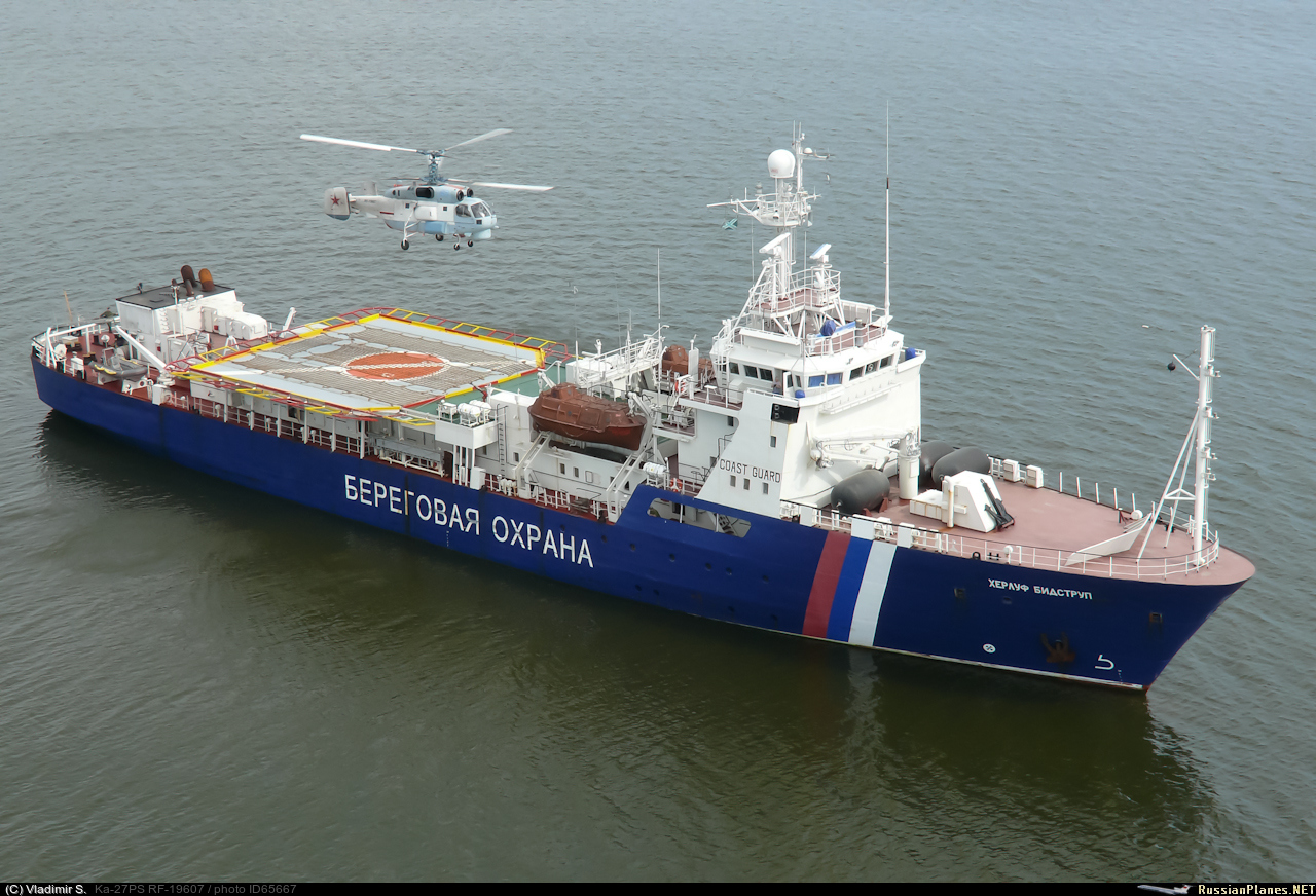

А вот еще 1 интересный пароход, 2500 т, 20 узлов при весьма скромной мощности ГЭУ.
http://upforme.ru/uploads/000a/e3/16/567/t889651.jpg
