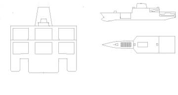

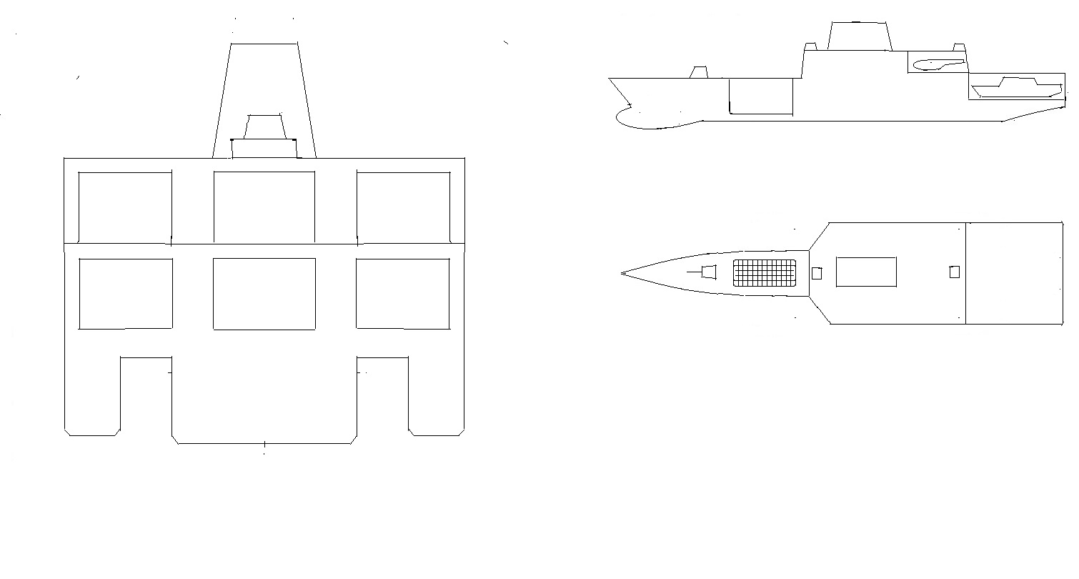

Тримаран, в ангарах 3 вертушки и 3 противолодочных катера для повышения поисковой производительности.

А если так?
Отредактировано Шестопер (Сегодня 00:15:54)
Это у тебя фрегат получился. в 3 килотонны минимум.
Нет места для ГАС.
ракет зачем так много? Это не массовый корабль совсем получается. Он не сможет собой дивизион МПК заменить.
1 ау, 1 панцирь, 2*4 пакета с перезарядкой, 8 уранов. буксируемый и бульбовый гас. все имхо Юр, лишнего налеплено.
