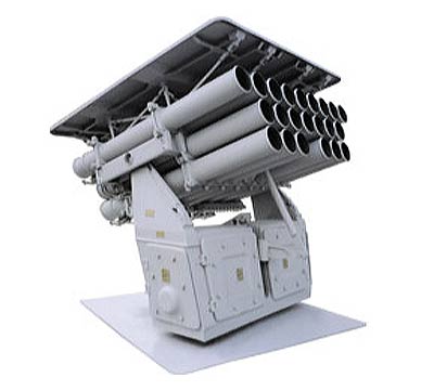

Меркурий написал(а):
А мочить то их чемь будемь?
Есть более легкая конструкция чем РБУ - 6000, хотя и такой вариант на пр.20380 возможен, ценой отказа от ангара.
https://s8.hostingkartinok.com/uploads/images/2020/06/6514621043aa84da287e493a1b3cbea6.jpg
https://s8.hostingkartinok.com/uploads/images/2020/06/06795e2e7e9be9af2996c3eab11016b8.jpg
Понятно.Согласен. Понятно и то, что шоры у многих, когда заходит речь о РБУ, это то что она не эффективна против современных АПЛ...с этим никто и не спорит. В то же время у шведов? есть РБУ калибра 90 мм, с кумулятивной БЧ, которые не топят лодку, а заставляют ее всплывать. Понятно что для войны это форменная чепуха...НО если на базе скажем, 140-мм РСЗО А-22 "Огонь" сотворить легкую РБУ, хуже не будет. Будет ставить завесы от торпед...да и многое еще ЧАВО не снилось нашим мудрецам....(а то здесь многие шпиены читають...) Вот она любимая...http://upforme.ru/uploads/000a/e3/16/4391/t445691.jpg

лайт-РБУ с ручным заряжанием и СУО, интегрированной в БИУС корабля- да, но не срочно. В рамках пакетов плановой модернизации.
684
помоему рбу-6000 компактная система которая засчёт развития ГСН ракет имеет перспективы

Есть требования по применению оружия, они одинаковы для всех систем и вооружения корабля.
690
finnbogi написал(а):
