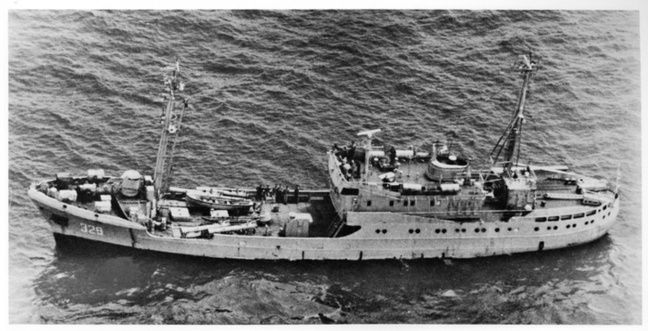

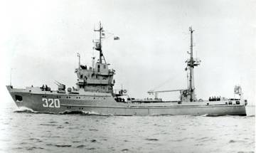

Хотя бы тонн 200, как 201Т.

Я так понял вы дружно вспомнили про явленный древний МПК пр.201 с современным ГАК с ГПБА?

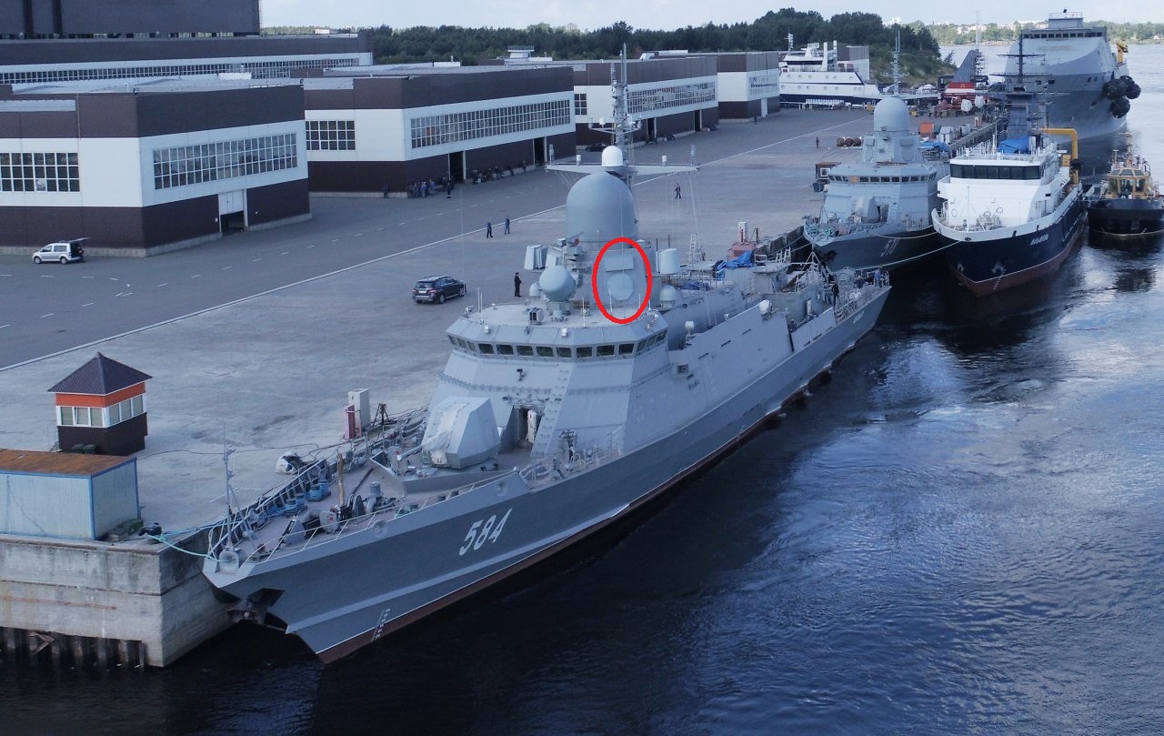

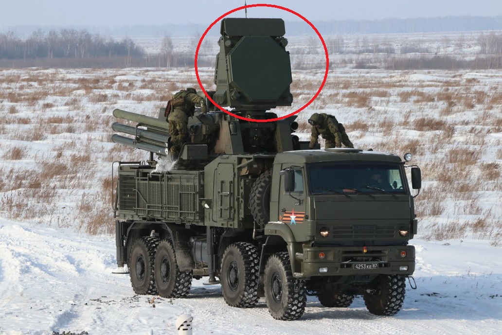

Там часом не своя СОЦ предусмотрена? На карракуртах - 4 ФАР стоит, в разное стороны смотрят. Явно же станция обнаружения ВЦ и НЦ
timokhin-a-a написал(а):
Один только Панцирь это миллиард.
Флотский наверняка, если армейский стоит миллионов 15-18 баксов.

Позитив пущай будет
Я не знаю отчего вперли пирамидку на Карракурт? Вы знаете?
Сравниваем.
http://upforme.ru/uploads/000a/e3/16/3447/t78133.jpg
http://upforme.ru/uploads/000a/e3/16/3447/t90317.jpg
Отредактировано cobra (2020-03-17 10:16:38)
