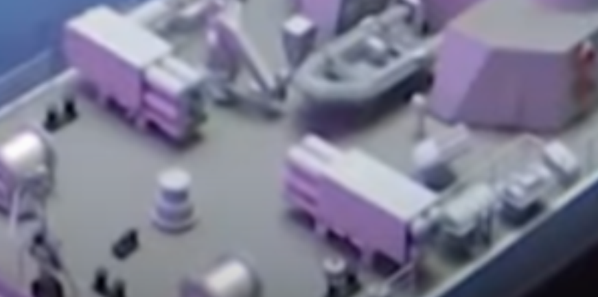

keleg написал(а):
Правильно я понимаю, что те же многократно клятые здесь ТПК "Пакета" сделаны в том числе затем, чтоб не городить отдельные погреба в районе пусковых?
нет
хотя бронекрышка на ТПК появилась (на 22350)
по сути - это глупость, и именно гипертрофированные и неадекватные требования
бронекожухи на "Пакете"
http://upforme.ru/uploads/000a/e3/16/233/t39678.png
а вот расчеты по пожару изделий в погребе вертолетного БЗ мне знакомы ;)
Отредактировано mina (2020-01-24 17:05:28)
408
Ну, мне тоже кажется, что требование полноценного погреба с подъемником для восьми - двенадцати ПТУР в ТПК несколько неадекватным :-)
Но я никогда не делал расчетов по пожару, да.
