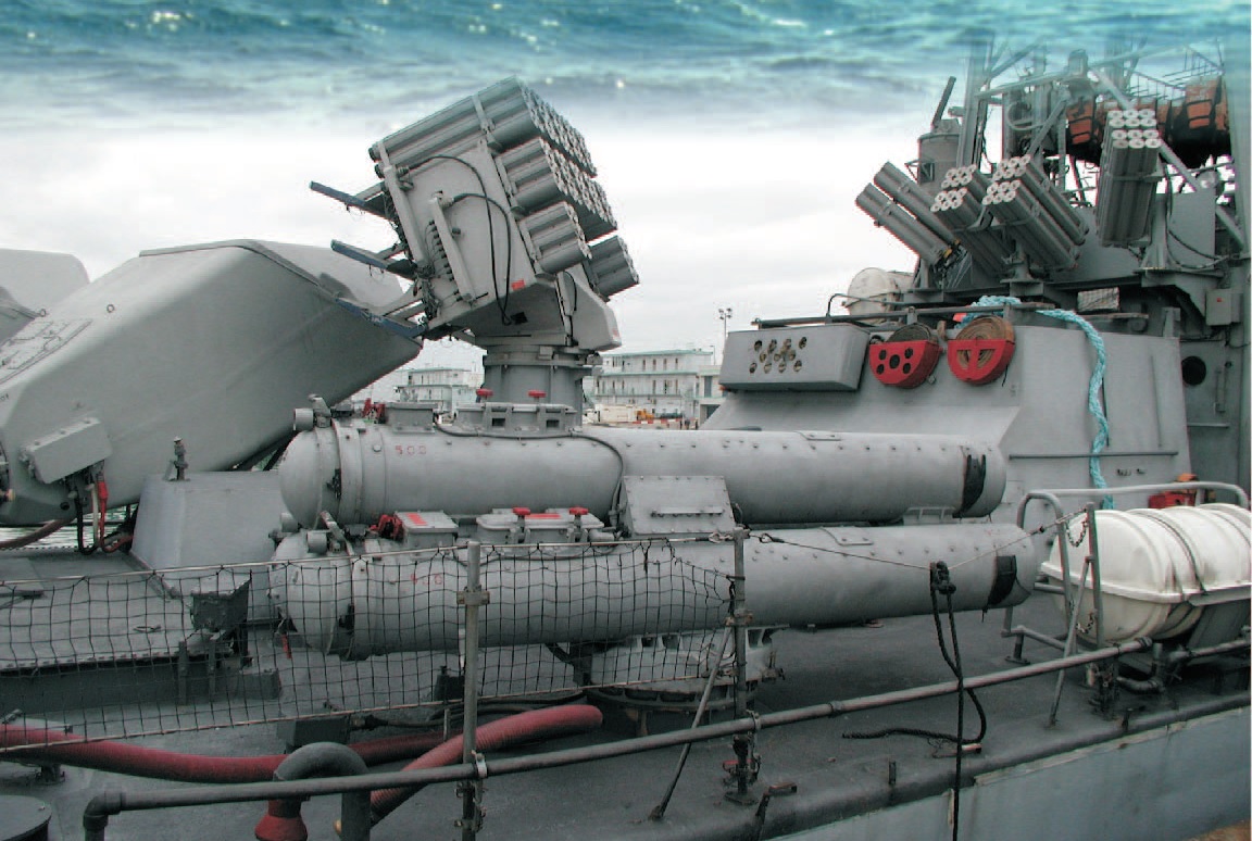

фото с глубоким смыслом
http://upforme.ru/uploads/000a/e3/16/233/85511.jpg
Ага. "Пепел Ханита". Нельзя нам такое, чай у нас не тепленькое СЗМ.
