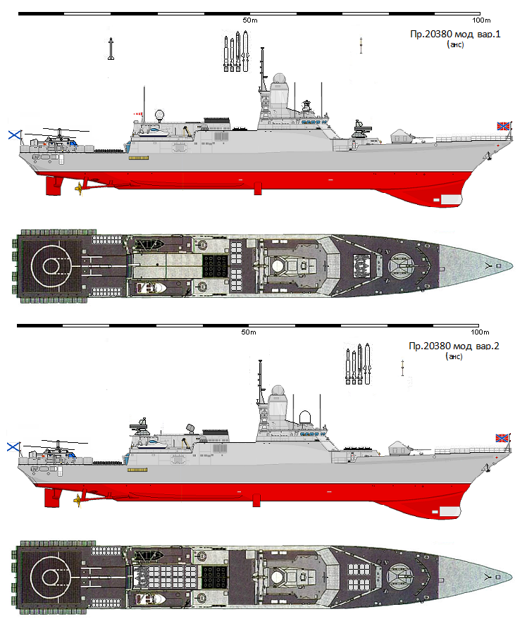

cobra написал(а):
Мне он не нравится и сильно.
Однако это было бы не совсем тупой решение. Но добавлю. Ранее я как то писал о определенном смысле специализации Платформ в ближней зоне. Такое в принципе можем себе позволить. Решение о серии Карракуртов повторюсь было в корне неверным.
Итак о специализированных типах кораблей в основе та же платформа пр.20380/20385 с ГЭУ на коломнах.
Что же должно быть общим. Пожалуй только одно - ГАК с ГПБА Минотавр и коплекс ПТЗ Пакет-НК (я пока все еще мечтаю об избавлении от ТПК, ну уж как есть, будем принимать данность)
Итак общее в вооружении - ГАК с ГПБА и ПТЗ Пакет-НК.
Остальное должно варьироваться в зависимости от специализации.
Таковых я вижу три - Ударная, ПВО и Противолодочная.

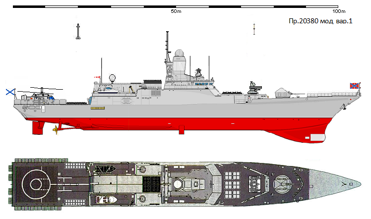

Меркурий написал(а):
Конечно! Есть варианты! Чего изволите....?

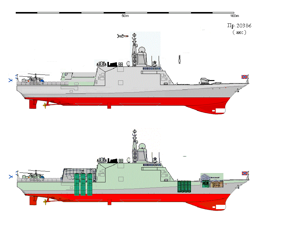

Еще есть в варианте пр.20386...мне ОНО очень нравится....(размещение УВП как на "Новике" пр.1244.)http://upforme.ru/uploads/000a/e3/16/4391/59631.gif

Ну как бы 1244 вообще незаслуженно похеренный проект. Пал жертвой отмиралской алчности, безграмотности  и бредовых идей. Его стоило построить хотя бы для отработки ПР. Хотя бы из-за этого. Бездарно упущено лет 10 миниум
В том числе и за счет вертолетного ангара. То есть, не придумывая велосипед, а взял хорошо отработанный промышленностью проект корвета ПЛО и "сделал" его ударным кораблем носителем КРМБ.
А че не 64 ячейки? Фантазировать-то можно сколько угодно.
На представленном рисунке носовые бортовые 3С14 вылезут за габариты корпуса ниже ватерлинии. Дедушка старенький - ему все равно. ;)
А 3С14 вместо ангара приведут к тому, что метацентрическая высота будет болтаться в пределах 0 - 0,3, что недопустимо даже для большинства гражданских.
