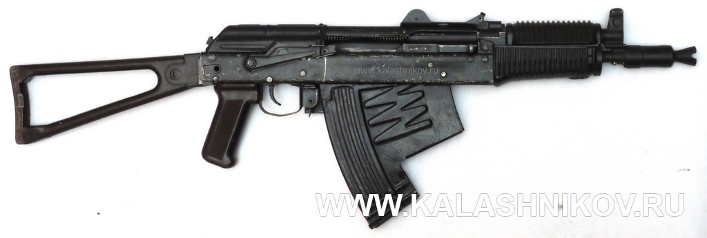

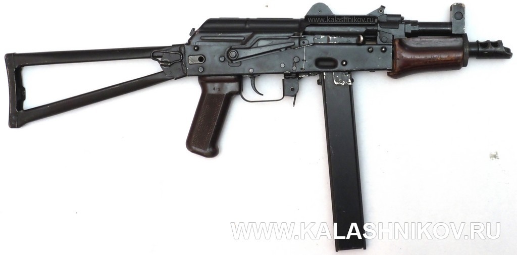

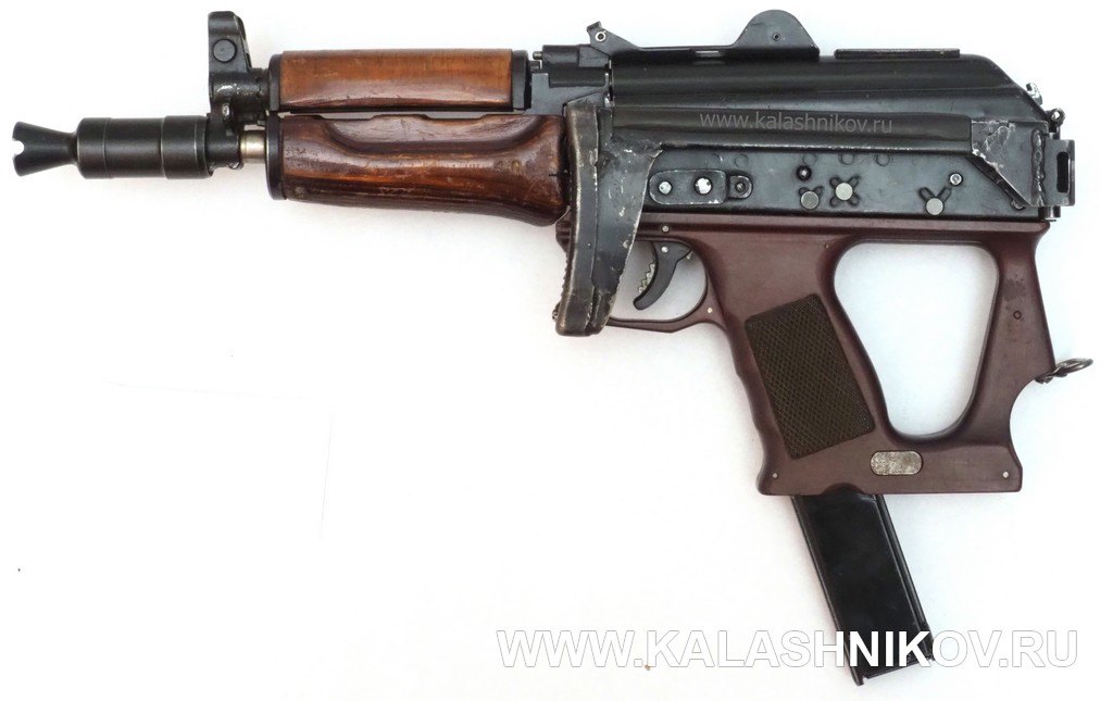

1359
Свежак)
http://upforme.ru/uploads/000a/e3/16/4284/949191.jpg
http://upforme.ru/uploads/000a/e3/16/4284/696316.jpg
http://upforme.ru/uploads/000a/e3/16/4284/631809.jpg

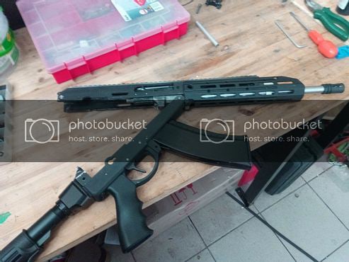

1366

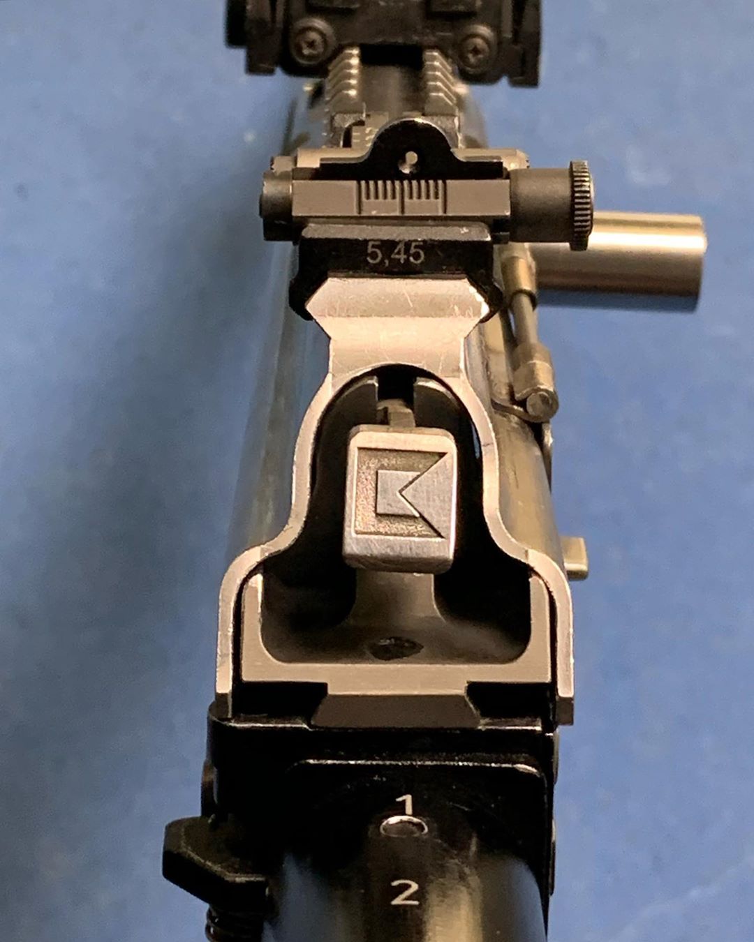

https://upforme.ru/uploads/000a/e3/16/1030/t307168.jpg
https://www.instagram.com/p/CGITNRFDBEm/
d.v.tarasov
Спойлер! Тестируем прототип АК521 в калибре 5.45х39.
Основные особенности АК 500-й серии:
1. Неразрывная связь базы для крепления оптики со стволом как при стрельбе, так и при неполной и полной разборке автомата для обслуживания.
2. Компоновка аппер-ловер.
3. Вывешенное цевье
4. Планка 1913-MIL-STD от заднего торца ствольной коробки до конца цевья
5. Полная совместимость с магазинами и аксессуарами АК100-й серии
Отредактировано Кашаверский (2020-10-09 22:40:20)
1367
d.v.tarasov
3. Вывешенное цевье
Отредактировано Кашаверский (Вчера 22:40:20)
Если еще и будет такой же ресурс с ГП то будет интересно.

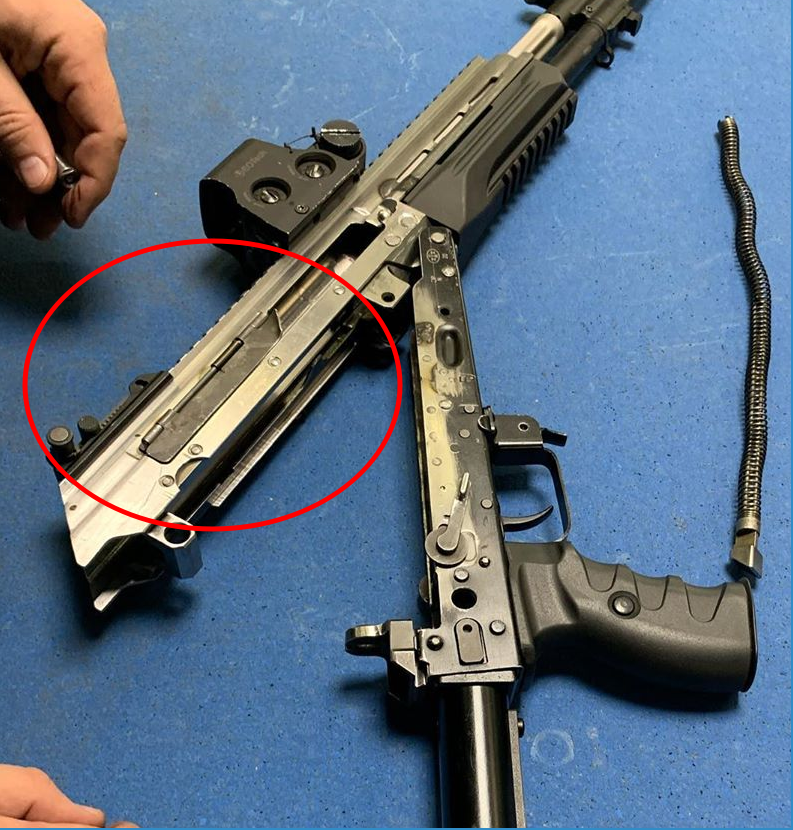

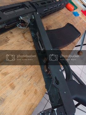

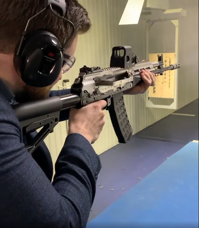

Они еще и дверку на шарнире поставили)))
Какие молодцы)
http://upforme.ru/uploads/000a/e3/16/4284/375999.png
http://upforme.ru/uploads/000a/e3/16/4284/338251.png
http://upforme.ru/uploads/000a/e3/16/4284/510544.png
Отредактировано Greenfox (2020-10-10 05:33:55)

А как в подобных решениях борются с люфтиками сочленениях? Или они пренебрежительно малы и на ресурс ствола хватает? Или есть опорная точка в нижней части которая принимает на себя ударную нагрузку и бережет шарнир?
Отредактировано Воваде (2020-10-10 21:46:58)
