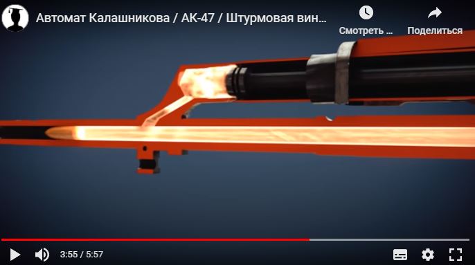

Если почитать это нудное описание последовательности происходящего при выстреле из АК, то вполне можно понять, что открытие затвора происходит всё-же ещё до вылета пули из канала ствола, а не после этого:
мда, физику вы таки в школе мимо проходили
посмотрите лучше виде о с замедленной съемкой, тут примерно с 1:28 видно кто сперва пороховые газы следом за пулей из ствола вылетают, и уже потом начинается отпирание затвора

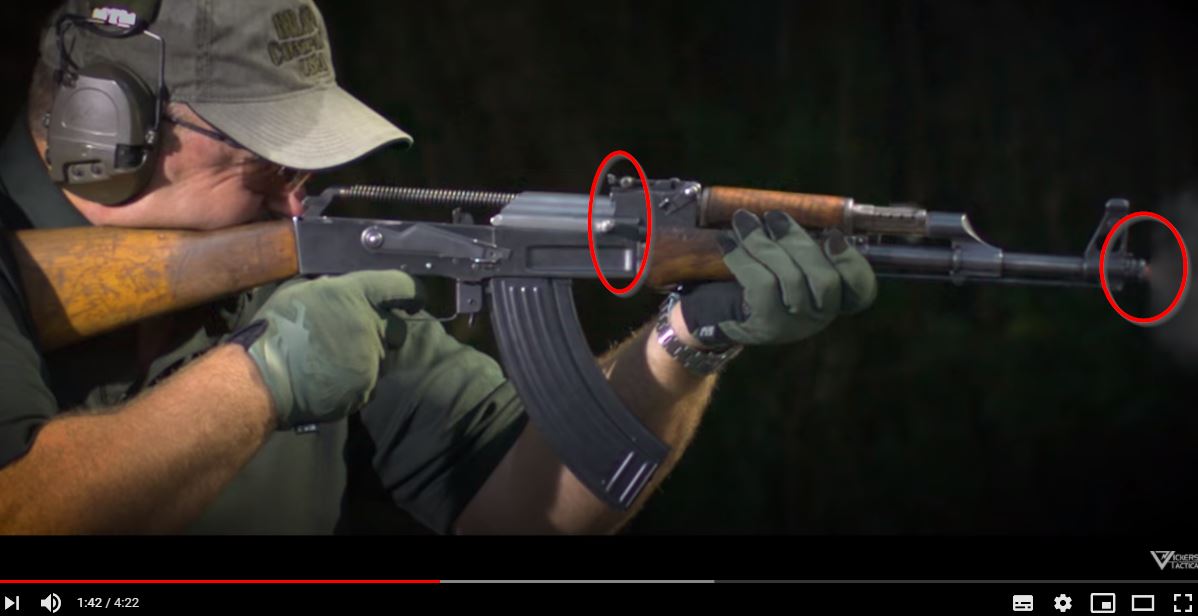

а вот тут еще лучше, примерно на 1:41
https://www.youtube.com/watch?v=70ITPdXzQqg
на скриншоте прекрасно видно что выстрел уже произошел и пуля в полете, а затворная рама практически не сдвинулась назад, и затвор еще заперт
Уважаемый Острохов, я Вам даже больше скажу, выстрел происходит раньше, чем затворная рама успевает преодолев инерцию начать движение
Или считаете, что тут тоже Вас обманывают?
я считаю что ролик этот рисовал человек, так же как и вы прошедший в школе физику сугубо мимо
если для вас нормально что пуля (массой 8 грамм) и затворная рама (массой около 400 грамм) движутся с практически одинаковой скоростью, причем сразу же с 0 отметки отката, то медицина тут бессильна
