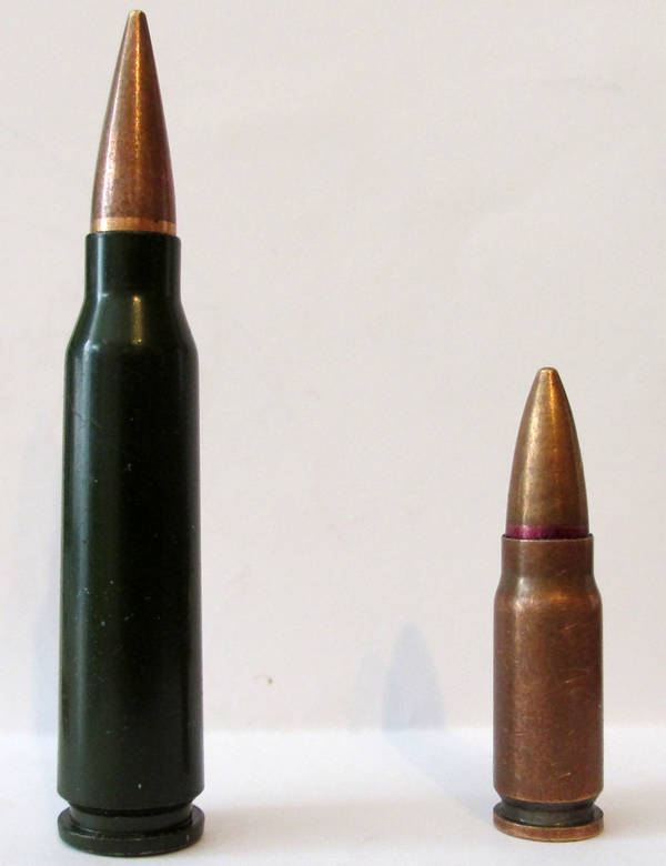

Это от чего? Китай?
ПС
да, китай похоже, странная какая пуля, оживало не похоже на китайца.

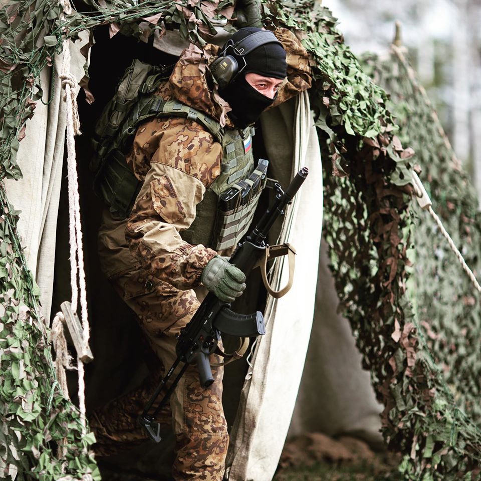

Предположительно, специалист ССО с автоматом А-545 на полигоне 810-ой отдельной бригады морской пехоты

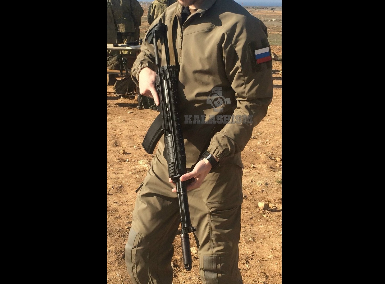

Сомневаюсь. Фото выкладывали в Калашизме ещё в 2018 году, ЕМНИП на фото сотрудник концерна Калашников.
https://vk.com/wall-42898100_166053
именно так. а само фото с А-545 еще 2017 года, с испытаний "Ратника"

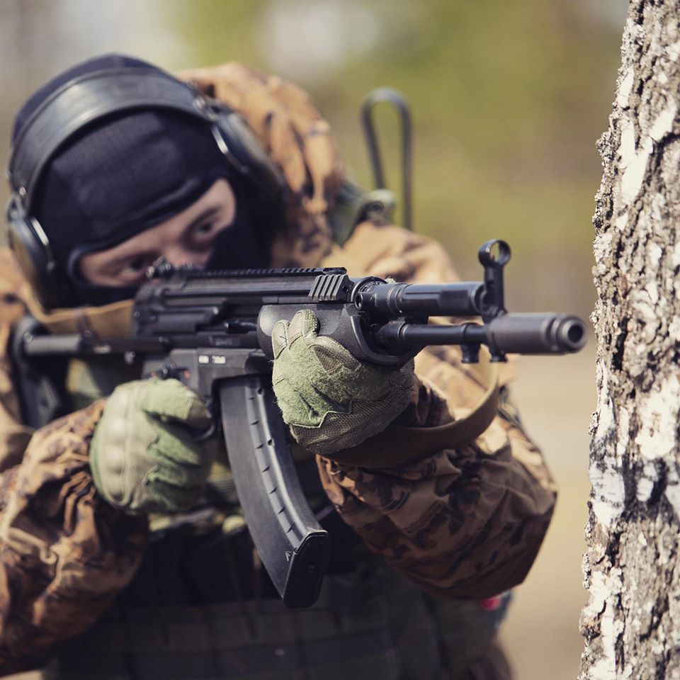

Бедный АЕК, его АК-12 в районе прицела видно покусал
Его МО покусало.
судя по всему, диоптр был указан в ТТТ, ну или оба коллектива конструкторов сочли, что ТТТ по кучности одиночными с механики на диоптре выполнить будет проще
диоптрические прицелы кстати еще в рамках "Абакана" активно стали педалировать. как раз из соображений выполнения военных хотелок по кучности стрельбы одиночными.
Не, он к тому, что на поздних версиях А545 вместо барабана а-ля MP5 поставили планку, аналогичную АК-12.
что бы у нас не делали, все равно будет АК
Может прицел стандартный для оружия с планкой. На вид такой же как у АК, решили использовать готовое решение?
вряд ли. скорее к барабанчику были какие-то замечания на первых этапах
ну например что-то вроде "чистить от грязи/снега/воды его сложнее".

Фото 17года, все же свежее версий автомата не всплывало. Странно это смотрится, автоматы испытываются в рамках конкурса Ратник, в котором ещё и прицелы разные проходят, коллиматорные в том числе. Тем более КОРДовский автомат для спецназа, механический прицел нагородили, аж диоптр и мушку в кольце сделали. Спецы все вроде оснащенные должны быть, зачем им механика? Сделали бы складную мушку, или съёмную, чтоб не мешалась. Тем более, чтобы хорошо целиться из механики, надо щекой хорошо прикладываться, а тут приклад не особо под щеку удобен, с коллиматором ещё куда не шло, одну точку с целью совместить проще, чем мушку, целик и цель
