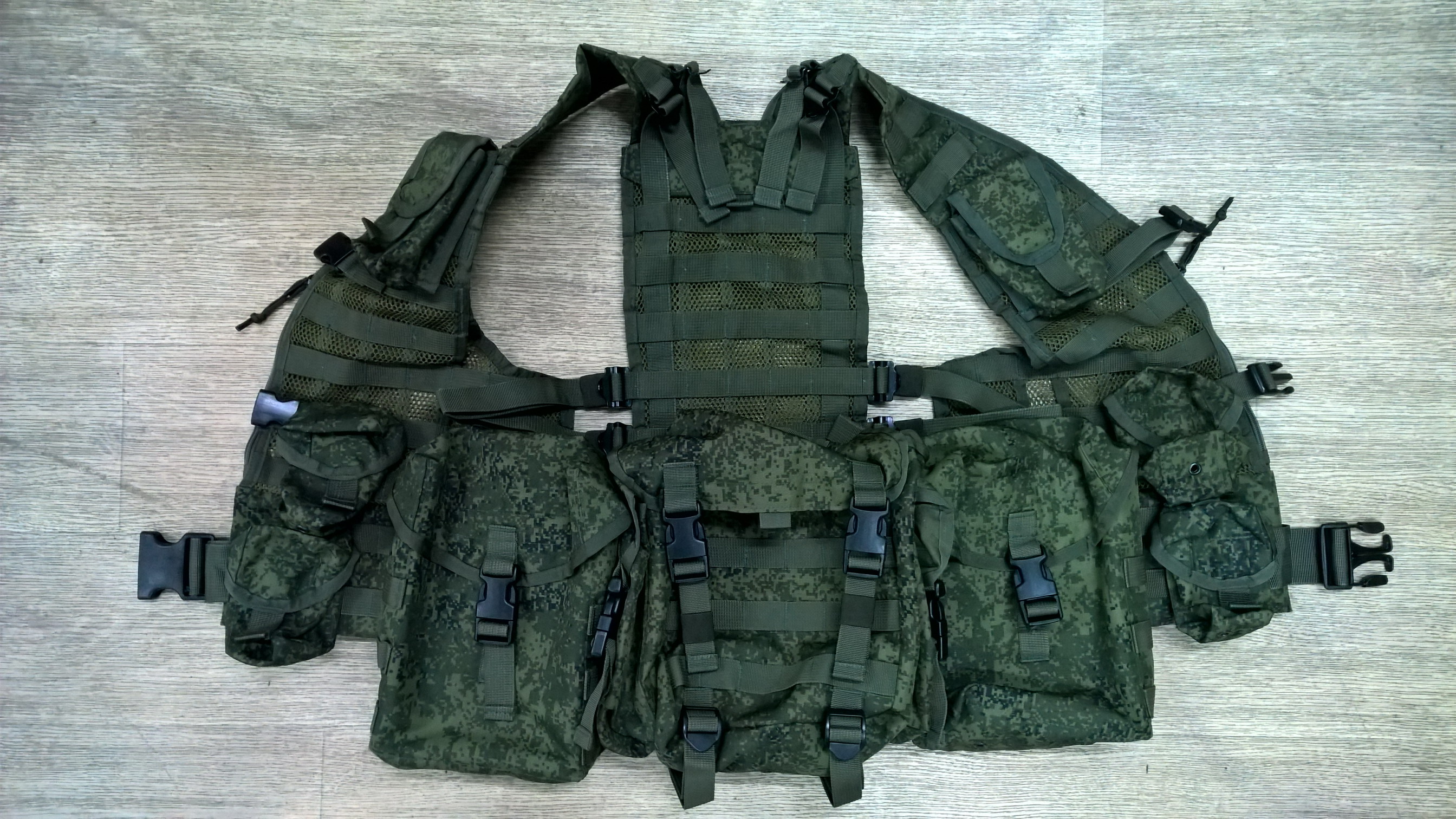

Начиная с 6Ш112 пулеметная комплектация снабжена 2 подсумками под коробку:
ак интересно сейчас с этим, есть пулемётчику хоть куда свою вторую коробку засунуть))
ПОДСУМОК ДЛЯ ЛЕНТЫ К ПУЛЕМЕТУ ПКМ ИЛИ КОРОБКИ НА 100 ПАТРОНОВ
Как интересно сейчас с этим, есть пулемётчику хоть куда свою вторую коробку засунуть))
В дополнение к предыдущим постам.
Тут наглядно и штатными средствами 6Ш112-117, и подсумками с РПС других производителей.
З.Ы. Может в пулеметную тему пора переезжать?
Ребят, ды я знаю, что есть такое. Мне больше интересно, реально ли их выдают, или только на показухи.
Мой коллега, младше меня, служил в той же бригаде, что и я, как раз, когда эти разгрузки пошли в массы. Так он говорит им их только на смотры давали одевать, а всё остальное время они у старшены были спрятаны.
Фото выше - Крым 2014. Может не везде и не всегда, но на учения и т.п. сейчас выдают. Слава Табуреткину (алейхи ва ас-салям) что при нем постепенно штатную снарягу начали выдавать и такого позорища как в 888 нет. Хотя мелочевку (всякие фонарики, щеки на приклад, и т.п.) зачастую и сейчас прячут.
