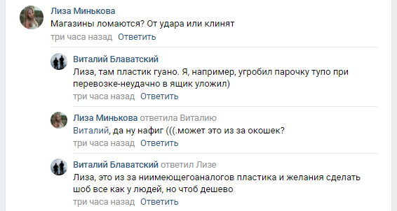

Про магазины уникального супернадежного АК-74 в новом обвесе
http://upforme.ru/uploads/000a/e3/16/3353/t84145.jpg
556
как известно, умелый боец может и стальной шарик сломать. Я вот полный магазин от Ак-12 на камушки и пол ронял неоднократно (не специально, просто так получалось) и ничего, он целый пока

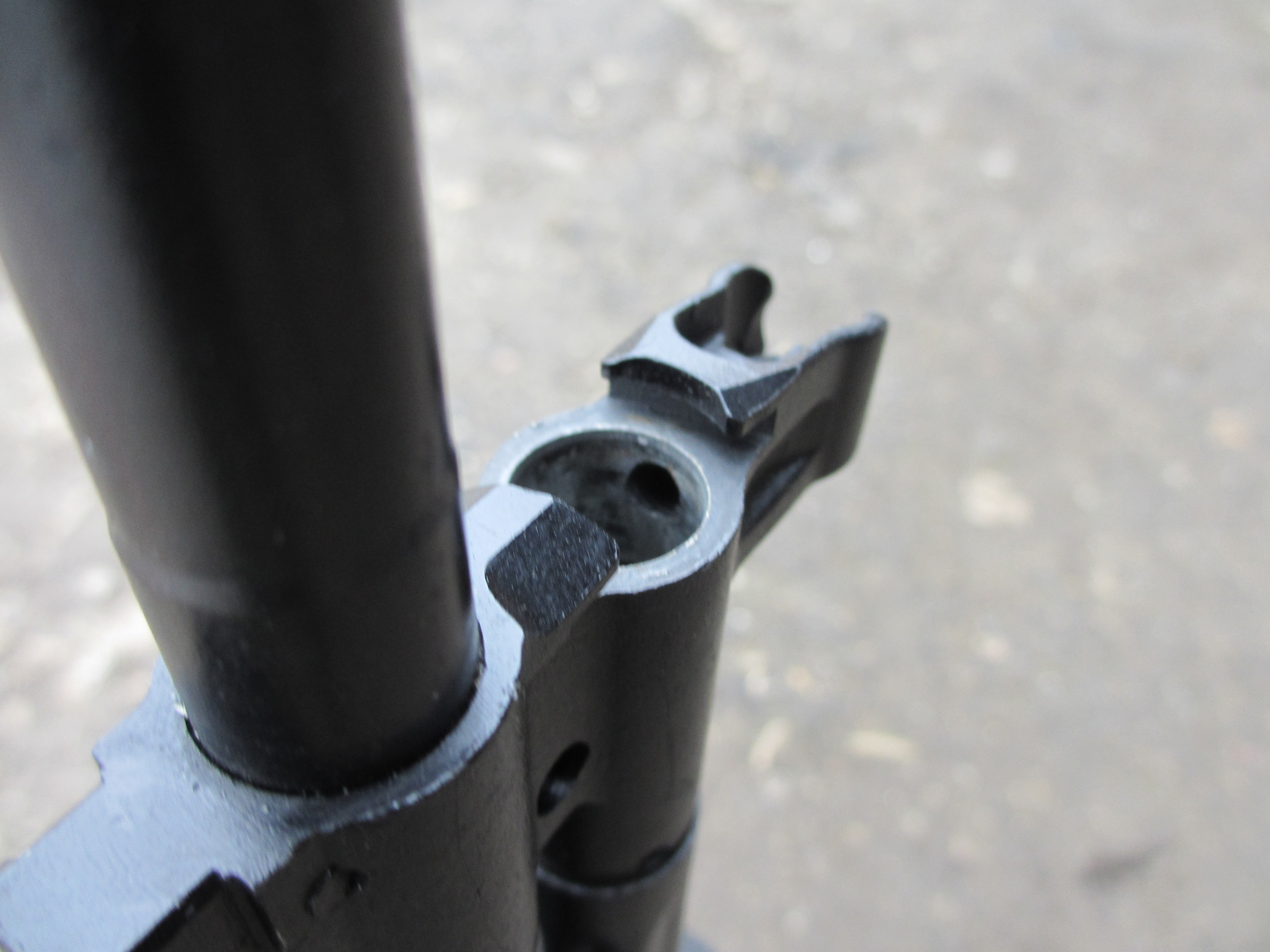

Максим привет. Как на счет мушки и отверстия под нее. Почему так сделали. http://upforme.ru/uploads/000a/e3/16/2211/t18368.jpg
561
это вам надо у конструкторов спрашивать. я, напомню, уже больше года в концерне не работаю
на моем TR3 после тысячи с лишним выстрелов мушка крутится как на новом - специально проверил.
