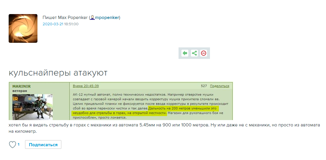

MARINIR написал(а):
АК-12 мутный автомат, полно технических недостатков. Например отверстие мушки совпадает с газовой камерой начали вводить корректуру мушка прикипела сломали ее.  Целик прицельной планки не фиксируется после ввода корректуры в результате происходит сбой во время переноски чистки и так далее.Дальность на 200 метров уменьшили это неудобно для стрельбы в горах, на открытой местности. Магазин для рукопашного боя не приспособлен, просто ломается.
Переводчик огня о в положении стрельбы одиночными(торчит из за корпуса снизу) как считаете, цепляться и отгибаться будет?
простите, вот вы всерьез собрались на 900-1000 метров с механики стрелять, да еще патроном 5.45мм?
MARINIR написал(а):
Прицел на съемной детали это вообще вверх идиотизма
а что, вы уже сумели раздолбать крышку настолько что СТП начала гулять?
MARINIR написал(а):
Отсечка по два патрона не нужна, ее давно никто не применяет
это так. Но за отсечку по два спасибо следует сказать заказчику, писавшему  ТТТ под автоматы со сбалансированной автоматикой.
MARINIR написал(а):
Бой автомата хороший
ну так в ТТТ на Ратник было записано повышение кучности стрельбы одиночными на 10 что-ли процентов по сравнению с 74/74М.

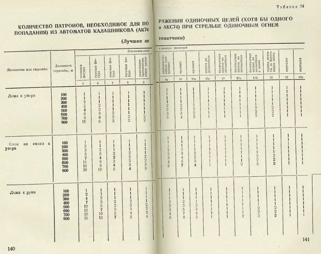

MARINIR написал(а):
Тема хорошая для обсуждения специалисты у нас хуювые
ну так просветите нас, сирых диванных военов, в каких условиях вы будете вести огонь из автомата на дистанцию более 800 метров, как эту самую дистанцию определять, и какие будут результаты?
я просто напомню, что по таблицам стрельбы для АК-74, при прицеле "9" и ошибке в определении дальности всего в 10% у вас вертикальный промах составит около 3 метров. Ветровой снос для бокового ветра 4 м/с на дистанции 900 метров почти 4 метра.
Вы с собой лазерный дальномер и анемометр таскаете для стрельбы из автоматов? А цель (противник), соответственно, встает в красивую неподвижную позу и так стоит, пока пули мимо свистят до попадания?
http://upforme.ru/uploads/000a/e3/16/2120/50242.jpg
Что характерно - в тех же таблицах расход патронов для поражения типовых целей далее 800 метров вообще не указывается. Наверное составители таблиц тоже в стрельбе ничего не понимали.

mpopenker написал(а):
Окей. я вот чайник и ничего не понимаю, потому прошу объяснить например следующую ситуацию:
предположим что находясь в рейде в горах вы обнаружили цель - группу алибабаев, находящуюся ниже вас на наклонной дистанции, ну скажем, 930 метров. И пусть даже у вас есть лазерный дальномер, чтобы эту дистанцию измерить точно, а не плюс-минус лапоть
какова будет эффективность беспокоящего огня из автоматов в такой ситуации. учитывая что патроны есть только те, что в разгрузках и рюкзаках?
Ну то есть какой процент выпущенных пуль будет попадать в грунт совсем рядом с залегшим противником, чтобы он именно залег, а не ушел из под обстрела или не развернул в вашу сторону пулемет?
Ну или может я, как истинный чайник, не вижу каких-то других ситуаций, в которых беспокоящий огонь на 900-1000 метров не будет пустой тратой автоматных патронов?
Вот на вышеприведенной таблице вполне можно прогнать или побеспокоить тачанку бармалеев, попав по ней с первого выстрела на такой дистанции (если вы лучший автоматчик, конечно :) )
