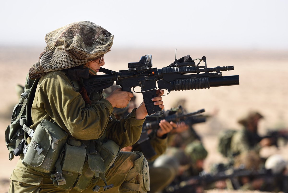

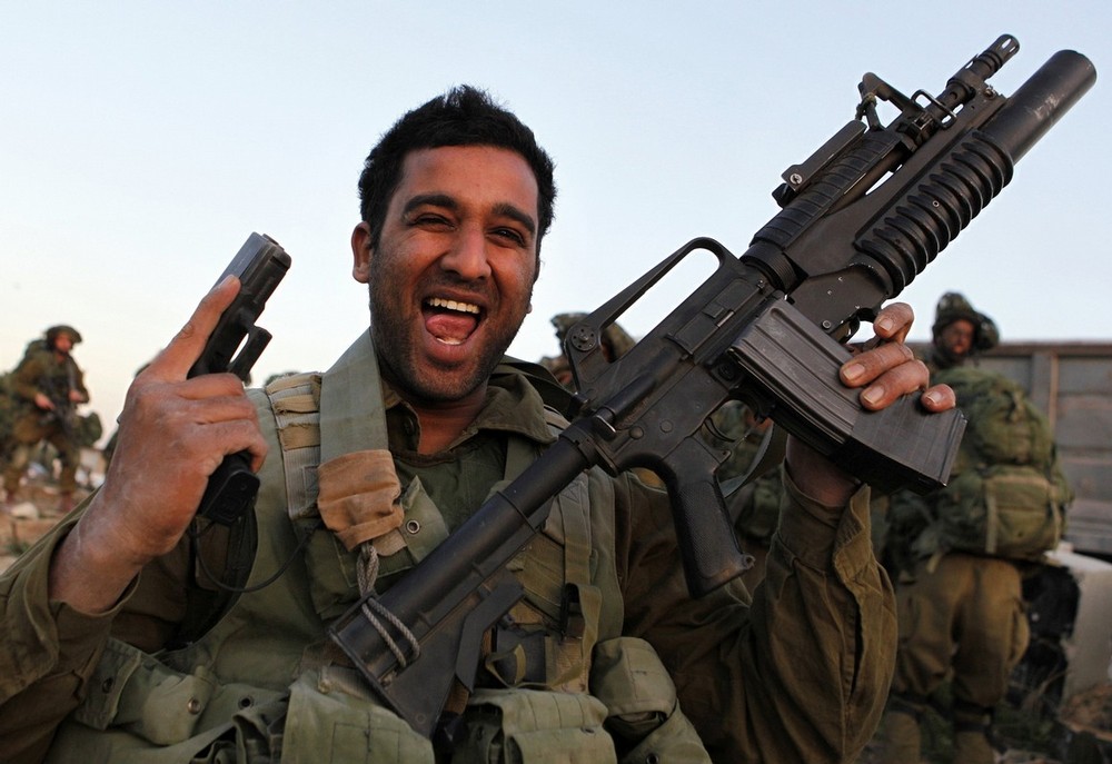

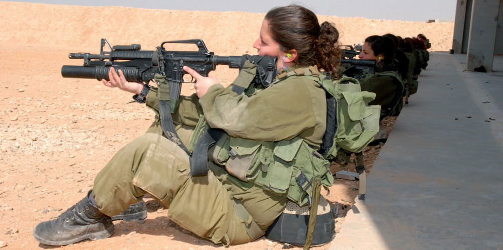

Astax написал(а):
Скорее всего. Похожее есть у израильтян, но там на основе ХМ177.
Вот у израильтян длина ствола, как у сабжа. Хотя сам ствол несколько отличается.

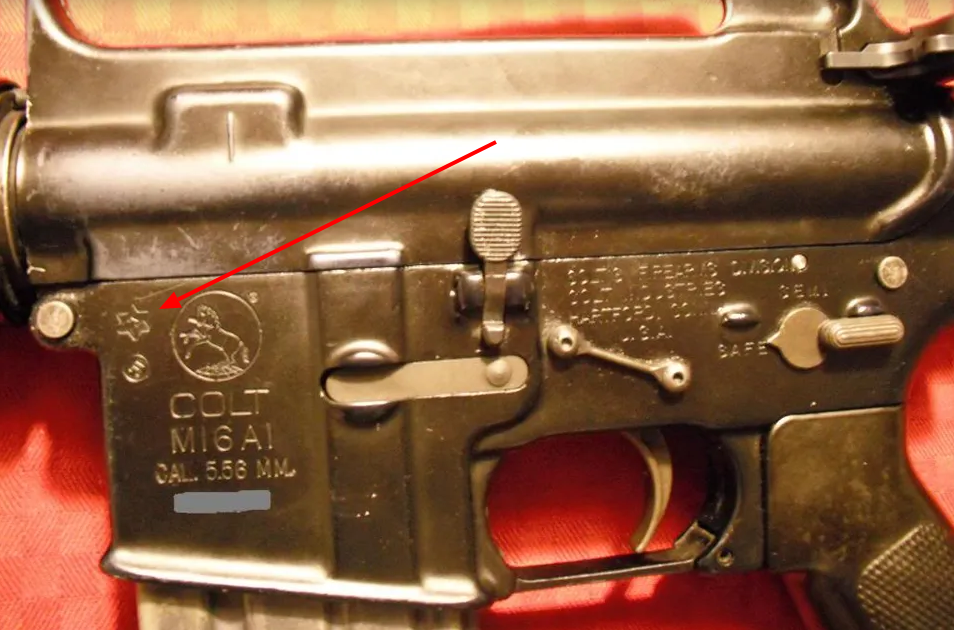

386
This is a short M16 variant- but not just any. This is the "Menusar", an Israeli creation. A US-Supplied Colt 603 (M16A1) with a chopped barrel, collapsing stock, A2-style handguards/pistol grip, and fixed carry handle (Original from the M16A1). There is also ACOG or clone mounted on the carry handle. This way of mounting the optic is a necessity as the carry handle cannot be removed- Newer M16 family variants that are sometimes shown in use by Israel and these groups (M4 Carbine variants, for example) have removable carry handles with a Picatinny rail for direct optics attachment.
The image above is an example with a 12.5" barrel. There were other lengths- 14.5", 13.5" etc being common too- these carbines aren't very standardised and different combinations of stocks, handguard, UGL, and barrel length, as well as base rifle seem to be the norm.
http://upforme.ru/uploads/000a/e3/16/4284/t55394.png
Проще говоря, это обычные американские М16 70х годов поставки с укороченными местной израильской фирмой стволами. Существует в 4 вариантах длин стволов. Из самых частых отличительных черт, это "Звезда Давида".  Длины стволов не совпадают с фирменными длинами американских классических М4.
Отредактировано Greenfox (2019-12-30 14:56:07)
387
Кстати да. У израильтян это именно "укороченная М-16", насколько я знаю. Ловер может остаться старый, а аппер поставят поновее, с коротким стволом. В результате по документам это по-прежнему М-16, но уже карабин :)
Злобный Полкан, надеюсь, поправит, если не так.
388
Так и было, пилили М16А1.
603 это не М16А1, а винтовка от Кольт по лицензии Армалайт до появления индекса М16.

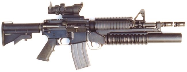

Жаль нет фото со всех сторон, я всё таки думаю это обрез М4А1http://upforme.ru/uploads/000a/e3/16/515/t20463.jpg
Как-то так.
