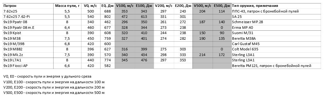

о, и много вы "в строю" из ППШ и Суоми на 400 и 500 метров стреляли? Особенно с учетом того, что на большинстве ППШ прицел только до 200 размечен, почему-то :)
http://upforme.ru/uploads/000a/e3/16/2120/78545.jpg
в картинке выше одна ошибка - подпись "с бронебойной пулей" в первой строке неверная, это данные для обычного патрона 7.62х25
Отредактировано mpopenker (2020-02-09 13:46:04)

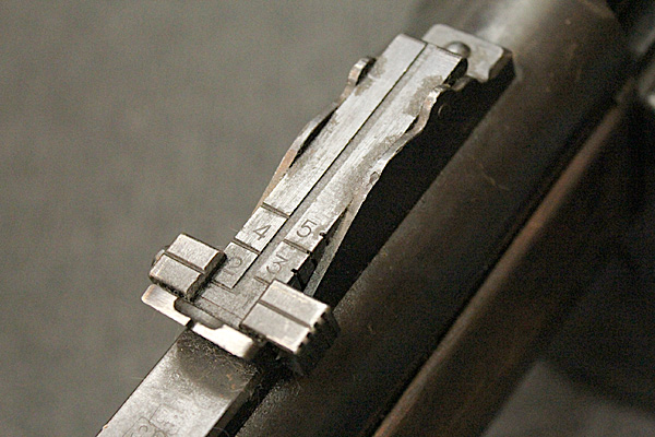

146
Razve написал(а):
Значит АК-105 вдвое хуже АК-74М, ведь у него планка на 500, а не 1000?) А АК-12 хуже АК-74М на 200 м?
не-не-не
если исходить из разметки прицелов, то до 1942 года ППШ и Суоми наравне,а вот с 1942 года ППШ более чем в 2 раза сливает Суоми, т.к. у ППШ целик размечен только до 200, а у Суоми до конца выпуска оставался целик, размеченный до 500 :)
http://upforme.ru/uploads/000a/e3/16/2120/83283.jpg
