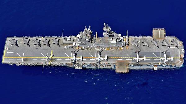

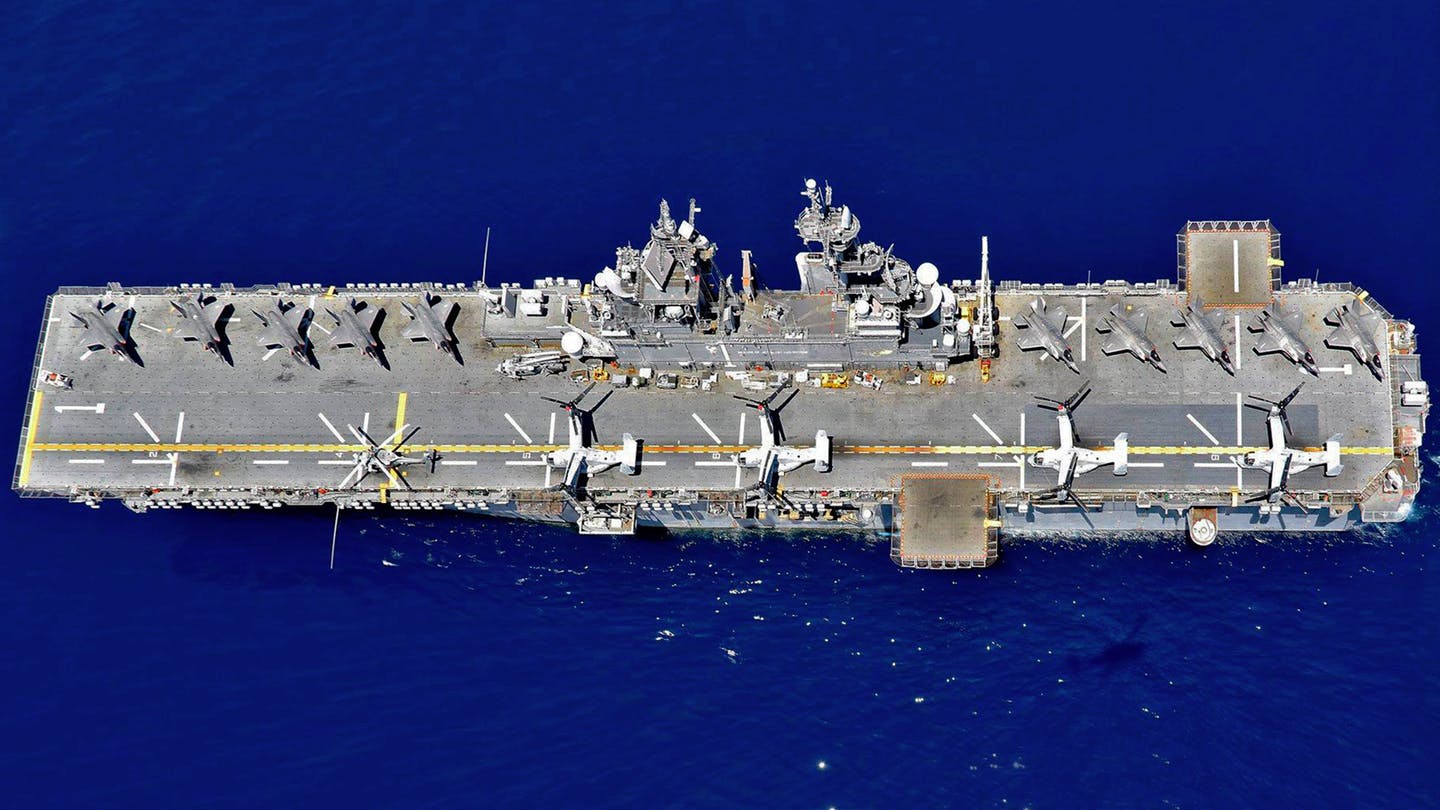

В 2017 году амеры попробвали ритменить УДК в качестве чистого АВЛ почти без морпехоты, а только с самолётами в Южно-Китайском море на учениях с Филиппинами. Типа подавить на китайцев.
Вот что удалось засунуть на корабль, с условием, что всё должно летать по требованию и не должно быть проблем с ротацией ЛА между ангаром и палубой.
http://upforme.ru/uploads/000a/e3/16/4288/t92848.jpg
Это, правда не Америка, а Уосп.
Ну а сколько на Кузнецове может быть я думаю понятно и так.

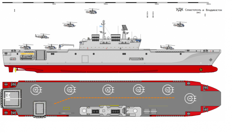

"Канадский" вариант УДК "Севастополь".
http://upforme.ru/uploads/000a/e3/16/4391/22821.png
не "канадский", а переделанный в части лифтов мой.
вот канадский
https://2020.f.a0z.ru/01/18-8264925-2900365-original.png
