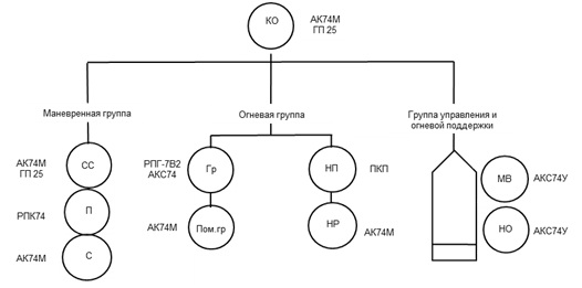

Предлагаю свое видение ОШС Сухопутных Войск РФ, исходя из имеющегося вооружения и бронетехники, и их количества.
МОТОСТРЕЛКОВОЕ ОТДЕЛЕНИЕ
-командир отделения (АК, ГП)
-механик-водитель (АКСУ)
-наводчик-оператор (АК)
-старший стрелок (АК, ГП)
-пулеметчик (ПКП/ПКМ)
-помощник пулеметчика (АК)
-гранатометчик (РПГ-7, АК)
-помощник гранатометчика (АК)
-стрелок (РПК)
всего 9 человек, 1 ПКП, 1 РПГ, 1 РПК, 7 АК, 2 ГП, 1 БМП/БТР, (РПГ-18 по необходимости)
МОТОСТРЕЛКОВЫЙ ВЗВОД
-управление взвода (командир (АК), заместитель командира взвода (АК), снайпер (СВД))
-3 мотострелковых отделения
всего 30 человек, 3 ПКП, 3 РПГ, 3 РПК, 1 СВД, 23 АК, 6 ГП, 3 БМП/БТР
МОТОСТРЕЛКОВАЯ РОТА
-управление роты (8 человек, 1 БМП/БТР)
-3 мотострелковых взвода
-гранатометно-пулеметный взвод (гранатометно-противотанковый взвод)
 *управление взвода (командир взвода, снайпер (АСВК))
 *гранатометное отделение (9 человек, 2 АГС-17/АГС-30, 1 БМП/БТР)
 *пулеметное отделение (9 человек, 2 ККП Корд/Утес, 1 БМП - в роте на БМП)
 *противотанковое отделение (9 человек, 3 ПТРК Метис, 1 БТР - в роте на БТР)
всего 118 человек, 9 ПКП, 9 РПГ, 9 РПК, 3 СВД, 1 АСВК, 2 АГС, 2 Корд/3 Метис, 12 БМП/БТР

Из состава батальона рота усиливается отделением ПЗРК (6 человек, 3 ПЗРК, 1 БМП/БТР), минометным отделением (11 человек, 2 миномета Поднос, 2 МТ-ЛБ), рота на БТР противотанковым отделением (7 человек, 2 ПТРК Фагот/Корнет, 1 БТР); так же может усиливаться танковым взводом (12 человек, 4 танка). Из состава полка батальон усиливается танковой ротой (13 танков), самоходной артиллерийской батареей (6 САУ Гвоздика/Хоста), противотанковой батареей (9 СПТРК Штурм/Хризантема/Корнет или 6 пушек МТ-12, 8 МТ-ЛБ), взводом ПЗРК (9 ПЗРК, 3 МТ-ЛБ), так же может зенитным ракетно-артиллерийским взводом (2 ЗРАК Тунгуска/ЗСУ Шилка). Из состава дивизии полк усиливается танковым батальоном (31 танк), самоходным артиллерийским дивизионом (18 САУ Мста/Акация), реактивным артиллерийским дивизионом (18 РСЗО Град/Торнадо-Г). Из состава армии дивизия может усиливаться ракетным дивизионом, парой различных артиллерийских дивизионов, зенитным ракетным дивизионом.
Отредактировано Джонатан (2021-06-25 02:25:46)
2 Джонатан
А в чём вы видите альтернативность предлагаемой вами ОШС по сравнению с существующей? ( ну, кроме: а)заранее откровенно дебильного деления округов на чётко прописанные три армии и армий на чётко прописанные две дивизии вне зависимости от задач, которые им ставятся; б) стремления набить в роты, батальоны и полки самого разнообразного вооружения которое там без надобности и будет только раздувать штат и увеличивать тылы для его снабжения...)
Сразу чувствуется мнение диванного эксперта, не служившего в армии. Моя ОШС основана на реальной, лишь немного универсализирована, тылы как раз облегчены по сравнению с бригадными, всего ровно столько, сколько нужно. Значит советские военачальники по вашему были дебилами (а у меня за основу взят штат советской МСД, добавил к ним по сути только тройку минометных батарей, противотанковый дивизион и два реактивных дивизиона). Армейский и окружной комплекты взяты за основу современные, лишь усилены боевыми частями по советской ОШС. Глупо раздувать фантастические штаты по полсотни солдат во взводе и по две сотни в роте, используя технику и вооружения, которые еще только в проекте или которых нет вовсе. Моя армия, это по сути советский армейский корпус, ну тут уж на что смогли наскрести. Армии спокойно могут передаваться из округа в округ в случае такой необходимости, равно как и дивизии (но в мирное время не вижу в последнем смысла).
-стрелок (РПК)
не слишком "тяжёлое" отделение для БМП?
-стрелок (РПК)не слишком "тяжёлое" отделение для БМП?
Почему тяжелое? Из-за пулеметного расчета ПКП/ПКМ? Так другого альтернативного пулемета все равно нет, РПК, даже РПК-16 это скорее автомат-переросток. И кстати, чем вас смущает ОТП в ЦВО, на границе с Китаем?
Отредактировано Джонатан (2021-06-25 22:04:58)
Почему тяжелое?
расчёт гранатомёта в каждом отделении - панцергренадёры? но для времени, когда на БМП были ПТРК первого поколения это оправдано, но сейчас?
расчёт ПК не на БМП-3 в каждом отделении? оборону держать?
пулемётчик с РПК одновременно с расчётом ПК - какой функционал?
и всё это должно действовать в отрыве от БМП? потому что если нет, то минимум один расчёт группового оружия лишний
тем, что продержаться не более суток до подхода основных сил у него шансов нет от слова совсем - зачем же технику и спецов размазывать?
А какой функционал у американцев, где в отделении 1 пулемет М240 и 2 пулемета М249? Или у финнов, где в отделении 2 пулемета ПКМ? РПГ и сейчас присутствует в МСО так что я не вижу смысла его оттуда убирать. Мы все же планируем воевать с НАТО ,где много бронетехники, а не с басмачами. И еще раз повторюсь, РПК - не пулемет.
Отредактировано Джонатан (2021-06-25 22:18:12)
количественно большее отделение.
специфический театр БД и специфическое положение страны (нейтралы)
два человека, обслуживающие противотанковое оружие (ПТО в первую очередь у РПГ по определению) в ситуации, когда вна БМП стоит ПТРК + доп ПТУР в БМП (т.е. есть возможность ограничиться ВПУ) - это надо готовиться к битве против армад танков, причём на местности с огромным количеством непробиваемых преград; при этом лишая и без того немногочисленное отделение трети его состава
безусловно, и поэтому вся наша бронетехника оснащается ПТРК
не пулемёт. но и не автомат.
в отделении у вас есть два пулемёта (БМП + расчёт единого) и есть автоматы - так зачем РПК?
Какой функционал у РПК? С оптикой и ему найдется применение и своя ниша, и потом, надо же его куда то девать, не отправлять же их все на склад.
Штурмовое оружие для маневровой/ударной части отделения. В проекте штатов сверхного облика планировалось МСО с 8 стрелками, один из них с РПК.
Идеально конечно иметь два РП и ежиний пулемет, но пока новые БМП не пойдут-можно только альтернативить.
Уже есть минимум два варианта Корд-5,45 и РПЛ-20. РПК забыть и не вспоминать, что МО еще 10 лет назад сделали.
зы о Рапире тоже пора забыть, её уже практически с войск убрали если судить с фотои видео на учениях, да и слухи были на етот счет. Заодно Хоста-ето не замена Гвоздики, последняя тоже устравшие оружие которую еще из-за ограничений бюджета не смогли полностю Акациями заменить
Пока другие пулеметы не приняты на вооружение и не пошли в серию, я их не рассматривал. По поводу Рапиры у меня тоже были сомнения, но если исключить противотанковую артиллерийскую батарею СПТРК не хватит на все дивизионы, если только сделать по 6 штук в батарее вместо 9, и противотанковые дивизионы из 18 СПТРК.
убрать расчёт с РПГ и никакой альтернативы
зачем исключать? танковая рота решит те же задачи, но с большей устойчивостью
Вспоминая ВОВ-никто от него в здравом уме не откажеться в мотопехоте, максимум что можно сделать уменьшить расчет до 1-1,5 человек.
Хватит-даже сейчас без особых телодвижений хватило ресурсов. Ктому же-при батарее СПТРК в 12 машин, можно спокойно в 2х батарейном дивизионе пересидеть, или сделать 3х батарейным по 9 машин (КМК сейчас так скорей).
СПТРК не проблема, есть на скаладах 9П148, если их не хватит то лутше Рапир иметь переносные ПТУРы-защишенность таже, толку больше.
Отредактировано Blitz. (2021-06-26 00:06:32)
в мотопехоте - нет, но в каждом отделении - это перебор. и уж тем более расчёт должен быть численно таким, чтобы обеспечить нормальное применение оружия. лучше два расчёта (но полных) на взвод, чем три калечных.
конечно речь о МСО на БМП
Отредактировано Дудуков (2021-06-26 00:35:39)
Для мотопехоты-ето норма™, что б потом танками не закатали в лутших традициях ВМВ.
В отделении всегда есть л/с который можно припахать в качестве вторых и даже третих номеров, должное вливание ЙиЙ-и будет вполне полценный расчет при надобности.
