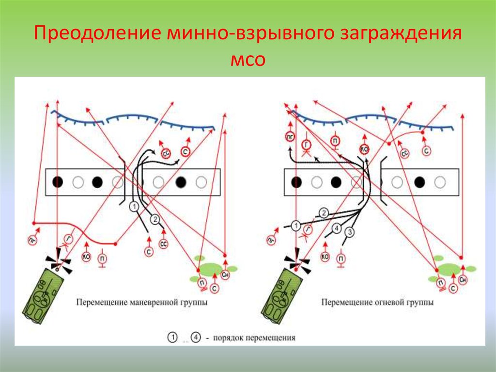

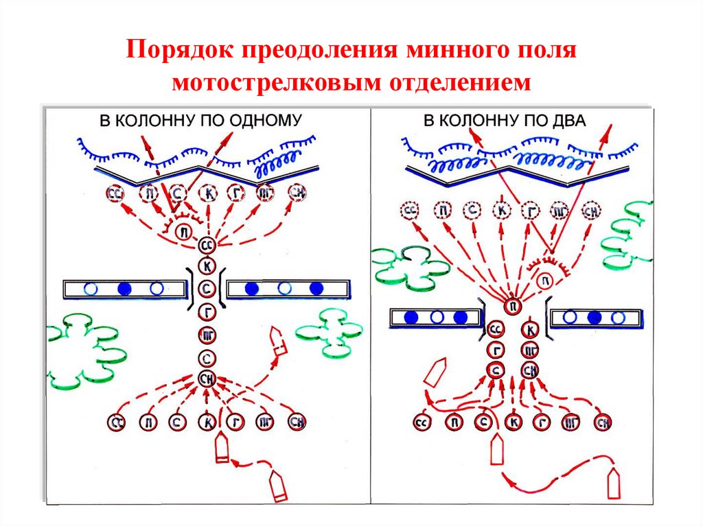

В БУСВ-2005 тоже самое - заграждения преодолеваются бегом.
