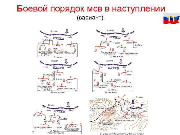

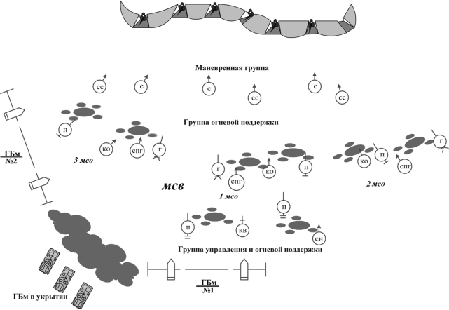

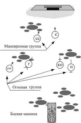

1093
DPD написал(а):
БУ 2005 года посмотрел - слово цепь есть и не один раз. П.220, приложение 18, например. Да и куда ему деться, тактику особо никто не менял.
Конечно же, упомянутая в п.220 БУСВ 2005 цепь из 3-4 бойцов маневренной или огневой группы мотострелкового отделения это и все, что сталось от приведенного вами выше благополучно почившего в бозе БУСВ 1989. :idea:
Вот она - советская стрелковая цепь с 1.10 :
с 1.58, а можно и сначала:
Отредактировано Механический кот (2020-05-19 17:34:09)

DPD написал(а):
Главное, цепь все-таки осталась, а то я уже испугался за нее  Ладно, с отделением, а взвод теперь тоже не разворачивается в цепь отделений, а наступает отделенными колоннами ? ))) Рота, наверное, наступает свиньей
Вы просто блещете познаниями.Где она осталась? Разве что в вашем воображении. Вы конечно можете обозвать цепью все, что угодно, это ваше дело. Но, вот это уже не цепь. Кстати, клин - свинью увидете на одной из картинок?
http://upforme.ru/uploads/000a/e3/16/3951/t961031.jpg
И это не цепь:
http://upforme.ru/uploads/000a/e3/16/3951/t183074.png
http://upforme.ru/uploads/000a/e3/16/3951/t598044.png
