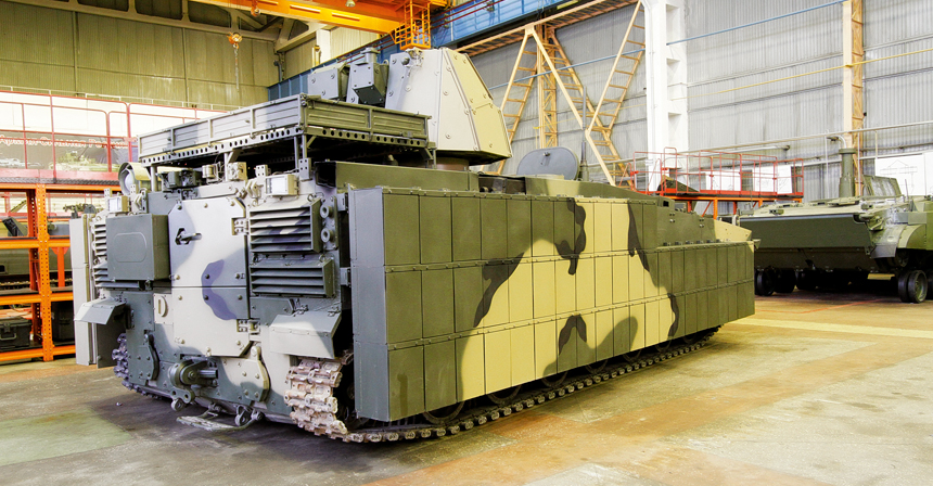

finnbogi написал(а):
кто и где видел такую комплектацию?
http://upforme.ru/uploads/000a/e3/16/369/801792.jpg
повторюсь, где вы видели комплектацию БМП Курганец с ДЗ?
Не стоить повторят-есть ДЗ на БРЭМ, значит гарантированно есть и для БМП.

966
Если базовая защита лутше, то при навешивании аналогичной допзащиты обшая защита будет выше чем у машины с худшим основным бронированием. Или же-на первую можно меньше допброни вешать.
это все верно при одинаковой массе, но когда у вас масса значительно меньше то там где у К25 вся допзащита это поплавки и наложенное бронирование то у М2 3-4 т ДЗ
Новая конструкция с новыми подходами-теже бронепопавки которые дают уровень от КПВ.
да да, бронеплавки, скорее 12,7 как любая разнесенка
где то на БРЭМ не значит что проработанина конструктивно установка на БМП и тем более не значит что БМП будут делать с ДЗ
И хватает на флот с его сомнительными проектами-все исключительно вопрос приоритетов.
не хватает на флот, российский флот не дофинансирован

Когда масса меньше и новые решения-защита тоже может быть лутше, или на том же уровне. Пример из палаты мер и весов, Мардер начальный с БМП-1. С Курганцем все еще хуже.
12.7 Курганец сам по себе имеет.
где то на БРЭМ
Раз есть БРЭМ, которые не очень то защишают, логично-у БМП оно имеется гарантированно.
Он перефинансирован, по сравнению с действительно рабочими силами ВС.
