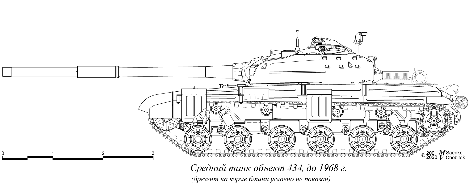

http://armor.kiev.ua/Tanks/Modern/T64/1971/
Добавлена схема для машин до 1968 г. (включительно), у второй схемы уточнена датировка.
http://armor.kiev.ua/Tanks/Modern/T64/1971/434_67_1.png
http://armor.kiev.ua/Tanks/Modern/T64/1971/434_68_1.png
Maelstrom2010 написал(а):
Судя по объемам выпуска полноценная серия началась с 1988 года.
Даже если производство началось в декабре, его начало относится к этому году.

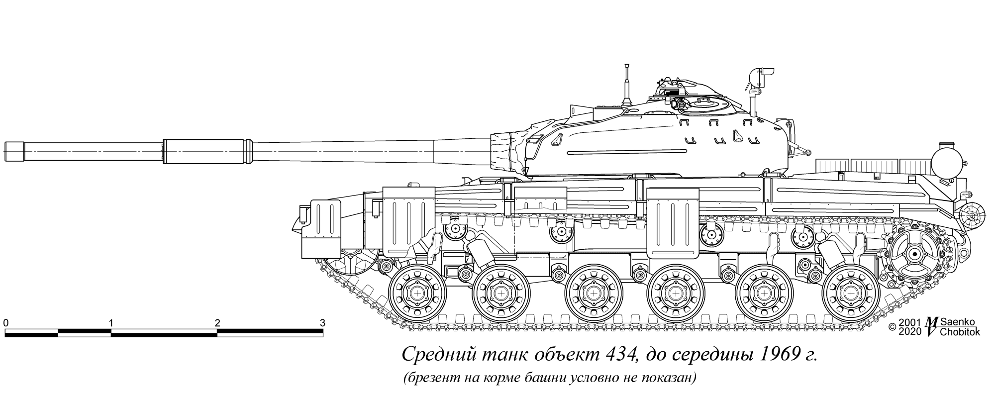

http://upforme.ru/uploads/000a/e3/16/1842/t439722.png
http://upforme.ru/uploads/000a/e3/16/1842/t507418.png

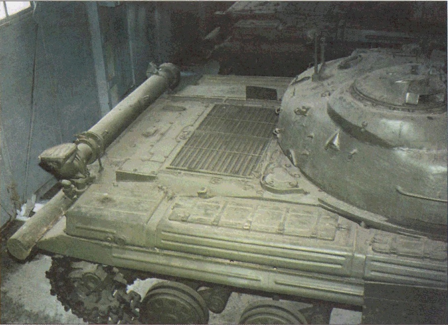

Правильно понимаю, что крыша МТО на фото 1 соответствует - проекции танка «Объект 434, до 1968 г.», на фото 2 - «Объект 434, до середины 1969 г.»
Фото 1.
http://upforme.ru/uploads/000a/e3/16/1842/t234928.jpg
Фото 2.
http://upforme.ru/uploads/000a/e3/16/1842/t590422.jpg
Отредактировано Rotor15 (2020-12-29 21:20:08)
247
Да. При этом на втором фото машина выпуска второй половины 1969 г. (отличается приваркой на борту, здесь не видно).

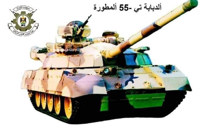

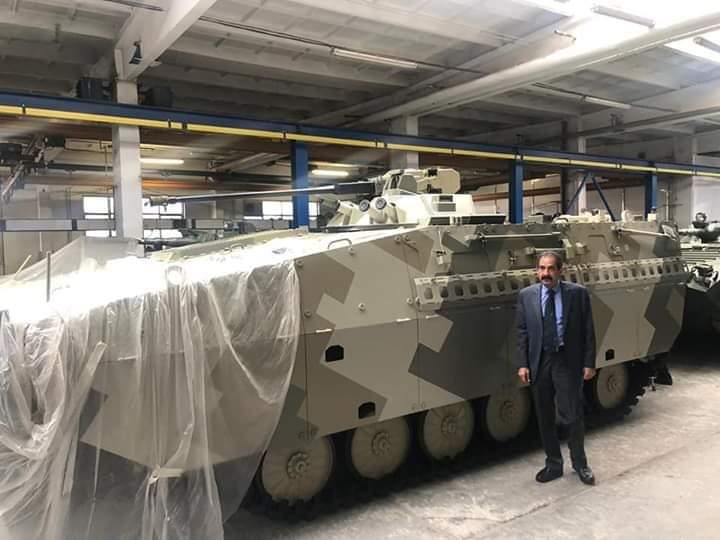

Ирак присматривается к украинским и чешским проектам модернизации бронетехники.
https://twitter.com/KLKAMASH2018
http://upforme.ru/uploads/000a/e3/16/4809/533638.jpg
http://upforme.ru/uploads/000a/e3/16/4809/844200.jpg
http://upforme.ru/uploads/000a/e3/16/4809/616181.jpg
http://upforme.ru/uploads/000a/e3/16/4809/592505.jpg

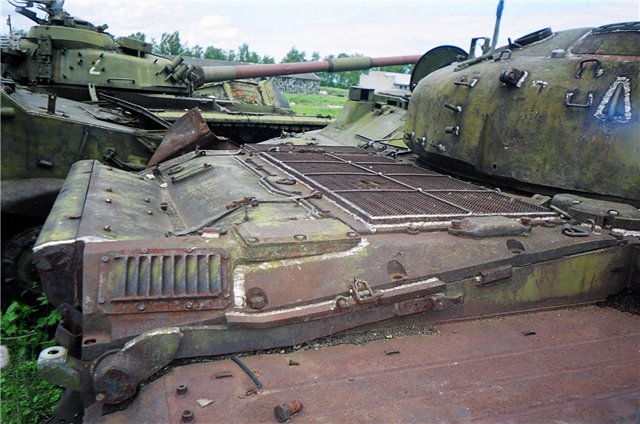

tankoff написал(а):
Т-80УД ранний с Контактом-1, отсюда. Чей тактический знак на прожекторе ? Судя по всему какой-то БТРЗ, видны цеха и еще Т-80УД.
Все фото ниже и еще 11 архивом.
Еще один, отсюда и отсюда.
Частично виден серийный номер, попробовал разобрать - Ц12ЕТ810**, вместо 8 должна же быть 5 ? Выложивший пишет, что машина 1989 (Т) года, но по номеру, если разобрал без ошибок, 12.1987 (Ц) года.
https://i.imgur.com/65aBe1wh.jpg
https://i.imgur.com/BX3Da5Eh.jpg
Отредактировано tankoff (2020-12-26 21:36:34)
Это случайно фото не с БТРЗ с Дальнего востока, который обанкротился в 2000-х и танки доставленные туда на ремонт так и остались стоять на его территории, пока их расхитители не начали тащить на лом!? Вроде была такая история кто помнит!?

да, была такая история.
Там по фото были Т-80У и УД уже с ВДЗ.
253
Эти фото вероятно сделаны на(в) Украине.
