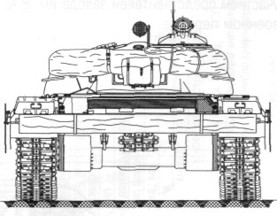

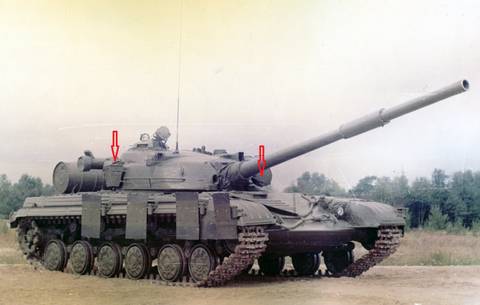

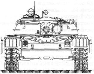

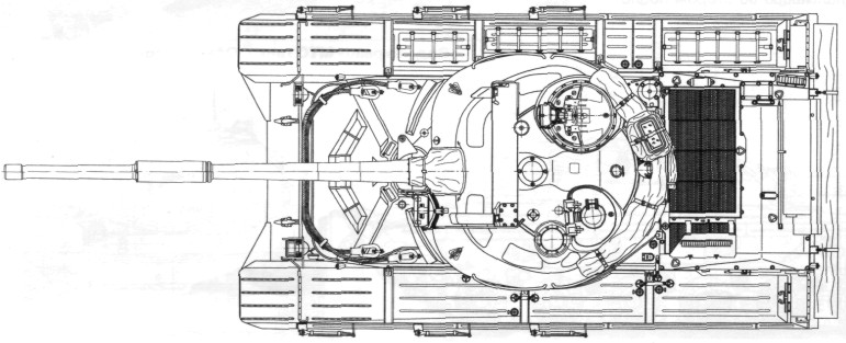

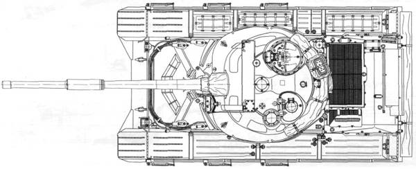

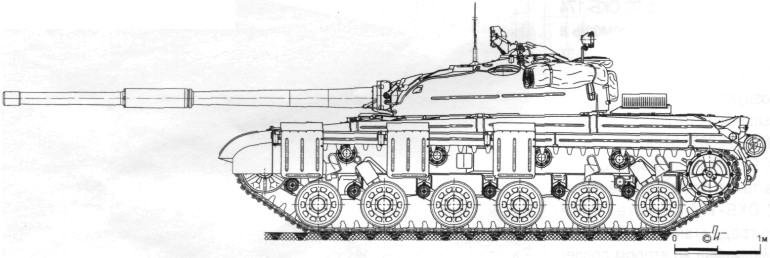

Rotor15 написал(а):
Василий, небольшой вопрос - обе проекции подписаны, как Т-64А («Объект 434»), 1967 г. Увидел отличие лишь по расположению упоров балансиров.
№ 1 -- ошибочный. Ошибка была при первоначальной разработке схем и в исходных файлах была тогда же исправлена, но не был перезаписан tiff файл, который по недосмотру получил широкое распространение.
На вторые катки упоры так и не были никогда поставлены (на все кроме них).

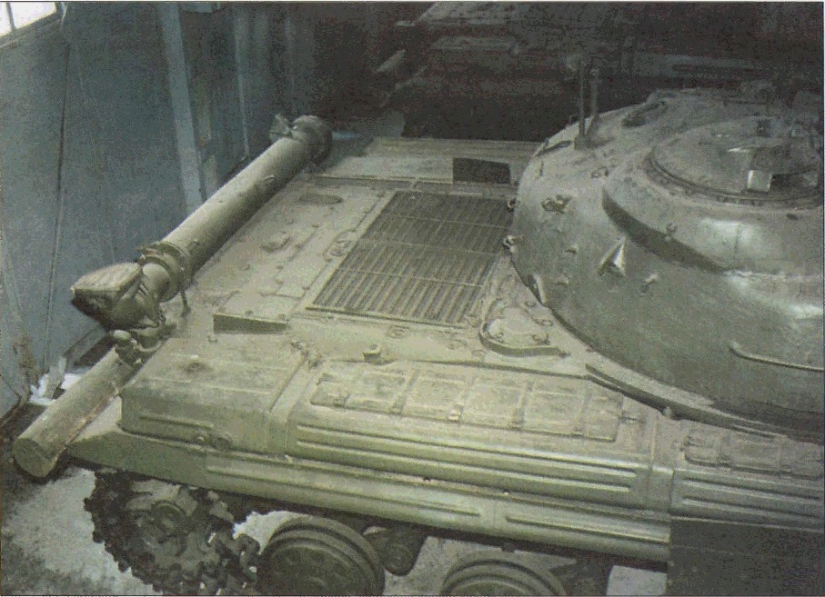

Подскажите в какой период на корпусе 434-го шли такие накладки?
По уточнённым сведениям внедрены с июля 1969 г., т.е. к началу серийного производства.

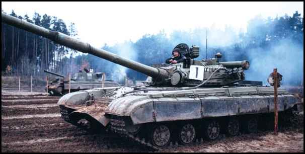

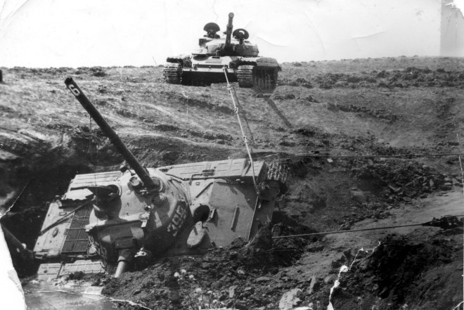

139
Medved_A написал(а):
Там денег хотят и много: по 500 баксов за фотку
Там свободно скачиваемые фото размером 2048 пикселей по длинной стороне, выложенные здесь - 998 пикселей, в четыре раза меньше.
140
А почему стволы к ВЛД тросам закреплены?

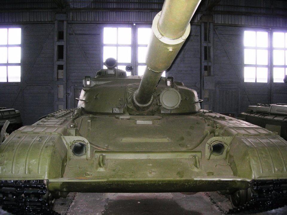

armor.kiev.ua написал(а):
Закончил новую статью.
Спасибо.
Я так понимаю на ВЛД корпуса были ещё изменения.
С 1967 г. шёл прямой грязевой щиток и одна наварка для защиты смотрового прибора м-в от брызг и осколков пуль. Как на Т-64А в Кубинке:
http://upforme.ru/uploads/000a/e3/16/1842/t768340.jpg
А потом шёл прямой грязевой щиток и уже несколько наварок для защиты смотрового прибора. Это видно - на верхней машине:
http://upforme.ru/uploads/000a/e3/16/1842/t75004.jpg
А потом появился V-образный щиток:
http://upforme.ru/uploads/000a/e3/16/1842/t821659.jpg

Rotor15
Да, это описано в статье с указанием примерных дат.
Собирался еще одной иллюстрацией дать схему трёх вариантов, но уже запарился верстать и иллюстрировать. Может быть позже добавлю, а пока надо и по работе поработать )))

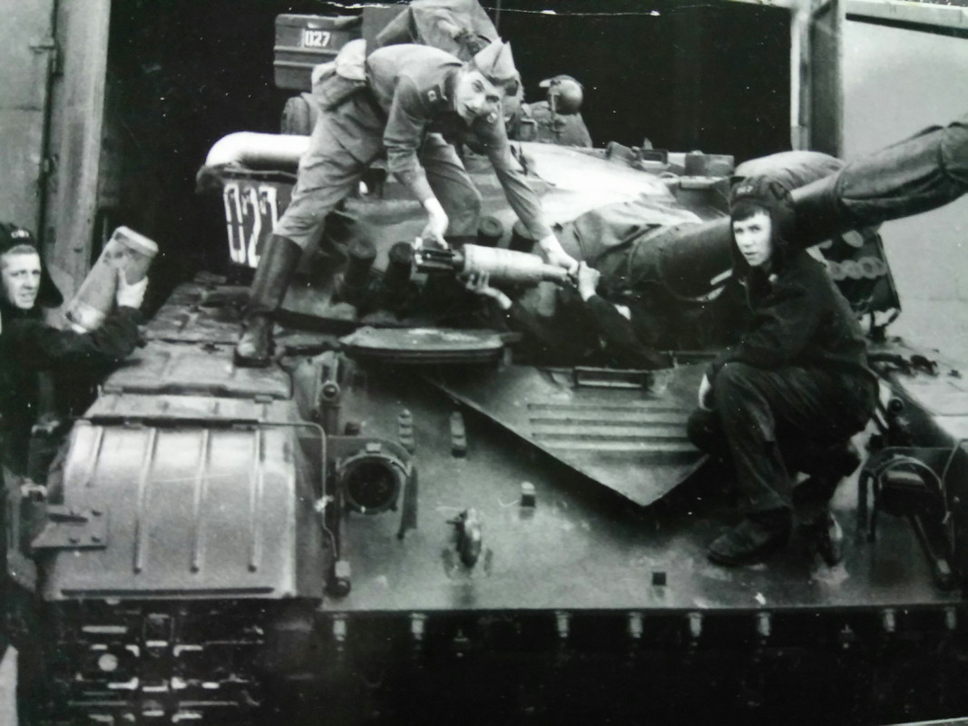

    У России есть только два союзника: армия и флот. Александр III.
Вообще-то это волноотбойная доска. Так всегда было. :D
146
http://upforme.ru/uploads/000a/e3/16/2619/320508.jpg

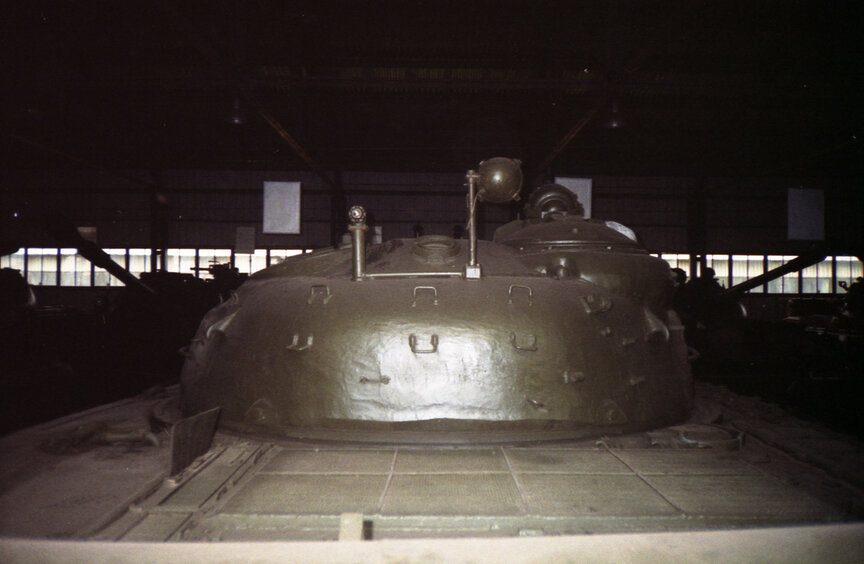

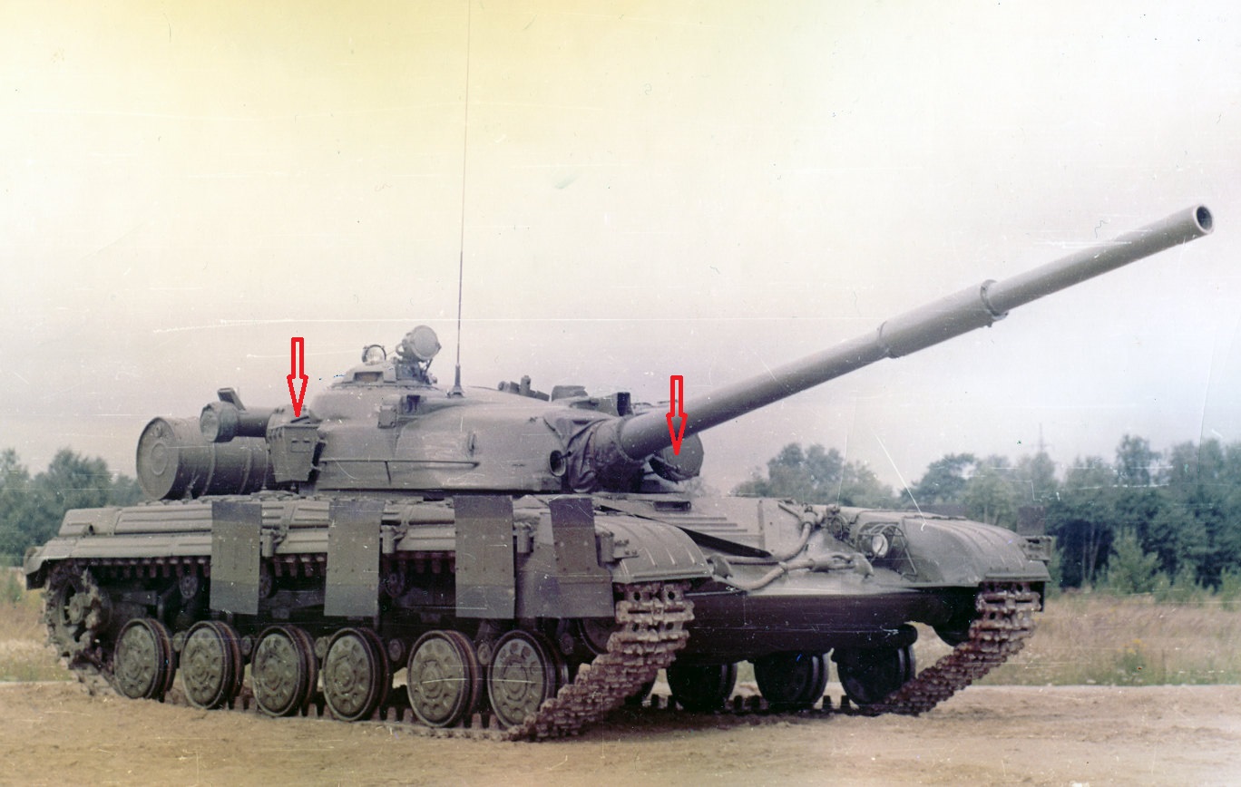

На об. 434 первых производственных серий ИК-прожектор Л-2АГ в положении по-походному снимался с кронштейна в лоб. части башни и устанавливался на корме башни справа (как и осветитель ОУ-3ГК):
http://upforme.ru/uploads/000a/e3/16/1842/t988121.jpg http://upforme.ru/uploads/000a/e3/16/1842/t118064.jpg
А на этом фото их аж два. Интересно почему:
http://upforme.ru/uploads/000a/e3/16/1842/t872978.jpg
148
Да, вплоть до введения кормового ящика ЗИП. Хотя практически этим не пользовались.
Просто запаслись )
