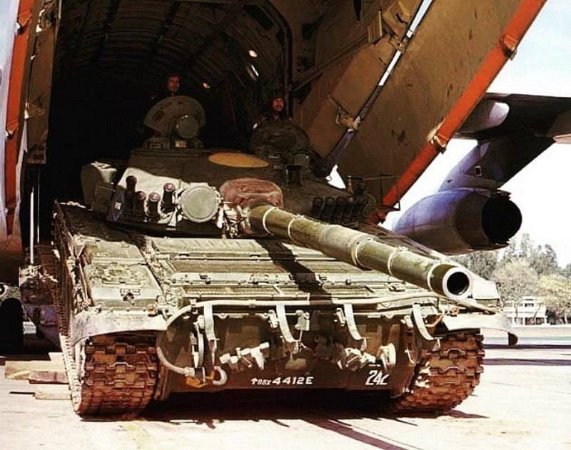

967
не впихивается
Твердо и четко.
http://forumupload.ru/uploads/000a/e3/16/5036/211943.jpg
https://unicomcargo.ru/images/uploads/5124114_post-8068-0-52417400-1330971263-2.jpg
Отредактировано n0rm (2024-05-20 17:26:18)

969
n0rm написал(а):
Твердо и четко.
и где тут БМД?

971
и где тут БМД?
танк вошел а вы про БМД :) Кстати - у  БМП-2 нет изменяемого клиренса а мы их отправляли в свое время бортами. Так чтото кто снова в порыве русофобии нагло брешет.
