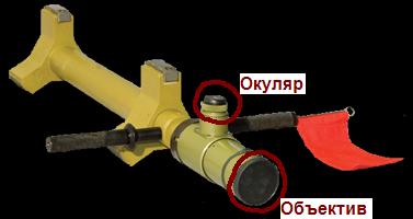

gena_ написал(а):
Прибор УПВ вставлялся в ствол
В какую часть? В казенную или в дульную?

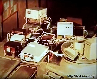

gena_ написал(а):
Первый танк в колонне управлялся человеком, а остальные танки должны были повторять движение ведущего.
А как испытания прошли и нет подробностей что собой система представляла?
Отредактировано Blitz. (2022-01-06 01:02:05)

gena_ написал(а):
Прибор УПВ вставлялся в дульную часть ствола.
Ясно. Тогда получается, что при наводке с помощью УПВ наводчик должен был сидеть по-походному, т.е. головой наружу. Так?
