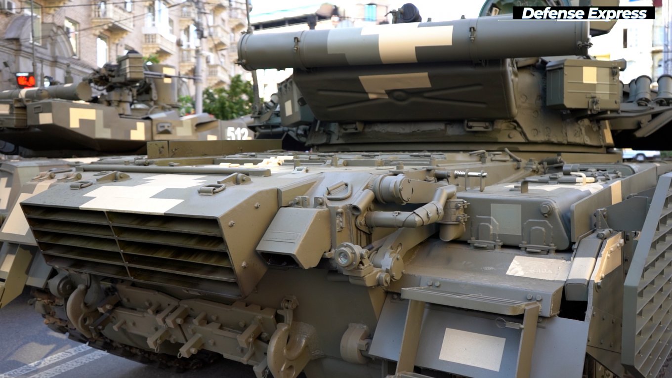

Я это к тому что двигателя мощностью 1500 л.с., который можнно установить в МТО до сих пор нет, а уж тем более не было в начале 90х.
Двигателя "нет", потому что нет того МТО, в которое он может быть установлен -- БКП и новой системы охлаждения. Сам же двигатель (танковый, а не тепловозный, про который в википедиях пишут) мощность 1500 выдает уже давно.
782
Однако   пишут  -  на  выставке  IDEF-2021   в  Турции  ,  ХКБМ  представили   двигатели  6ТД-2,3   и  6ТД-4  ,  там  рядом  табличка   с  характеристикой  -  диаметр  поршня  140 мм (  раньше  было  120  )  ,  ход  140х2  (  было  120х2)  ,  объём  вырос  до  25.85  литров ,  вес  1 900  кг ,  обороты  2 450  ,   длина  - 2метра  10  см  (  было  1.6 метра )  ,  дальше  1.05Х0.606 .
  Предложили  туркам   эти  моторы   ,  как  замена   MTUшным ...
Как  видим  -  при  ширине  2.1  метра   ,  такой  мотор   просто  так  в  Танк  не  влезет ,  нужно  пере  компоновать  ВСЁ  МТО .
Отредактировано powermax (2021-12-13 13:37:45)

Известно какой-эжекционной или уже эжекционной с дполнительными вентиляторами как на Молотах планировалась.
armor.kiev.ua написал(а):
Серийные уже давно выдают 1500, но ХКБМ не сподобилось доделать БКП, чтобы они могли обеспечивать передачу такой мощности. Поэтому двигатель регулировками загоняют на 1200 л.с.
НЯП 6ТД-2Е дефорсированный 6ТД-3 на 1500 л.с., если так можно говорить.
