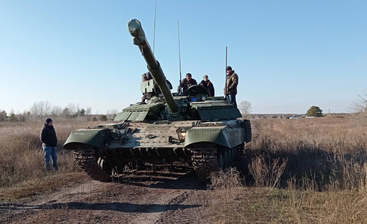

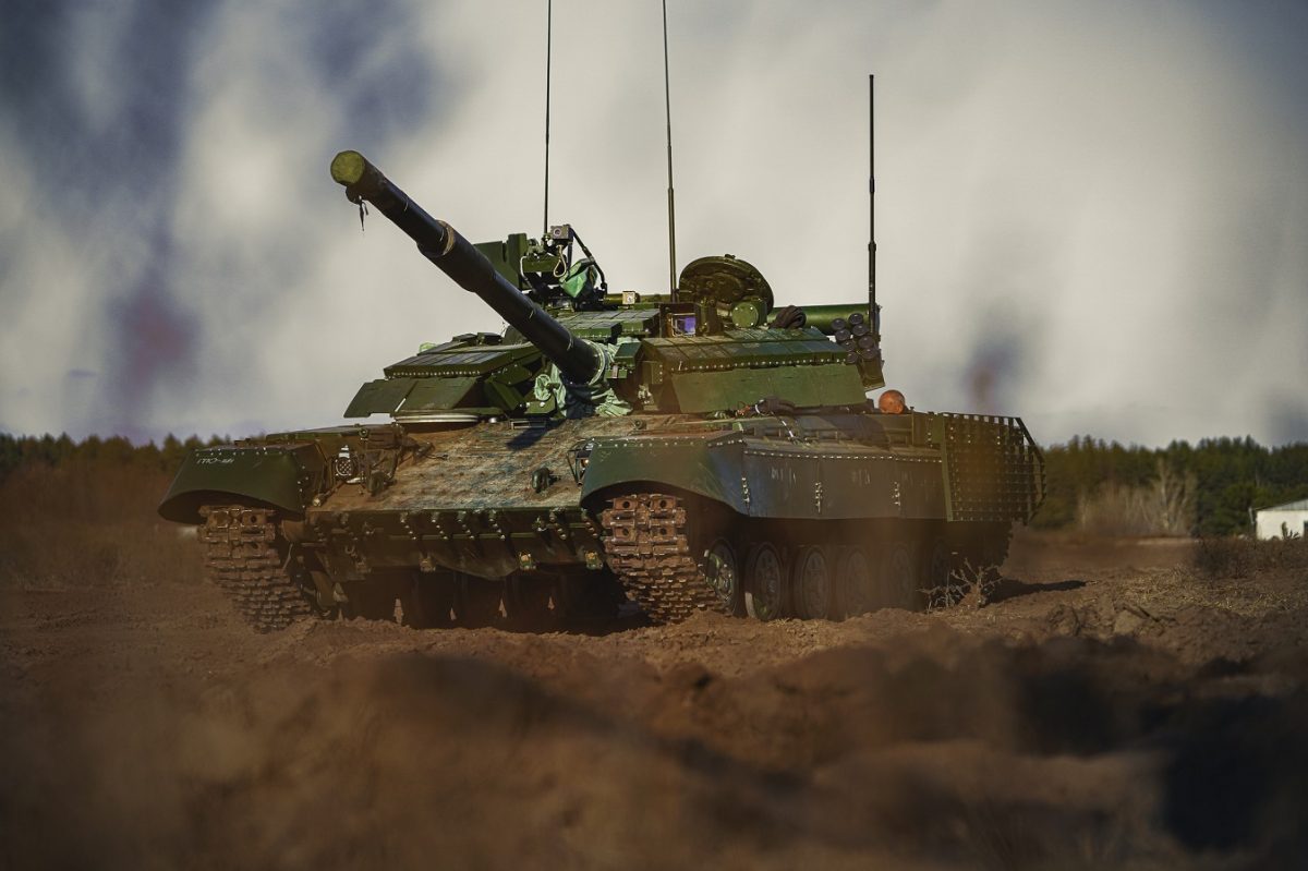

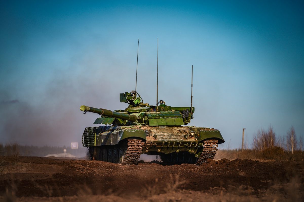

Т-64БМ2 переданы ВСУ в Харькове.
http://upforme.ru/uploads/000a/e3/16/3338/656595.jpg
Главным отличием обновленной машины от обычных Т-64БВ является другой двигатель – 1000-сильный 6ТД-1 (вместо 5ТД мощностью 700 л.с.).
https://defence-ua.com/photo/u_harkovi_ … o-179.html
758
А бортовые кп остались прежними, или уже по типу тех, которые на БМ Оплот идут?
759
ЗиМ поставил КПП берёзовское, от Т-80УД и Т-84
760
МТО в принципе сделали аналогичным с Т-84 для унификации
http://upforme.ru/uploads/000a/e3/16/5068/649792.jpg

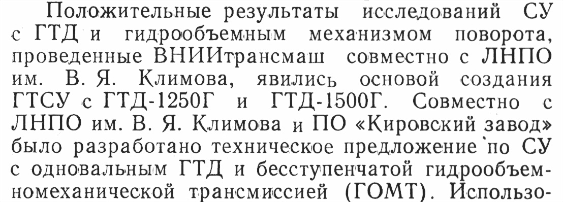

Я ссылался на его сообщения по вопросу о ГОМТ.
Написанное caferacer’ом хорошо совпадает с написанным о ГОМТ в ВБТ. Совпадение настолько хорошее, что само сбой возникает предположение, что сообщения на форуме являются вольным пересказом статей «Вестника».
