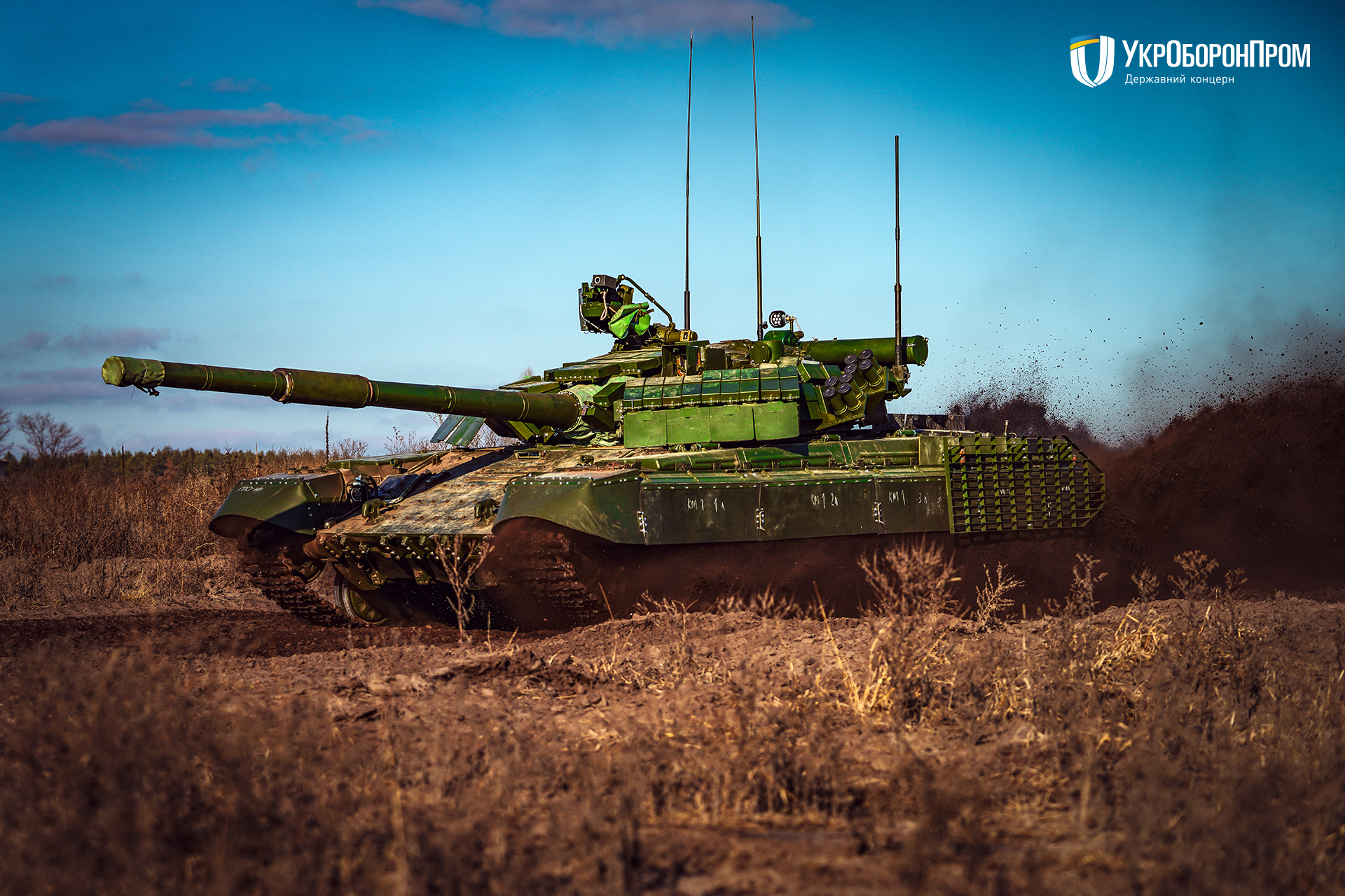

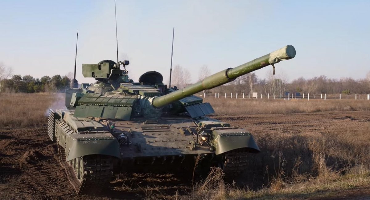

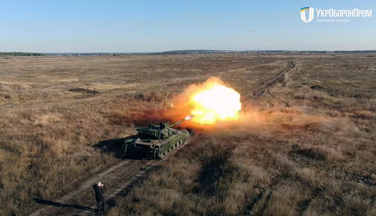

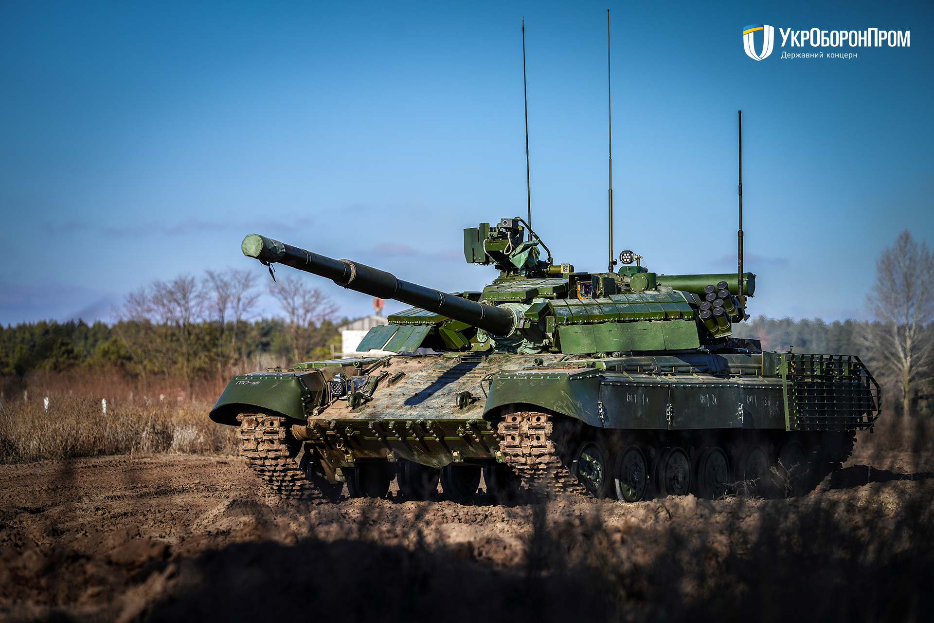

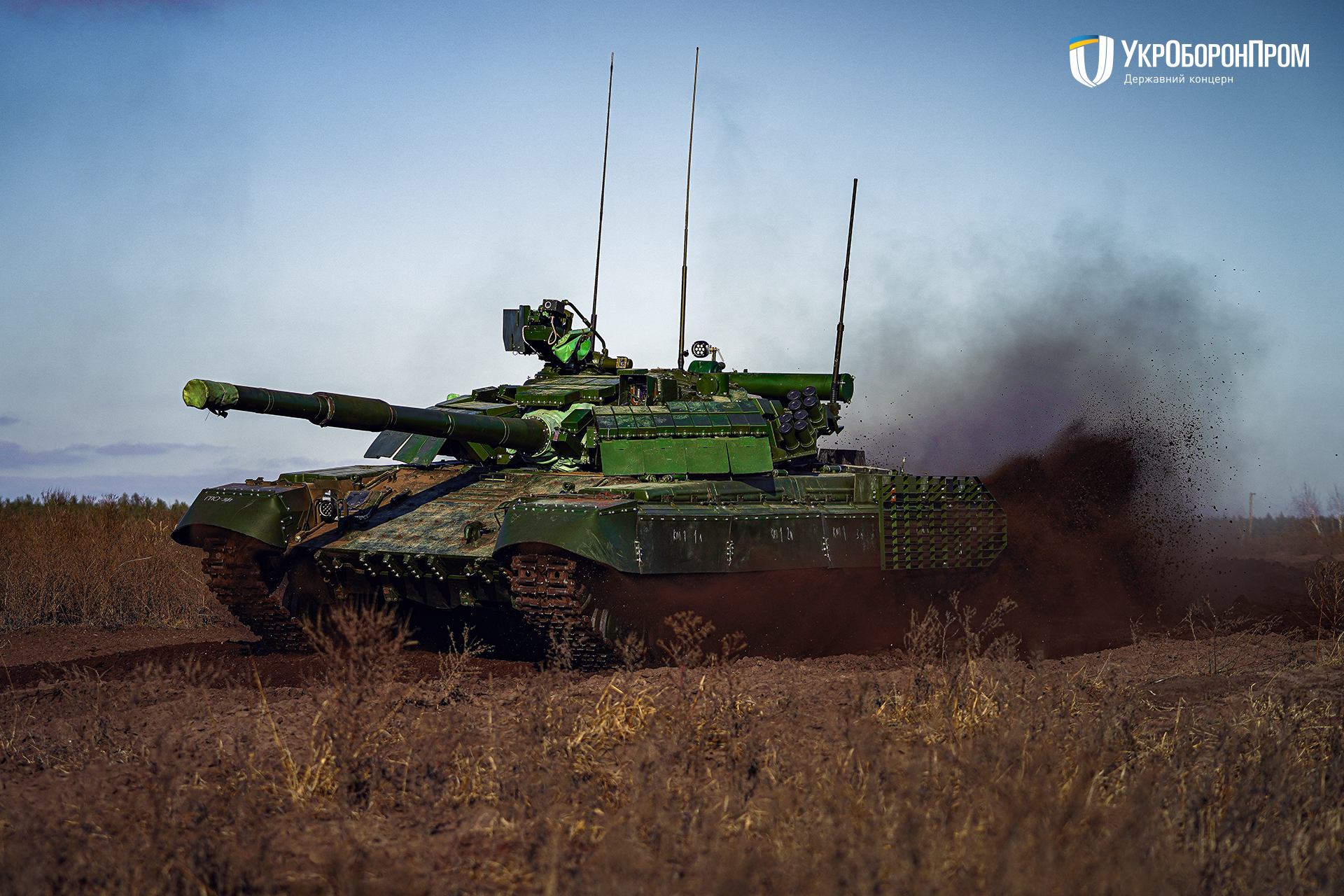

Т-64БВК обр. 2021 года получается ?
http://upforme.ru/uploads/000a/e3/16/5068/527462.jpg
http://upforme.ru/uploads/000a/e3/16/5068/702208.jpg
http://upforme.ru/uploads/000a/e3/16/5068/300831.jpg
Отредактировано Tosa (2021-11-30 17:38:36)

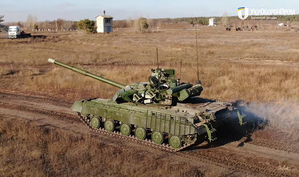

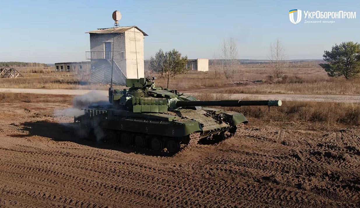

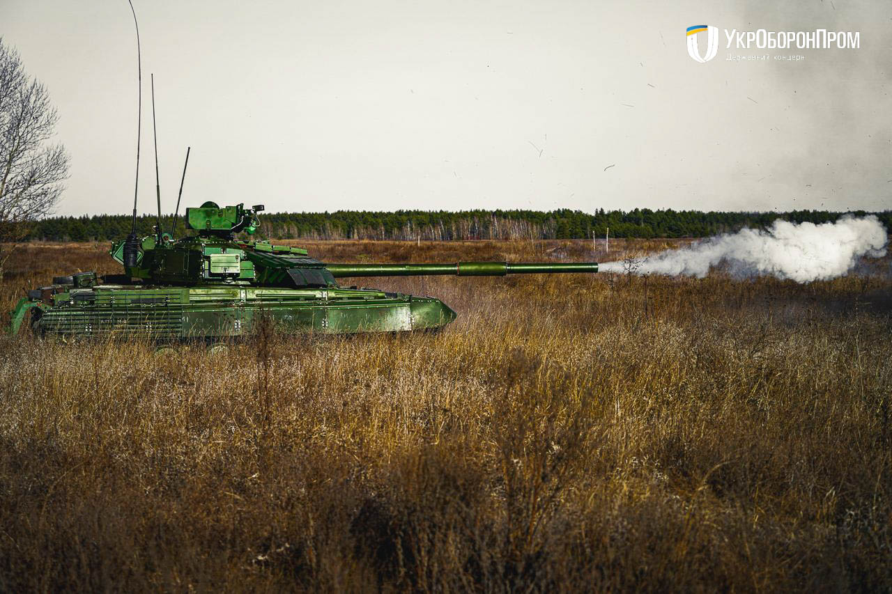

Ещё фото
https://upforme.ru/uploads/000a/e3/16/5068/369023.jpg
https://upforme.ru/uploads/000a/e3/16/5068/601363.jpg
https://upforme.ru/uploads/000a/e3/16/5068/854073.jpg
https://upforme.ru/uploads/000a/e3/16/5068/121310.jpg
https://upforme.ru/uploads/000a/e3/16/5068/39372.jpg

То же не стали закрывать "выступ" командира дз как и у Т-80БВМ
http://upforme.ru/uploads/000a/e3/16/1472/t920118.png

С учетом опыта совместных учений с военными НАТО обновленный танк получил:
-аппаратуру спутниковой навигации CH-4215;
-командирскую башенку с пулеметом НСВТ калибра 12,7 мм с дополнительной бронированной защитой магазина;
-электронный щит механика-водителя;
-телевизионную систему наблюдения за окружающим пространством задней полусферы танка с отображением данных на монитор щита механика-водителя;
-камеру наблюдения для командира с дальностью обнаружения до 2000 м;
-дополнительная бронированная защита топливных баков;
-кормовые противокумулятивные решетчатые экраны;
-резиновые щитки на башне;
-передние резинометаллические экраны;
-новые светодиодные фары;
-дополнительный фильтр грубой очистки топливной системы подогревателя котла;
-зеркала заднего вида и ряд других усовершенствований.
Источник: https://armyinform.com.ua/2021/12/03/mo … 0-C1j8jFjU
http://upforme.ru/uploads/000a/e3/16/5068/773988.jpg
http://upforme.ru/uploads/000a/e3/16/5068/605710.jpg
http://upforme.ru/uploads/000a/e3/16/5068/622758.jpg
http://upforme.ru/uploads/000a/e3/16/5068/19741.jpg
http://upforme.ru/uploads/000a/e3/16/5068/542107.jpg
http://upforme.ru/uploads/000a/e3/16/5068/391758.jpg
В модернизированный танк на заводе установили 3 радиостанции две УКВ (ультракоротковолн. — Авт.) и одну КВ — с дальностью действия до 500 км.
Для автономного питания аппаратуры установлен дополнительный энергоагрегат мощностью 3 КВт.
Отредактировано Tosa (2021-12-04 18:26:41)
понятно, что для бортовой электроники неважно, но почему у тестовой машины нет ДЗ на на корпусе? При том, что РЭ в корме поставили.
743
Честно, я не знаю, такая же картина (отсутвие ДЗ на корпусе машины) наблюдалась и при показе тестового Т-64БВ обр. 2017 http://upforme.ru/uploads/000a/e3/16/5068/43380.jpg
744
