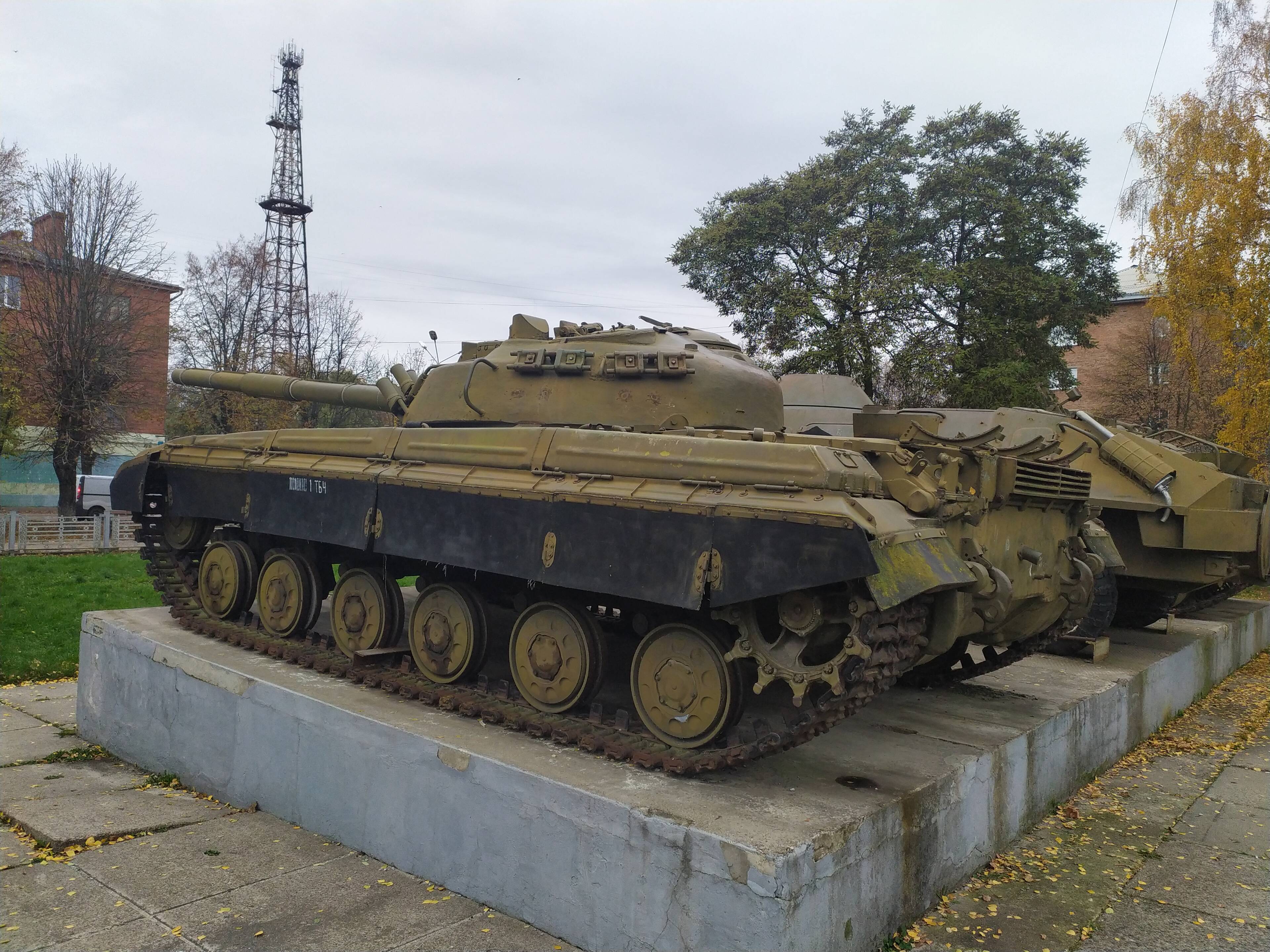

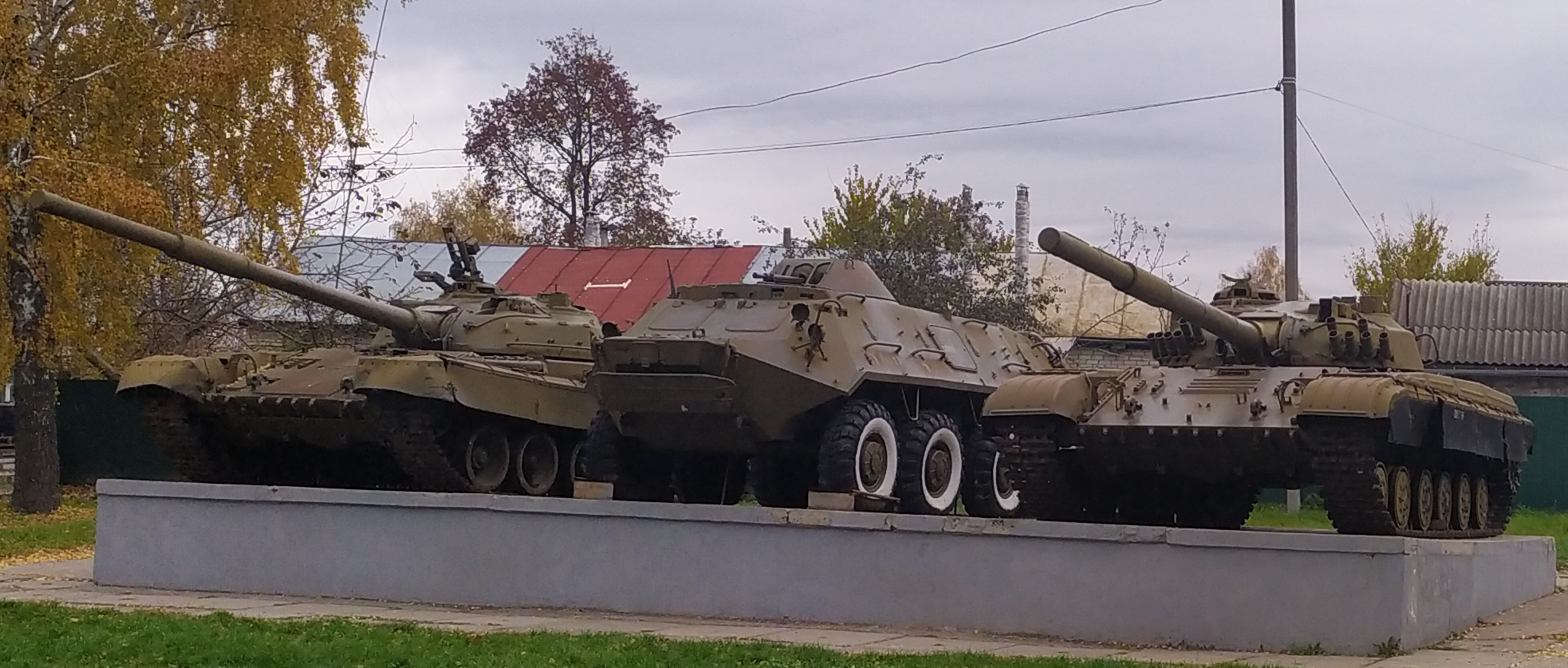

Т-64АК
http://upforme.ru/uploads/000a/e3/16/5068/519723.jpg
http://upforme.ru/uploads/000a/e3/16/5068/520700.jpg
http://upforme.ru/uploads/000a/e3/16/5068/14734.jpg
http://upforme.ru/uploads/000a/e3/16/5068/591565.jpg
http://upforme.ru/uploads/000a/e3/16/5068/239172.jpg
Ну ещё рядышком стоят БТР-60ПБ и Т-80

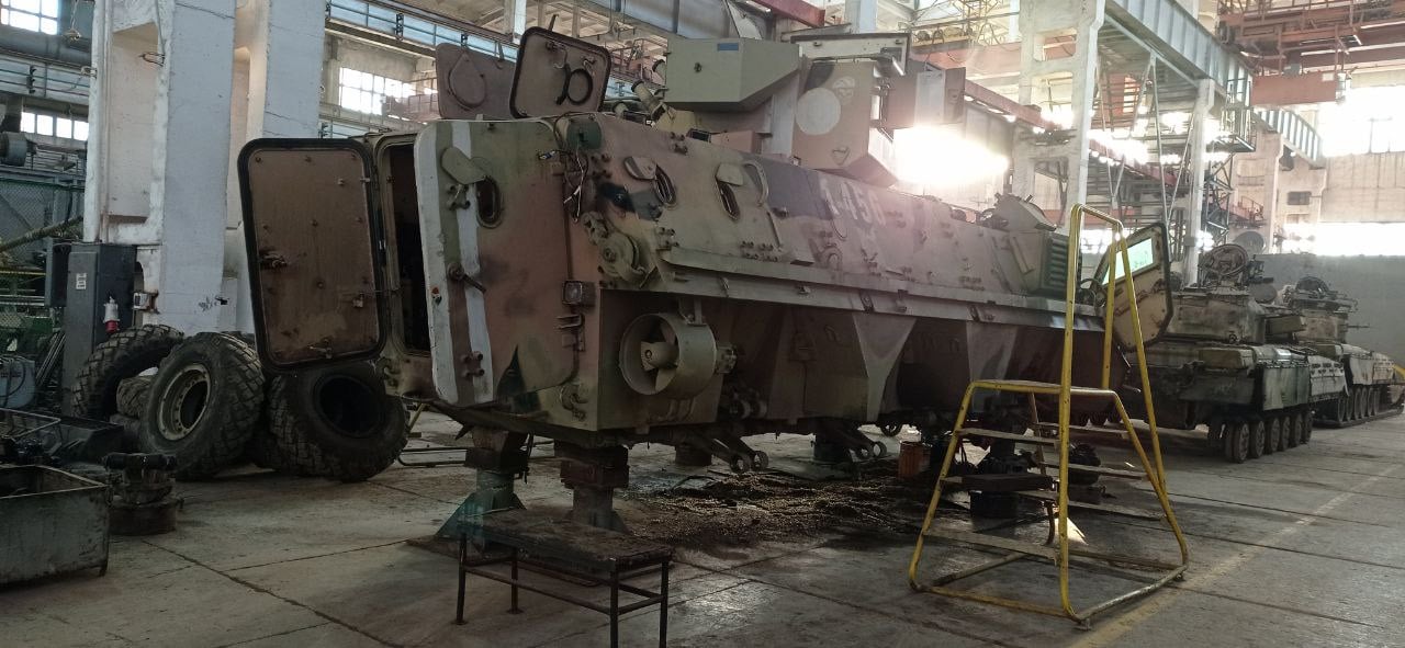

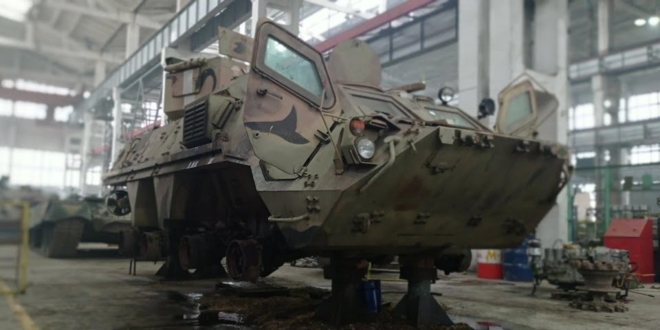

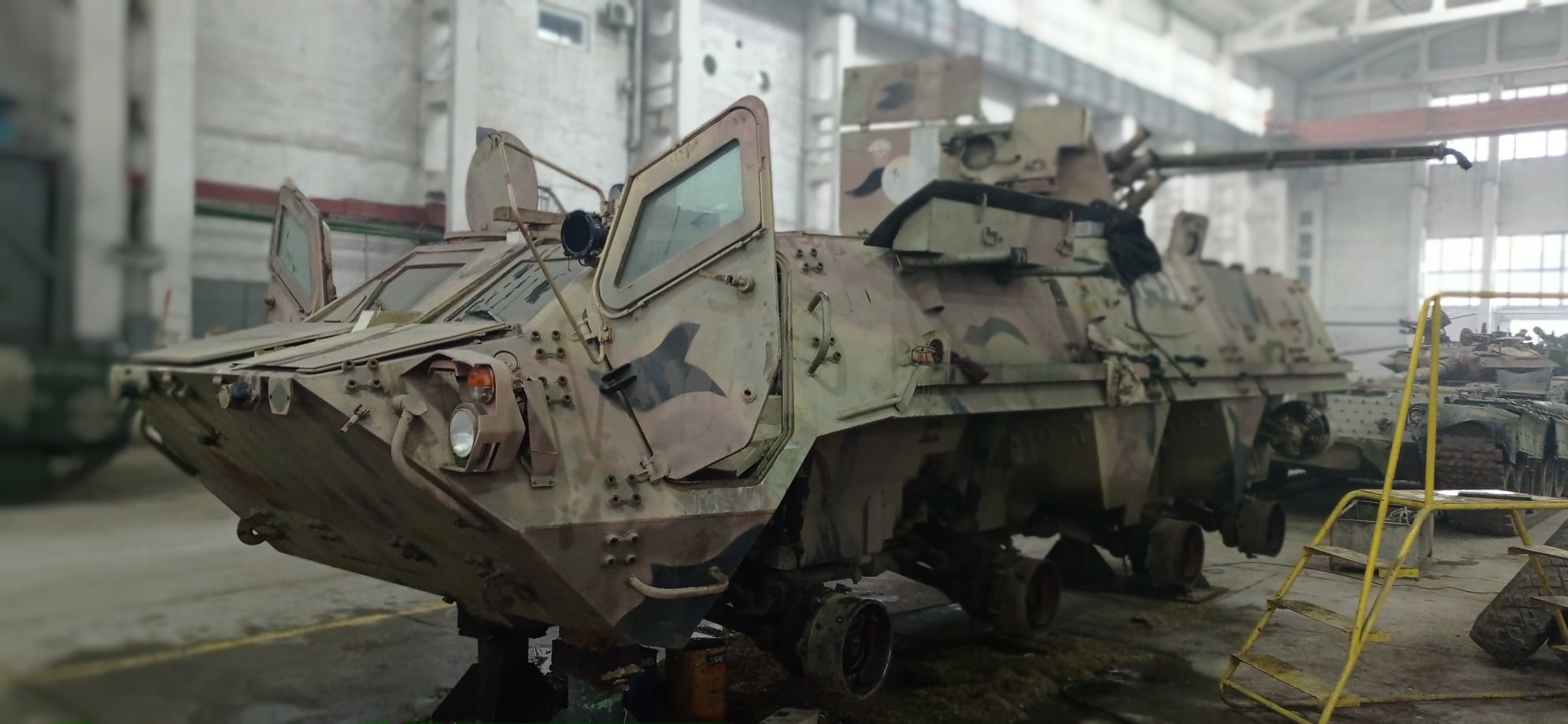

ХБТЗ начнёт ремонтировать БТР-4Е
http://upforme.ru/uploads/000a/e3/16/5068/472936.jpg
http://upforme.ru/uploads/000a/e3/16/5068/265514.jpg
http://upforme.ru/uploads/000a/e3/16/5068/311006.jpg
http://upforme.ru/uploads/000a/e3/16/5068/243500.jpg
Источник: https://www.ukrmilitary.com/2021/11/btr … 1&s=09

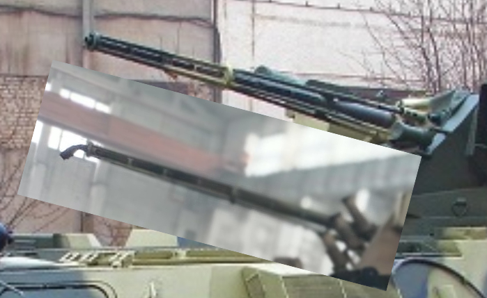

650
Судя  по  белым  полоскам  сзади  -  отметилась  на  Донбассе   ,  а  по  согнутому  стволу  -  видать  крепко  досталось  ...
651

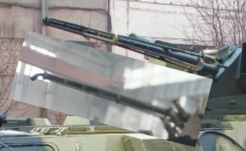

А как так можно повредить ствол? Прострел своим же снарядом?
652
Совсем непохоже. Вообще ствол гнётся при ударе о препятствие, но тогда он гнётся целиком. Здесь все признаки искусственного происхождения -- намеренной порчи.
653
Я подозреваю, что в стволе что-то еще.
http://upforme.ru/uploads/000a/e3/16/321/t783351.jpg
654
видел ствол БМП -2 пробитый ПГ- дырка, видел гнутый весь -БТРЗ, а здесь как трубогиб работал
655
Народ я не в курсе есть ли на этом бэтэре программатор =) но смахивает на какой то провод с наболдажником =)

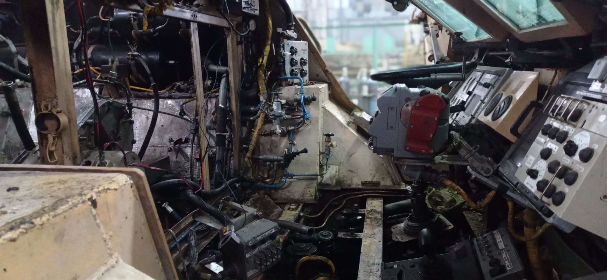

Нота (или Нотта ?), место механика-водителя, виден левый барабан механизма заряжания (по ходу танка). Отсюда.
https://i.imgur.com/jI9txQph.jpg
657
Нагдядно видно почему Ноту называли демонтратором, не полностю укомплектованым и т.д.
Долго ждали :glasses:
658
Вполне возможно и так.
659
Вот были товарищи, которые говорили, что БК на Ноте изолирован, намекали на вышибные панели (в днище). Мне трудно это было представить, где это всё? Ткните носом.
660
В проекте-не даром причастные говорили что танк не полностю собран особенно за АЗ и орудие, на фото и видем почему, демонтратор технологий.
