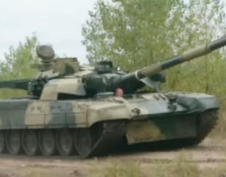

Я вероятно не правильно понял вопрос. Сбило с толку упоминание Т-80УД. Я писал о машине которая стоит за той о которой вы написали-"это один из 6 армейских Т-84".А на переднем плане действительно стоит Об-478ду9, или Т-84.
602
n0rm написал(а):
Не уверен, что советские танкостроители использовали этот термин. Обычно у нас фигурирует термин «макет», обозначающий упрощенное воспроизведение в определенном масштабе изделия ВТ или его составной части, на котором исследуются отдельные характеристики изделия, а также оценивается правильность принятых технических и конструктивных решений.
Но загадочная машина на фото
больше похожа на опытный образец, т.е. изделие , изготовленное в ходе  ОКР по вновь разработанной рабочей конструкторской и технологической документации для проверки путем испытаний соответствия его характеристик требованиям ТТЗ на ОКР и правильности  технических решений, а также для решения вопроса о возможности принятия изделия  на вооружение и постановки на производство.
В связи с этим осторожно предположу, что рассказ может иметь неточности. На 13:06 М.Д. Борисюк говорит, что «… было определено создать танк с вооружением 155 мм...». Но во всех источниках применительно к «Молоту» (и другим перспективным образцам, в т.ч. 195) упоминается только пушка калибром 152 мм. О калибре 155 мм ранее ни где не говрилось.
Т.е. с учетом имеющихся фотографий утверждение про отсутствие комплектной машины это такая же ошибка, как и «натовский» калибр пушки 155 мм.
Отредактировано n0rm (Вчера 00:28:37)
М.Д.Борисюк скорее всего действительно ошибся о калибре в 155мм. А что касается комплектной машины,он сказал лишь то,что и так известно из интернета. Но не более. Он вообще мало рассказывает. Не забывайте он под подпиской. Ни чего нового он не сказал,да и не мог. Но подтвердил то,что уже известно.
603
RANKOR написал(а):
что касается комплектной машины, он сказал лишь то, что и так известно из интернета.
Т.е. Вы тоже склонны думать ,что на двух известных фото изображен не макетный, а опытный образец?
RANKOR написал(а):
Ни чего нового он не сказал, да и не мог. Но подтвердил то, что уже известно.
При просмотре интервью у меня сложилось аналогичное ощущение.
604
Опытный. При чем на столько,что на нем полный обвес.
605
Вопрос может риторический, но не могу понять чего так носятся с секретностью этого проекта времен СССР?... уж больше 30 лет прошло. И техника и технология шагнули далеко вперед.
Что в нем может быть революционного такого на настоящее время?

Видя сложившийся консенсус, предлагаю подвести итог.
eburg1234 написал(а):
Борисюк про Ноту, очевидно:
"Макета такого танка (полноразмерного) не было ещё, а существовали отдельные стенды, по вооружению. Этот стенд был действующий и обеспечивал заряжание и все манипуляции. И соответствующая система управления движением, и соответствующие мероприятия по защите". (с)
Апухтин ЕМНИП то же самое писал, как и человек с paralay, участвующий в испытаниях на харьковском полигоне писал, что на полигоне такого танка не было.
1. Вывод, сделанный по видео, исходит из ложных предположений и потому ошибочен.
2. Учитывая замечания ув. RANKOR’a по поводу сложного положения  М.Д.Борисюка, можно предположить, что упоминание калибра пушки 155 мм вместо реальных 152-ух, является подстраховкой, а не случайной оговоркой. Т.е. М.Д. Борисюк, как специалист старой школы, верно указал порядок цифр, но утаил конкретику и тем самым обезопасил себя от формальных обвинений в разглашении.

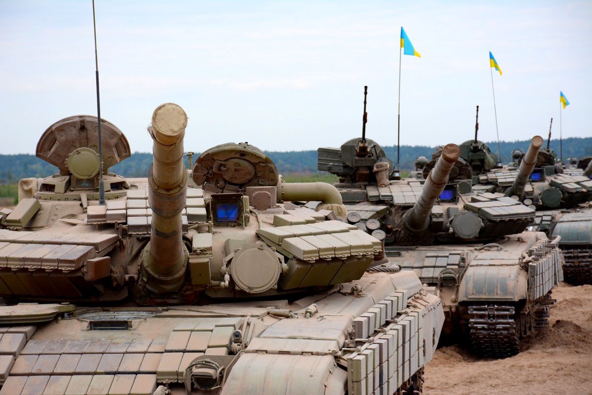

620
А на т-64б устанавливали ТПН-3? На фотографии на первом и втором танках бронировка ночных прицелов разная. https://upforme.ru/uploads/000a/e3/16/4907/t978591.jpg
621
Сразу и шёл.
622
Meskiukas написал(а):
Сразу и шёл.
А есть фотография или видео, а то я только с тпн-1 находил. Вот видео 4:43.

625
Эти же танки, как у Т-80 элитными считались, на них все новое ставили, как это принималось на вооружение. Т-72А также захватил ТПН-3 но лишь небольшой партией. Т-72Б1 же планировали по всей видимости переделать все в Б, поэтому ТПН-3 не слишком много на них установили, обычно у всех ТПН-1 стоят, но с ТПН-3 тоже встречаются.
626
Ничего личного, только бизнес© 8-)
Танки с СУО логично получали наиболее современные ПНВ, странно если было наоборот-теже Т-64АВ тоже ТПН-3 не имели ЕМНИП.
627
Т-72А в эту логику не вписывается )
628
Вписываеться :) По етому снабжался по остаточному принципу.
