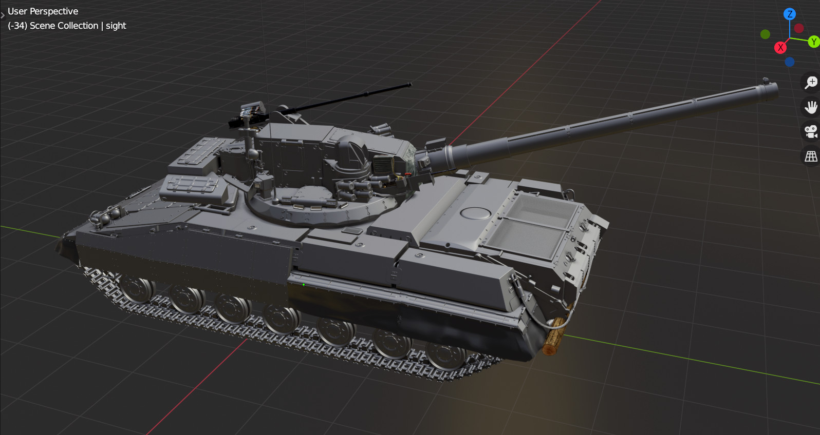

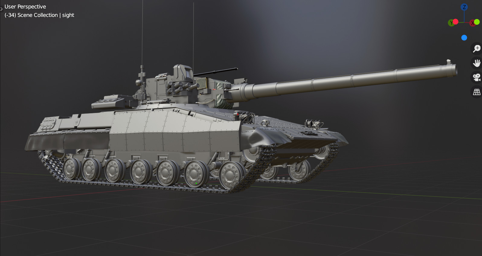

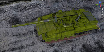

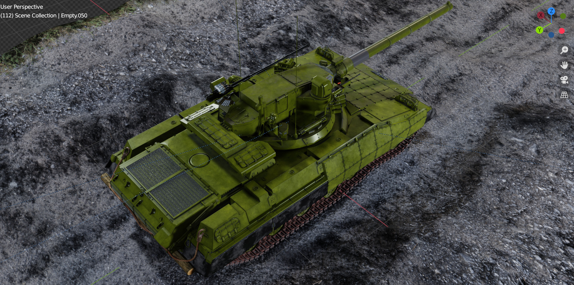

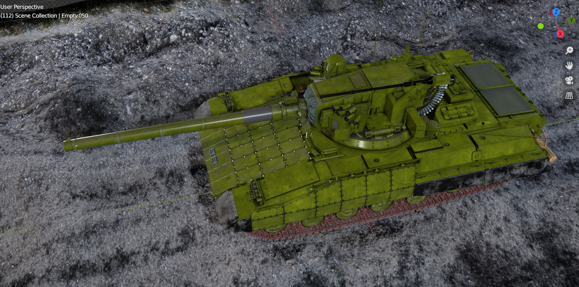

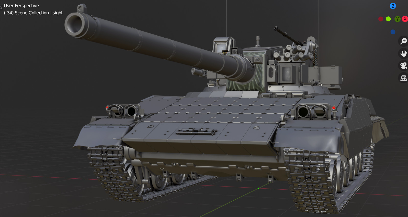

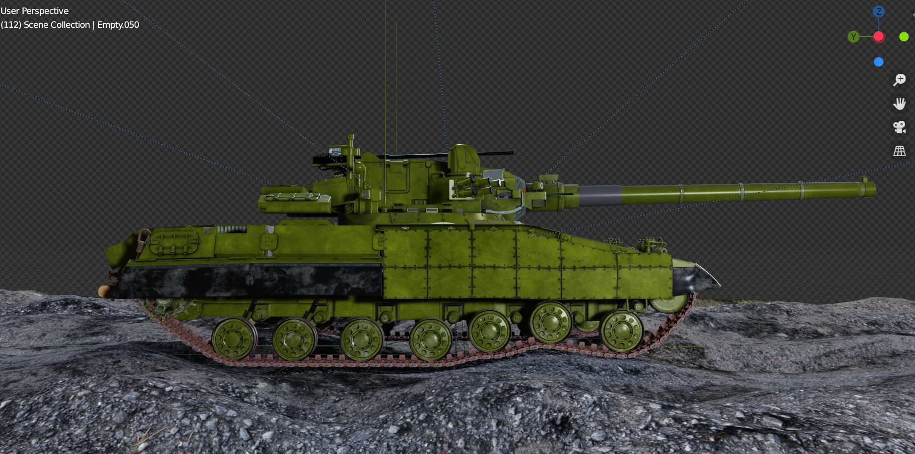

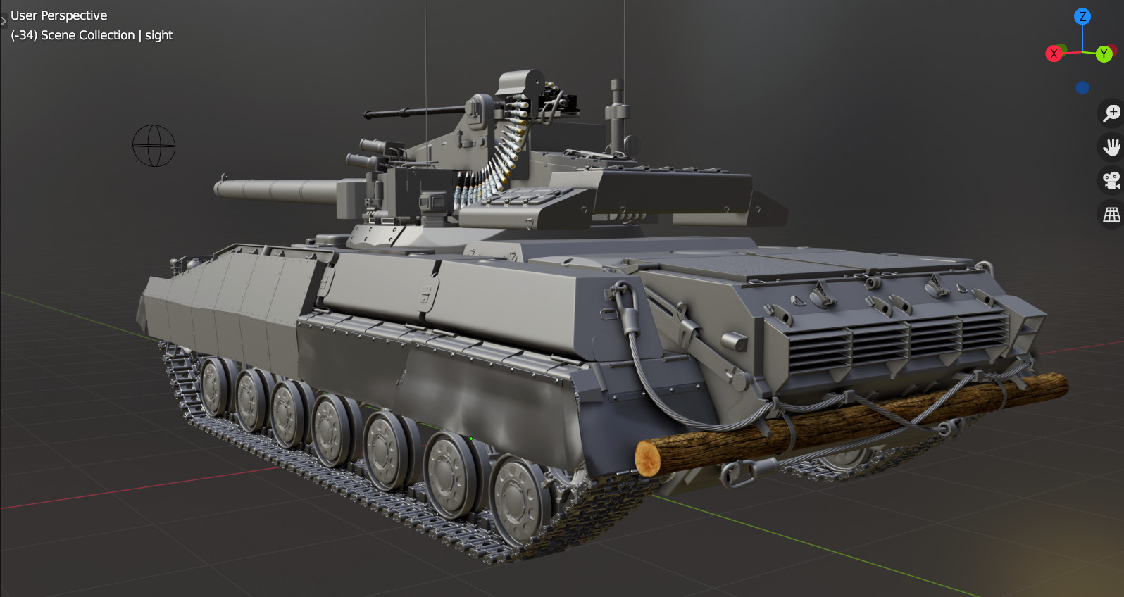

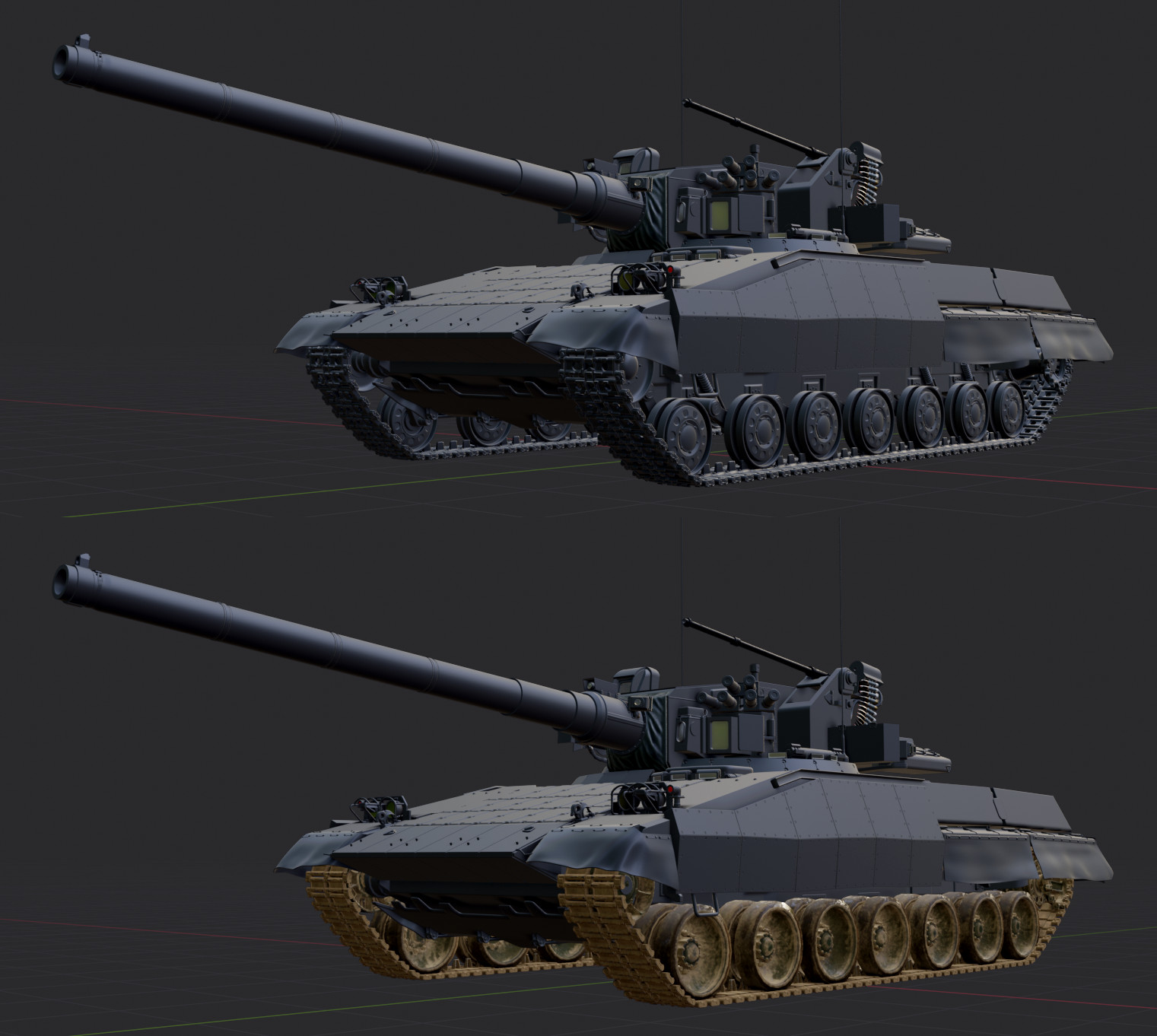

http://upforme.ru/uploads/000a/e3/16/2294/t742324.jpg
http://upforme.ru/uploads/000a/e3/16/2294/t406383.jpg
http://upforme.ru/uploads/000a/e3/16/2294/t119928.jpg
http://upforme.ru/uploads/000a/e3/16/2294/t240766.jpg
http://upforme.ru/uploads/000a/e3/16/2294/t650783.jpg
http://upforme.ru/uploads/000a/e3/16/2294/t146590.jpg
http://upforme.ru/uploads/000a/e3/16/2294/t340179.jpg
с данного ресурса https://twitter.com/xmszeon
Отредактировано Rust-chel (2021-02-18 19:03:23)

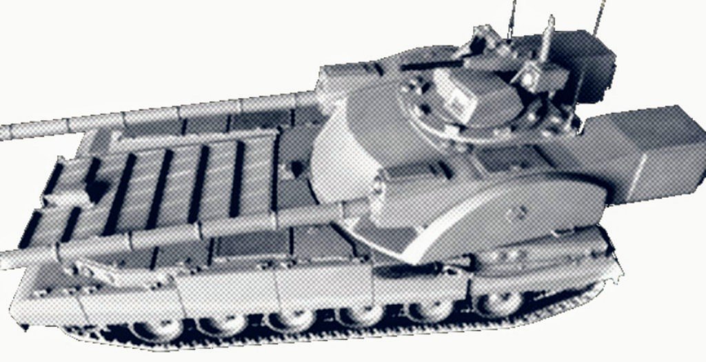

https://pbs.twimg.com/media/EwQU9lfWYAU8m0s?format=jpg&name=medium
Из твиттера Andrei_bt, с инвертированными цветами, цветокоррекцией и апскейлом - фото более детализированной модели
двухпушечного варианта объекта 490 от Морозова-младшего.
347
Наркомания.
Во-первых, при таком положении пушек отдача будет башню разворачивать. На немецком двухпушечном Леопарде-3 даже установленные по бортам корпуса пушки при стрельбе ощутимо разворачивали танк целиком, не то что башню.
Но главное - зачем это? Два снаряда залпом в одну цель? До КАЗ было еще далеко, да и для прорыва КАЗ лидирующий снаряд может быть меньше основного. Быстро выпустить второй снаряд после первого по той же цели, при необходимости добивания? Так пока пыль от выстрела уляжется, вполне можно и одну пушку перезарядить для нового выстрела.
Лучше ту же массу потратить на одну более крупнокалиберную и мощную пушку.
Вот если бы пушки можно было независимо наводить сразу на две цели - тогда наличие двух пушек обретало смысл. Но для этого нужна совсем иная компоновка - например, одна пушка в корпусе, вторая сверху в башне. Но все равно это очень тяжело и громоздко.
Многоканальность оправдана для ракетного вооружения, поскольку ракетная пусковая легче пушки, плюс управляемая ракета может доворачивать на цель уже в полете после старта.
Вот если бы пушку традиционно по центру башни, а на бортах башни еще две ракетные ПУ (с доворотом ПТУР уже в полете, или с ПУ в казематных установках, как на английских ромбах) - тогда из башни 3 человека могли бы одновременно обстреливать 3 цели. Боекомплект пушки у днища БО, как на Т-72, ракетный боекомплект в нише башни.
Отредактировано Шестопер (2021-03-12 14:54:53)
348
Башню как не стопори — крутанет танк целиком, с потерей точности наводки второй пушки, придется заново наводить. У немцев так крутила танк отдача всего 105-мм пушек.
Ассиметричные башни с боковым расположением единственной пушки дело иное — на них никто и не расчитывает за первым выстрелом очень быстро сделать второй (что является теоретическим плюсом двухпушечного танка).
На практике из него можно стрелять либо залпами (с задержкой второго выстрела не более сотых секунды, пока танк не успел сильно развернуться), либо со скорострельностью примерно на уровне однопушечного.
Отредактировано Шестопер (2021-03-12 15:33:30)

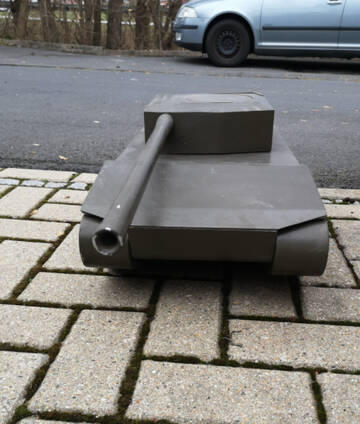

Макет танка 90-х ФРГ, Wegmann.
http://upforme.ru/uploads/000a/e3/16/4140/t109910.jpg
  Приводить  в  пример  БУМАЖНЫЙ  танк  -  это  круто ! :D  Шо  ВЫ  там  курите  ???
