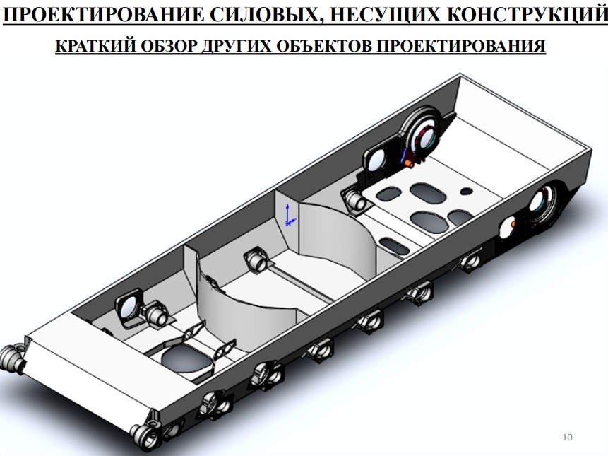

По поводу карусели Т-14
http://bastion-karpenko.ru/ARMIA-2018/A … 8_2_01.JPG
Видим, основание которое на надгусеничные полки почти не заходит, т.е. это традиционный конструктив погона Т семейства
а если смотреть на
http://btvt.info/2futureprojects/225.files/225.jpg
то должно заметно шире быть.
Да, можно предположить, что оно ниже и скрыто. Только вот место НО впритык к нему, если там будет карусель, наводчик должен сидеть на 30 см вперед.
784
У корпуса прямые борта, без уширений под погоном. Для АЗ на 32 выстрела уход в борта не требуеться, н-п были проекты МЗ на 30 снарядов на месте стандартного.
http://upforme.ru/uploads/000a/e3/16/369/982961.jpg
785
Размеры карусели почти по Отрохову:
https://s8.hostingkartinok.com/uploads/thumbs/2020/10/ec636259a47ec250cec7a97940a6e899.png
786
А при вертикальном расположении зарядов на транспортёре МЗ/АЗ использовать надгусеничные полки для  такого транспортёра использовать в Т-14 явно не получится, судя по высоте надгусеничных полок на фото этого танка без бортовых экранов
Господи, зачем такие сложности, да еще с нерациональным использованием объема и снижением защищенности.
Ориентируемся на патент для 195. Все влезает, + еще можно размещать заряды увеличенной длины, если вдруг таковые потребуются.
https://s8.hostingkartinok.com/uploads/thumbs/2020/10/51faefc090693c961c4c42fa341eeca9.png

788
отрохов написал(а):
И какой у Вас диаметр зарядной части кассеты, учитывая, что диаметр самого заряда с закраиной его гильзы равен 172мм., толщина стенок трубы кассеты 2х3мм и соответственно зазоры снаряд-кассета 2х1мм. и кассета-кассета -10мм. (у меня как видите набралось 190мм для прикидычных расчётов)!? :unsure:
Ну, вроде бы всё влезло с учетом кассет и зазоров. Но при условии, что борт ~50 мм (что, похоже, соответствует действительности с учетом патента на БРЭМ). Либо в более толстом борту должен быть локальный вырез.
https://s8.hostingkartinok.com/uploads/thumbs/2020/10/c793cae3a4df661ddd46b50ea04beb29.png
