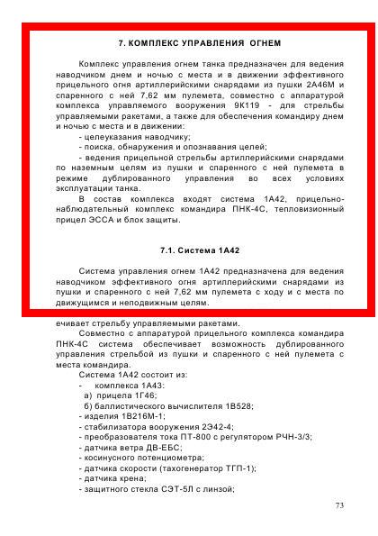

У меня по СУО Калина другая информация.
Так озвучьте ее, а то информация есть, но я ее не покажу. Хоть какие-то данные можете привести ) Особенно интересует как может Т-90МС наводить на цель, которую не видит и соответственно не может замерить дальность до нее.
Крэнг написал(а):
Прицел Сосна-У тут ничему не мешает.
А кто говорит, что он машет. Просто СУО основанная на Сосне-У работает по таким же принципам, как в Т-72Б3. Наводчик должен увидеть цель и замерить дальность до нее лазерным дальномером.
Крэнг написал(а):
И хватит вам уже эту мешанину продвигать: комплекс, система. Вы сами не понимаете разницы и других путаете.
А что тут путать. Я к примеру разницу знаю хорошо - СУО - система управления огнем наводчика, а КУО - комплекс управления огнем всего танка, в том числе и командира. СУО входит в состав КУО.
Крэнг написал(а):
Там же все просто - откройте Большую Советскую энциклопедию.
БСЭ - это все же не специализированная военная энциклопедия и термины в ней могут отличаться от принятых в ВС. Но зачем брать ее, если можно открыть ТО на танк Т-90 и посмотретЬ, что такое КУО, и что такое СУО. Читайте внимательно, для вас выделил:
Почему не может замерить? На табло агрегатора отображаются метки цели, которые уже обнаружены другими элементами входящими ТИУС. Это могут как другие танки, авиация, БПЛА, БРДМ, БРМ и даже отдельные военнослужащие в комплекте экипировки Ратник с компонентой такой системы. Их местоположение, координаты, а так же курс и скорость известны. Место положения танка так же точно определено системой спутникового позиционирования. Ну и все - данные с ТИУС поступают в компьютер и он дает команды на привода наведения оружия. Прицел с дальномером в данном процессе не участвует. По крайней мере до момента появления цели в прямой видимости.
624
Крэнг написал(а):
Не могут. Не нравиться БСЭ, может словарь Ожегова посмотреть. Там дается понятие каждого слова.
Я вам официальные ТО Минобороны РФ привожу, вы мне словари. И какая понимаемость между нами может быть )
Не может. То, что вы описываете может работать как целеуказание для корректируемых боеприпасов или при стрельбе с закрытых позиций. Поражение же цели осуществляется при входе в зону прямой видимости и ТИУС не вносит в приводы никакие поправки )
Отредактировано POLIGON (2020-03-05 18:55:29)
Вообще-то странное определение. По идее система содержит в своем составе несколько комплексов и отдельных изделий. Отсюда следует, что СУО Т-90 состоит из:
комплекса управления огнем 1А42;
прицельно-наблюдательного комплекса командира ПНК-4С;
тепловизионного прицела "Эсса";
блока защиты.
А комплекс 1А42 состоит из:
- прицельного комплекса 1А43 в составе:
  а ) прицела 1Г46;
  б ) баллистического вычислителя 1В528;
- изделия 1В216М-1;
и дальше по списку.
Но это я так думаю.  :)
В ТО как раз с точностью да наоборот, причем как у Т-90, так и у Т-80УД к примеру )

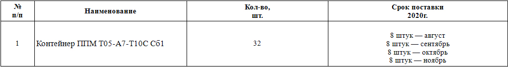

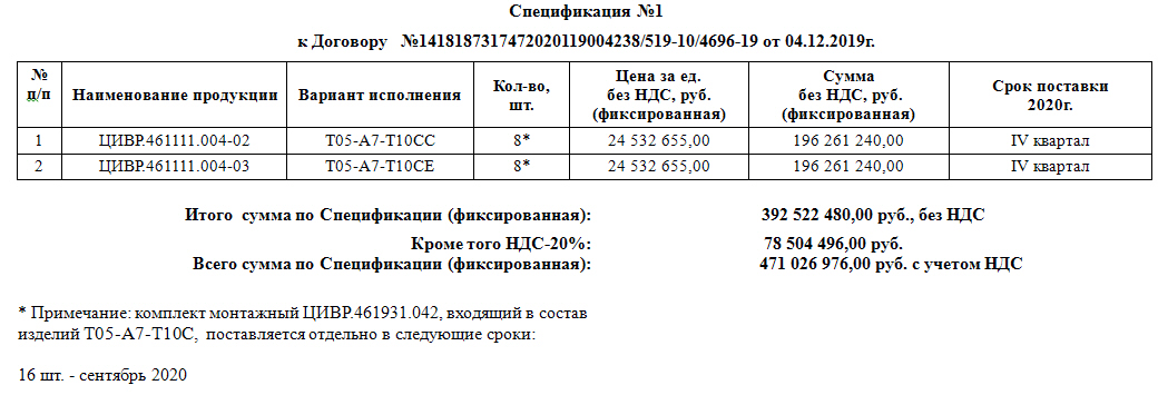

В продолжение.
Закупка КАЗ Афганит (8 комплектов) для Т-14.
"Изготовление и поставка изделий Т05-А7-Т10С".
Это закупка "электронных половин" (смотреть предыдущий пост, на каждый борт, Т05-А7-Т10СС и Т05-А7-Т10СЕ, предыдущие варианты обозначались Т05-А7-Т10СА и Т05-А7-Т10СВ).
Цена "электронной" части одного комплекса - около 59 млн. руб., по сравнению с 2017 г. (56,5 млн. руб.) цена выросла незначительно.

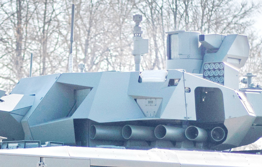

Почему- то контейнеров ППМ (приемно-передающего модуля) Э-Т05-А7-Т10С Сб1 (известные "ящики" для РЛС) закупается 32 штуки. Половина в ЗИП ?
http://upforme.ru/uploads/000a/e3/16/2496/87942.jpg
http://upforme.ru/uploads/000a/e3/16/2496/14472.jpg

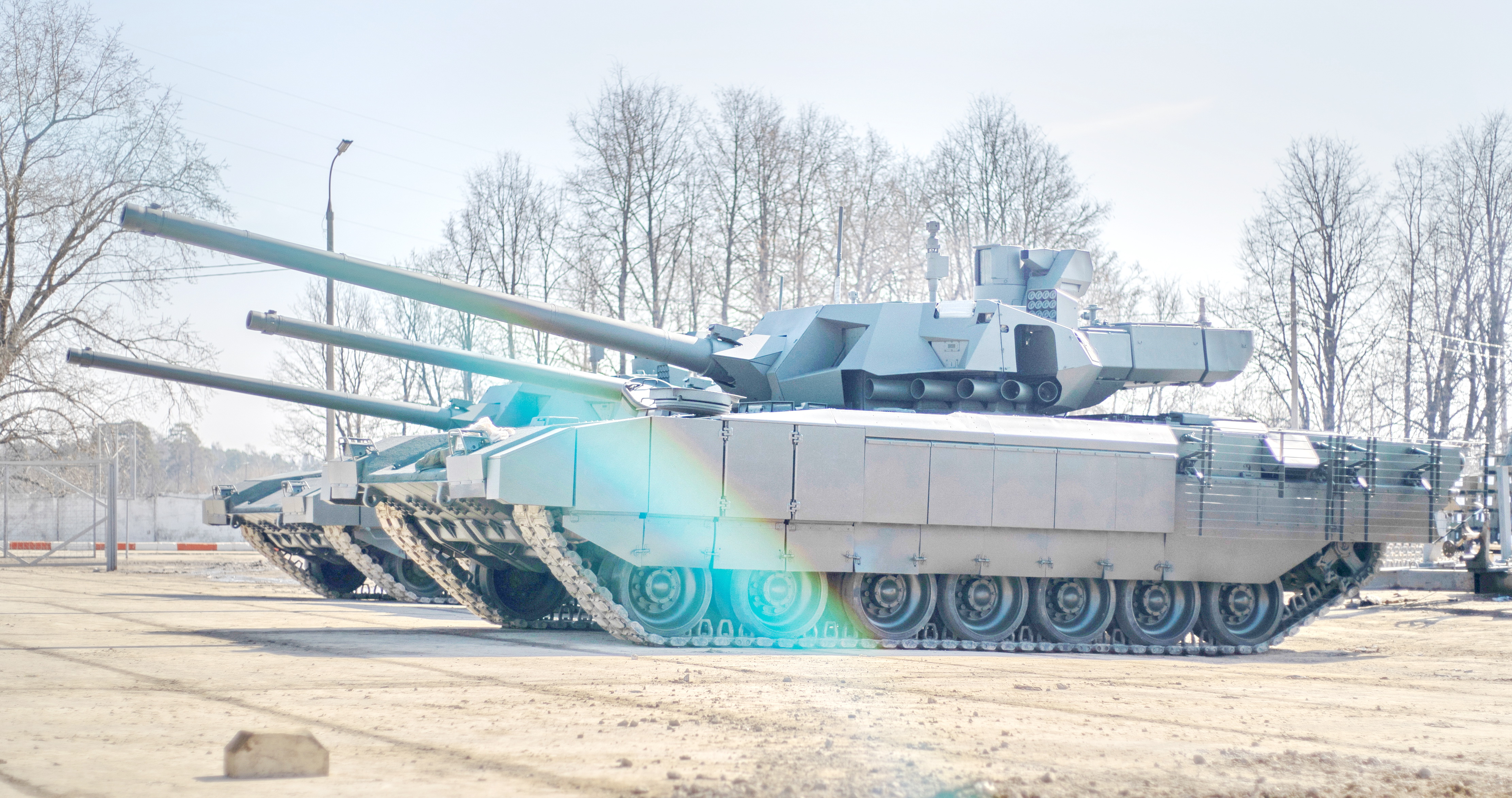

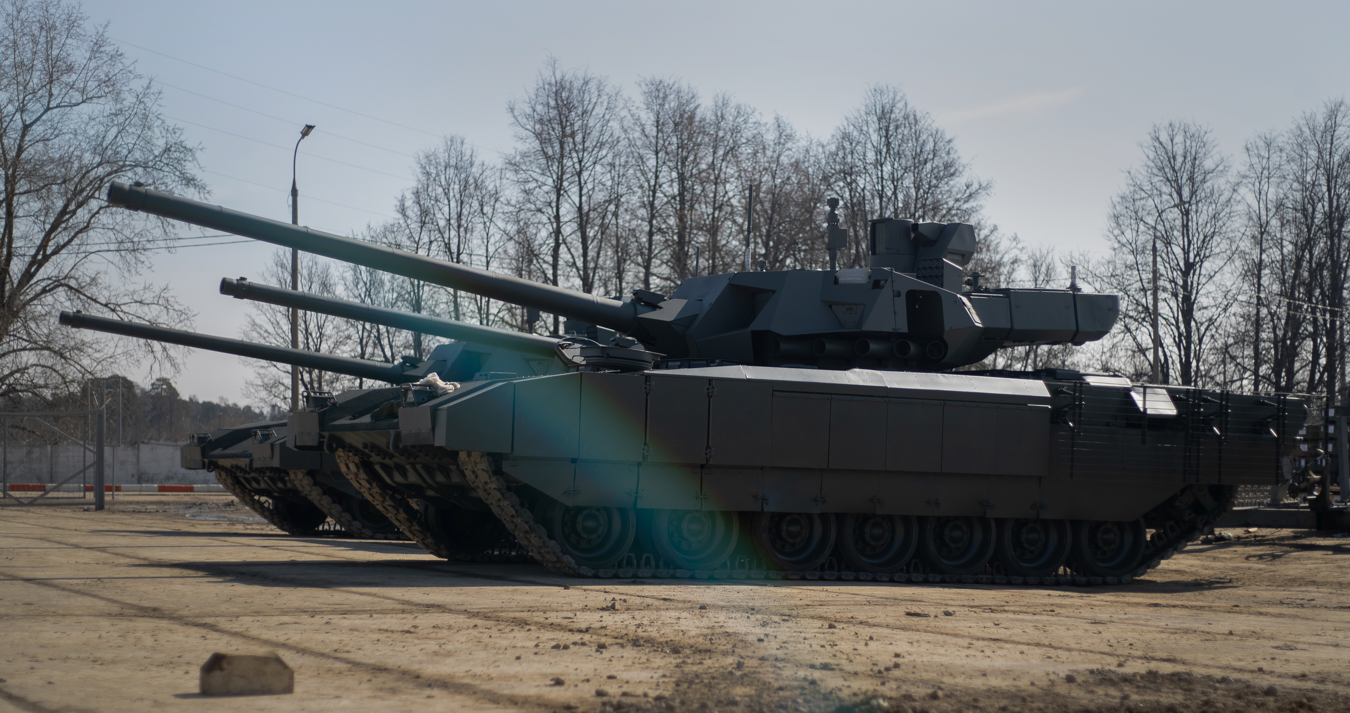

Пусковые КАЗ без крышек, вероятно виден "соединитель стрельбовой".
http://upforme.ru/uploads/000a/e3/16/2496/99865.jpg
Исходное фото
http://upforme.ru/uploads/000a/e3/16/2496/t73545.jpg
http://upforme.ru/uploads/000a/e3/16/2496/t69758.jpg
