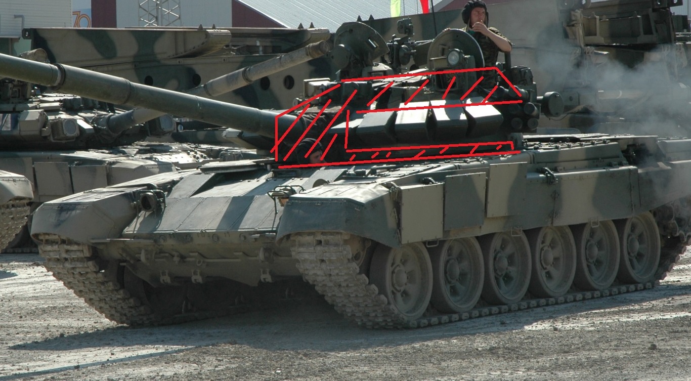

tatarin написал(а):
http://s54.radikal.ru/i145/1106/c7/fef3979fa27f.jpg
А теперь нарисуйте две башни сверху и оцените углы безопасного маневрирования.
Можете ещё площади поверхности градусов с 20-30 сравнить.
При углах безопасного маневрирования, отличного от 0-0 разве пропадают у Т-шек ослабленные зоны?
http://forumupload.ru/uploads/000a/e3/16/108/t88849.jpg
Те же 50%, куда попав снаряд, может не только вывести из строя танк , но и убить экипаж.
Только хотел это написать.

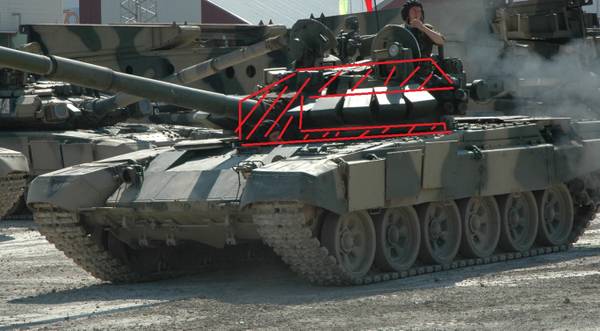

отрохов написал(а):
CentauRUS написал(а):
    Башня Арматы едак раз в полтора больше обозначеной зоны
    Подправил в соответствии с видом сверху:
https://wiki2.org/ru/Т-14
Учитывая высоту Т-14 по крыше башни в 2700мм и высоту его корпуса 1750мм, то собственная высота его башни получается 950мм, что на 200мм больше чем у Т-90. Т.е. Вашу картинку нужно подправить ещё и с учётом большей высоты башни Т-14! :unsure:
Сути это не меняет. Как я полагаю, идея башни Армата в том, что любая башня, по своему характеру, набор обширных ослабленных зон, так как необходимы: вырез в защите под орудие и пулемет, вырезы под прицелы, скосы для обеспечить беспрепятственное вращение башни, скосы для возможности покидания танка механиком через свой люк. Какой смысл приделывать толстую массивную защиту к безэкипажной башни если эта толстая и массивная защита, все равно, особо много чего не прикроет из-за обязательного наличия этих ослабленных зон. Зато, безэкипажную башню можно сделать более легкую. А так же разместить всевозможные комплексы активной защиты без вылезания за габарит танка.

366
А нарисовать ослабленные зоны у Т-шек при этих углах маневрирования?
С телефона не могу и вообще не умею, но там явно лучше будет за счёт скул. И для современных СУО размеры не сильно критичны
А на этой картинке большая часть заштрихованной поверхности в передней ее части попадает в правую скулу башни, а не обитаемый объем, с данного ракурса.
С другой стороны часть приведенной проекции башни арматы будут занимать боковые бронелисты приведенная толщина которых при угле 0-0 будет равна их длинне (около 2м) и уменьшаться с ростом угла. А пробитие может совсем не так катастрофически повлиять на находящиеся внутри железяки. Ведь инициализация произойдет на кожухе, что дает некий эффект разнесенки. Потом нужно пройти некие системы, находящиеся за кожухом, и экранирующие башню (хотя это не очем, как теплое масло для горячего ножа, но тем не менее), затем пробить основную бронь, которая при небольших углах может иметь солидную приведнную толщину (и, кстати мы про нее ничего не знаем, может там композитная деталь, или даже NERA, я бы так и сделал, ч то вроде броне элемента скулы Т-72 Б в миниатюре). И уже после этого воздействует на довольно мощные и прочные стальные конструкции (цапфы, орудие и др, которые, к слову должны выдерживать нехилые нагрузки при стрельбе главного калибра). Так что вполне вероятно, что далеко не каждое пробитие башни будет приводить к потере боеспособности, да и пробиваться она будет не от каждого попадания.

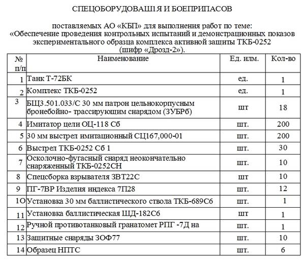

Комплекс активной защиты "Афганит". Информация отсюда и немного отсюда.
Т05-А7-Т10 - комплекс активной защиты "Афганит" для основного танка Т-14.
Т05-А7-Т11 - комплекс активной защиты "Афганит" для ТБМП Т-15.
Б11А01 - комплекс активной защиты "Афганит" для БМП Б-11 Курганец-25.
11К-17а01 - комплекс активной защиты "Афганит" для БМП К-17 Бумеранг.

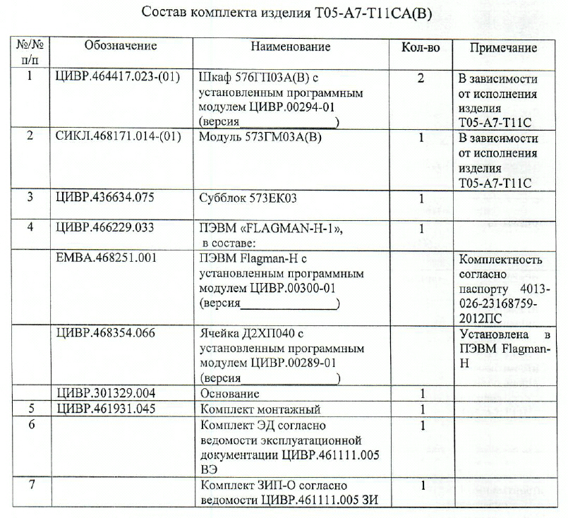

Комплекс состоит (для Т-14 и Т-15, для Курганца и Бумеранга состав вероятно будет немного отличаться) из пусковых (кожух выстрела), кронштейна выстрела, соединителя стрельбового, кабелей и блока формирования команд, это можно назвать внешней частью комплекса.
И из двух "электронных половин" (на каждый борт, Т05-А7-Т10СА(СВ) и Т05-А7-Т11СА(СВ)), модуль 573ГМ03А(В), если не ошибаюсь - это РЛС, установленная в контейнеры ППМ (приемно-передающего модуля) Э-Т05-А7-Т10С Сб1 (известные "ящики").
http://forumupload.ru/uploads/000a/e3/16/2496/40879.jpghttp://forumupload.ru/uploads/000a/e3/16/2496/25585.jpg
http://forumupload.ru/uploads/000a/e3/16/2496/23352.jpg
http://forumupload.ru/uploads/000a/e3/16/2496/81140.jpg

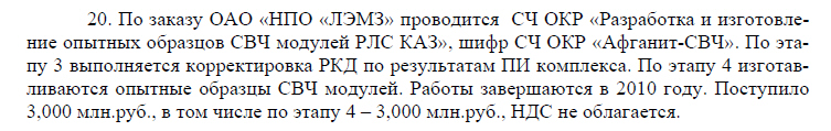

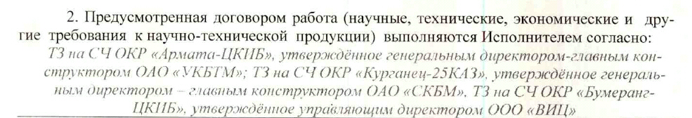

Из годового отчета за 2009 г. АО "Радиофизика", которое, как известно, спроектировало РЛС Афганита (стр. 358).
http://forumupload.ru/uploads/000a/e3/16/2496/51468.jpg
Предварительные испытания, вместо года продлились два.
http://forumupload.ru/uploads/000a/e3/16/2496/57282.jpg
http://forumupload.ru/uploads/000a/e3/16/2496/48262.jpg
Интересно, что представляют из себя имитаторы цели ? И для чего использовался подствольник ?

Касательно имитаторов, с соседней темы
http://forumupload.ru/uploads/000a/e3/16/994/t17888.jpg
387
О, забыл про это, спасибо.
388
Что может быть ОЦ-118 СБ? и ШД-182 СБ? Иммитаторы в калибре 30 мм высокоскоростные снаряды и низкоскоростные гранаты подствольника, видимо для того, чтобы проверить на отсутствие срабатывания от мелкого калибра
Отредактировано Zhyravel (2020-01-17 00:34:49)
