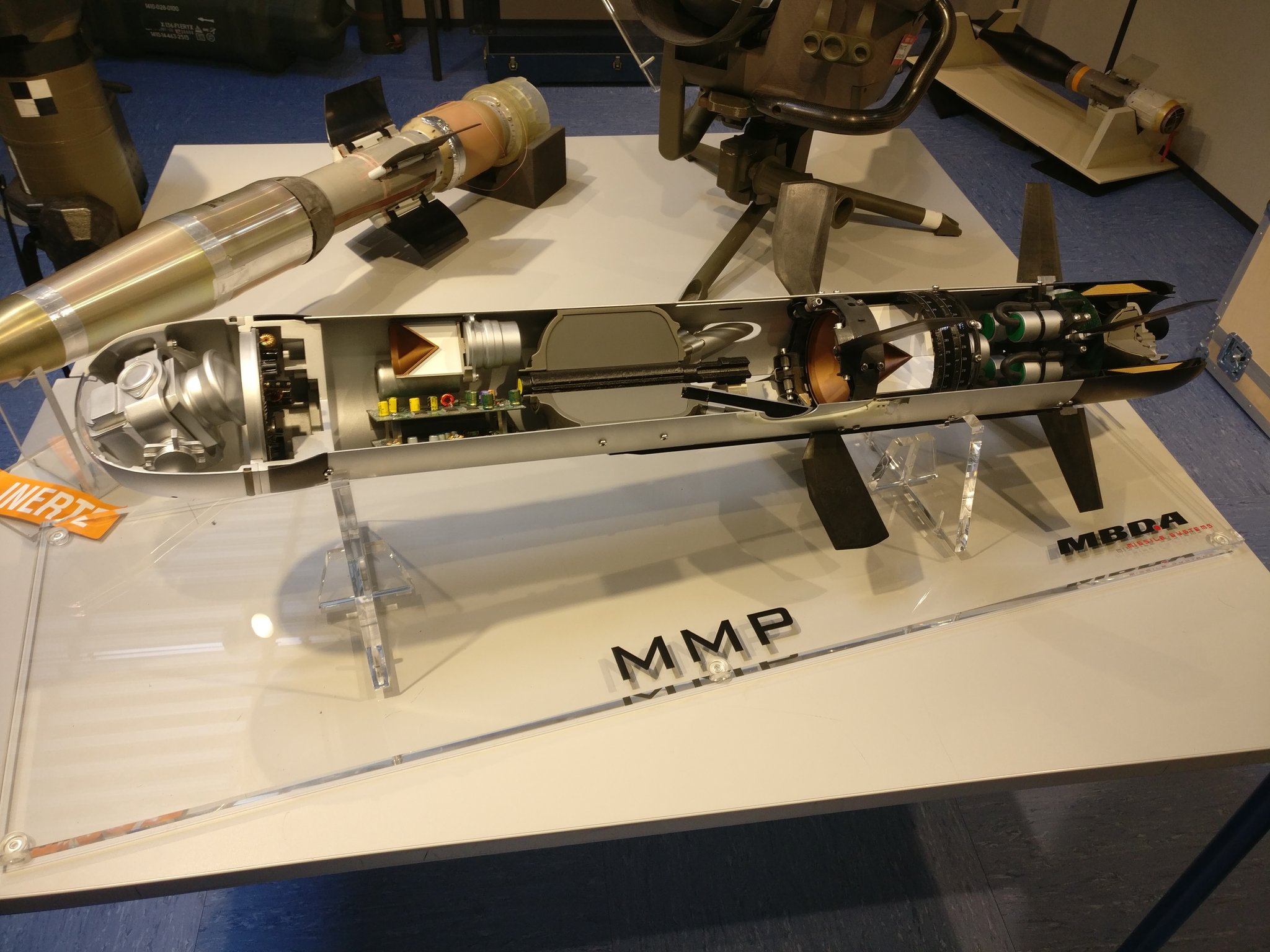

ГСН ММР с описанием
https://upload.wikimedia.org/wikipedia/commons/d/d5/Sagem_D%C3%A9fense_S%C3%A9curit%C3%A9_Autodirecteurs.JPG
UPD
разрез ММР
https://pbs.twimg.com/media/DdaQW9eXkAAWiMA.jpg:large
https://pbs.twimg.com/media/DdaQc6-WAAAb7nC.jpg:large
ГСН двухдиапазонная, перекидная.
ТВ модуль
http://forceindia.net/wp-content/uploads/2017/11/mbda_mmp_missile.jpg
Отредактировано Blitz. (2019-06-29 19:53:07)
199
ГСН ММР с описанием
Большое спасибо за информацию и фотографии.
По поводу ММР, мне теперь все понятно. Конструктивное решение ГСН интересное, но как я и говорил один канал в полете по сути балласт, а оплачено за оба.
Ясно что одноканальная версия была лучше бы, по роликам видно что ТВ канал ГОРАЗДО(действительно хорош) лучше ИК .
Однозначно, что в полете невозможно переключать каналы и тем более какой то синтез изображения даже в теории не возможен при данном строении ГСН.
Из плюсов действительно расширенная всесуточность, что действительно важно для наземного ПТУР ближнего боя, так как чаще всего именно противник будет определять время использования.
Ну и конечно рекламная отметка "двух режимная" ГСН.
По Спайку по рендеру нечего такого написать не могу.
Вообщем я не про то, что невозможно сделать двухканальную ГСН, а про то что во многом рекламный ход и увеличение каналов неизбежно ведет к ухудшению характеристик ГСН.
Отредактировано 56120 (2019-07-01 00:10:41)

203
Касательно ММР?
Да, касательно ММР. О каком синтезе изображения может идти речь, если камеры в разные стороны смотрят, а одна из них смотрит в внутрь ракеты?

Ничего из ваше предложения не получится, мощности лазера не хватит, нужно плоское стекло, вместо обтекателя, иначе обтекатель будет сильно рассеивать лазерный луч + при параллельном расположении у обтекателя будет различная кривизна относительно лазерного луча.
Однако совремнные CMOP матрицы работают в ближайшем ИК (глаз уже не видит) и чувствительность неплоха при рассеяном свете от атмосферы, можно работать немного вечером. Конечно о полной темноте не может быть и речи.

Злобный Полкан написал(а):
Я что то пропустил, Спайк и Джавелин это третье поколение. Кто четвертое и почему ММР пятое?
Не обращайте внимания, это игры военных маркетологов.
206
В автоматическом режиме так, ручном-особых проблем у оператора при переключении не будет.
Насчет обтекателя-при плоском стекле возможно размешение двух камер, или есть ньюансы?
Реклама ^^
207
Фигня, ГСН работает как обратная связь для приводов управляющих поверхностей. В полете переключение и сопровождение не возможно. Если вдруг есть режим переключения в полете, то это значит что ракета некоторое время летит неуправляемо. С учетом, что средние скорости разворота платформы 20, 40 градусов в секунду максимум. Переключение (поворот) займет от 4,5 - 9 секунд. Может дольше, так как я не увидел выдающихся по размеру электродвигателей в ГСН.
Так что, на мой взгляд, переключение возможно только на пусковой, причем скорее всего это время не включено во время готовности.
Да при плоском стекле проблем нет, кроме аэродинамики :)
Естественно, нет так много материалов, которые пропускают одинаково и ИК (учитывайте, что неохлаждаемые микроболометры работают в диапазоне 8-12 мкм), и видимом диапазоне.
Отредактировано 56120 (2019-07-01 17:28:20)
208
a Рафаел называет Spike 2 5th Generation , вам ближе спросите  :D
ага, даркхaнтер как минимуму,  нo будет ли действительно дешевле, особенно если для бюджетного варианте брать тепловизионнуя матрицу попроще?
необходимости сувать все под один колпак нет, но в целом да много сложностей
209
Для переброса могут использовать большие скорости, моторчики такой вариант должны позволять-не столько как для переключения в полете, сколько для выбора режимов. ;)
Понятно, спс
Можно принцип забора с мотором применить-для ПТУРов с туполобыми головами вполне вариант :idea:
210
Еще в 13 году был разработан макет с двуспектральной ГСН (туда и больше оптики влезет) на базе головки Т-2 от Х-29, причем вот там реализовали переключение любой момент времени без срыва захвата.
Тогда не было аппаратных возможностей вычислителей, сейчас можно реализовать синтез изображений. В Т-2 нет ограничений по энергопотреблению и по габаритам. Но эту платформу не развивают.
