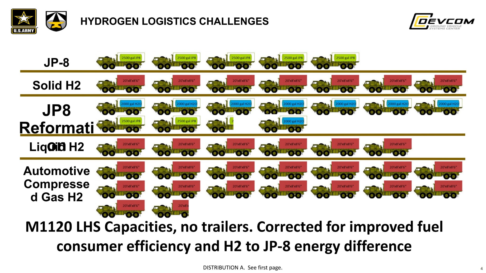

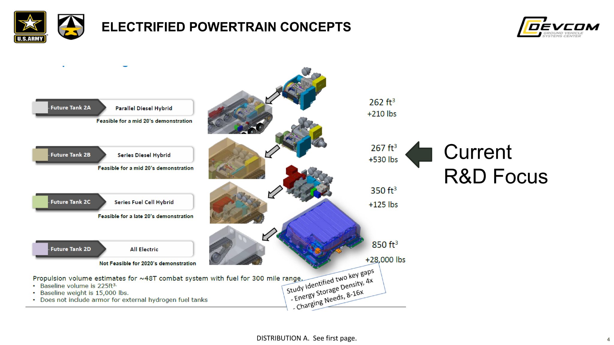

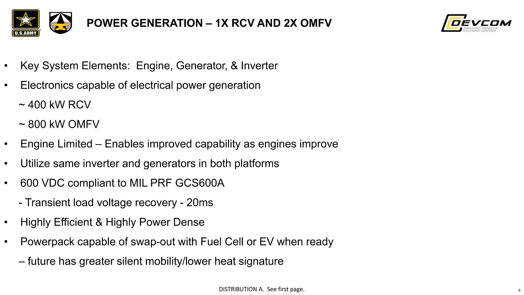

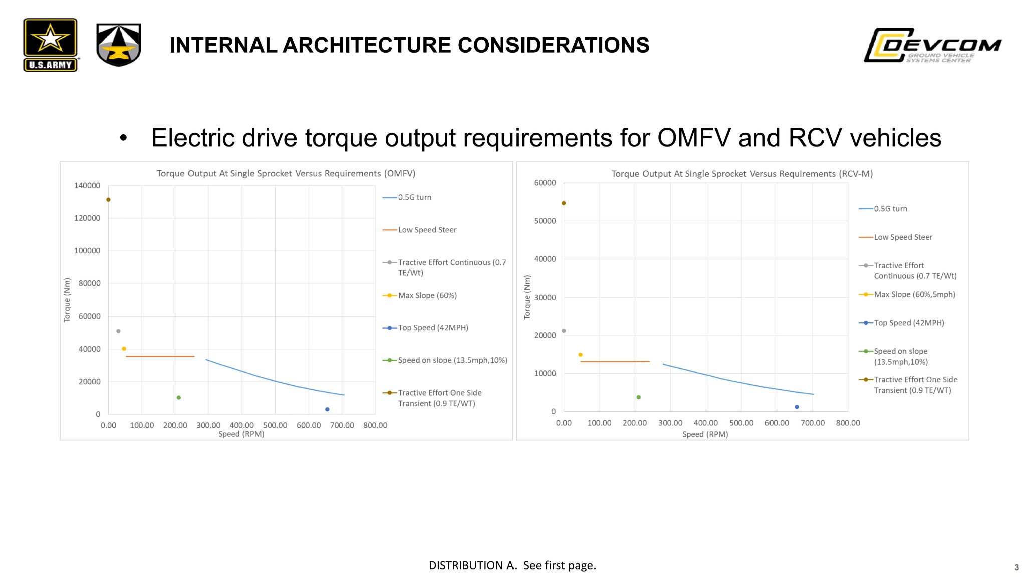

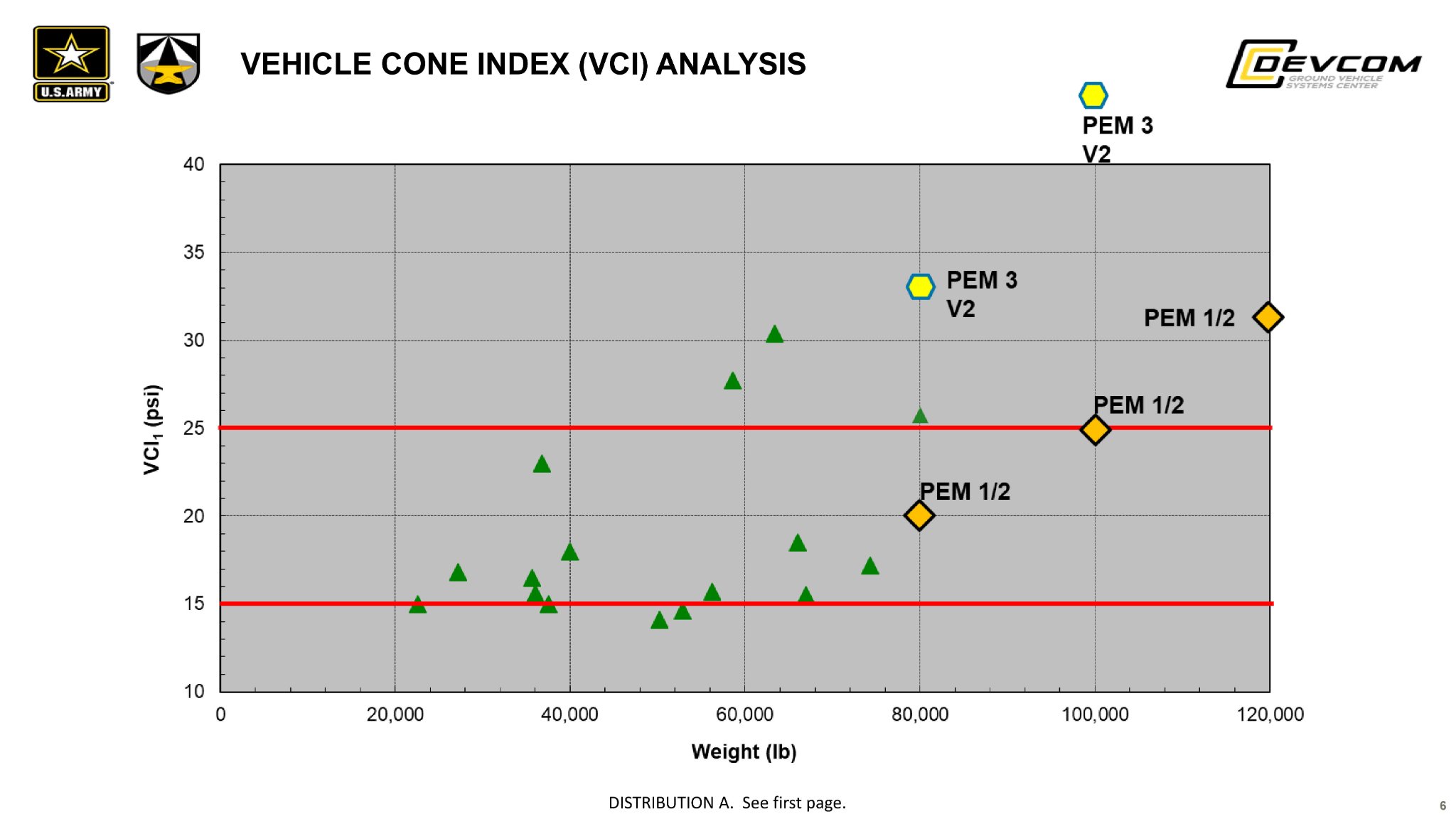

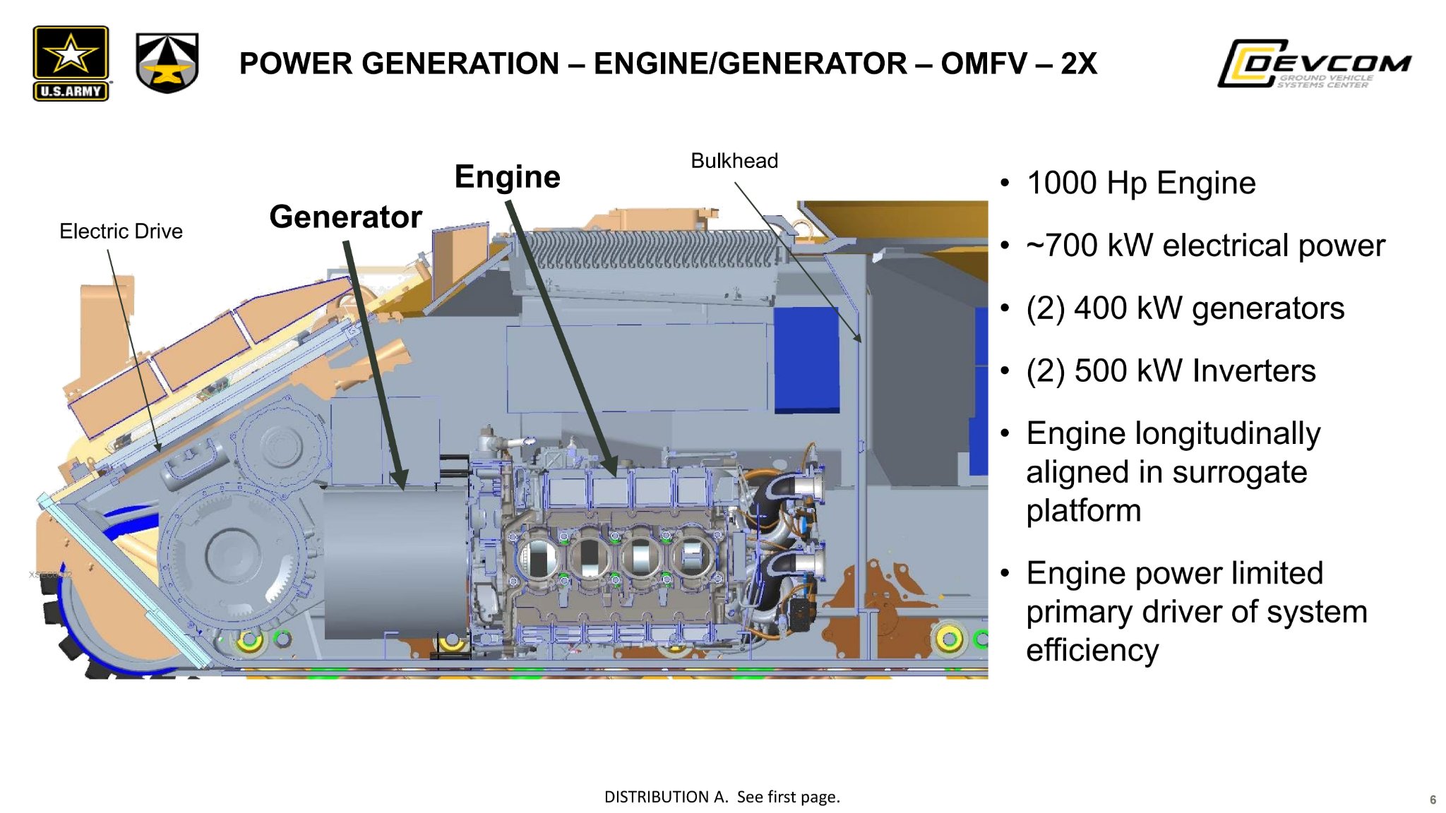

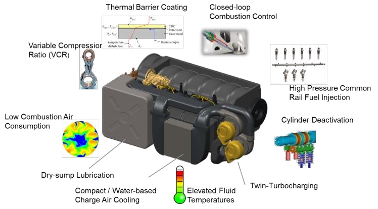

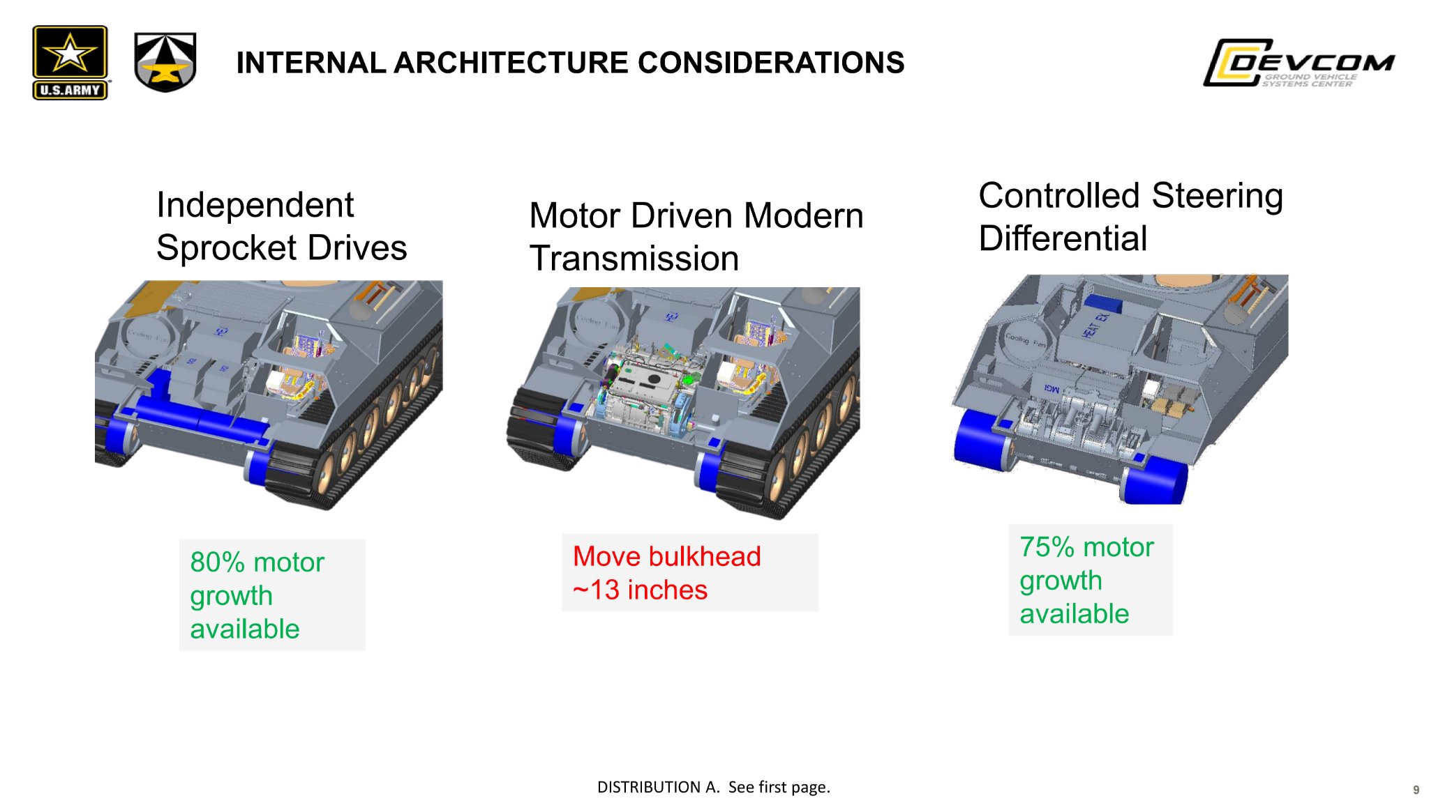

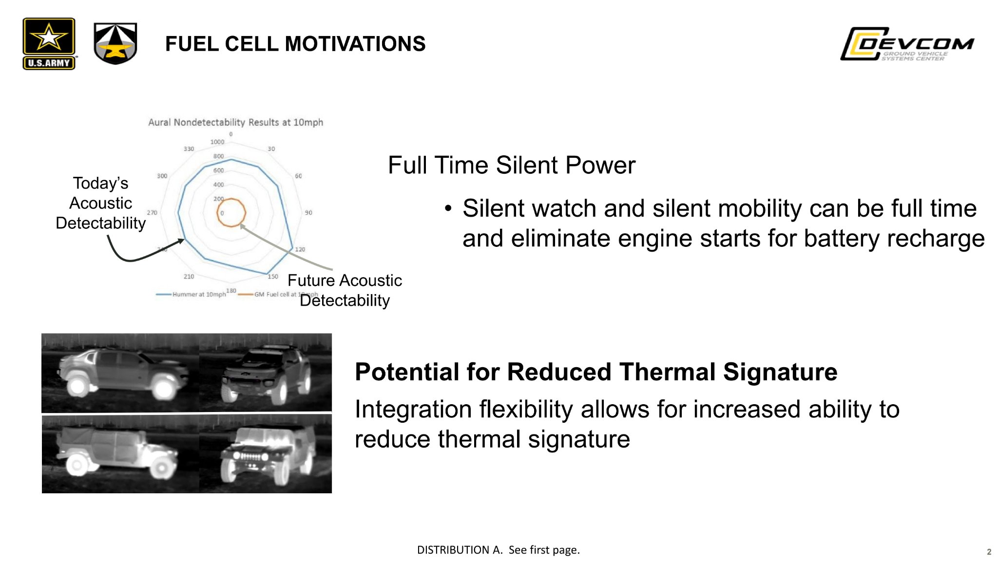

Damian Ratka закопался дальше, чем та презентация которая выложена в теме по БТТ США, и выяснил что она одна из пяти по презентаций по перспективным гибридным и электрическим СУ и по ходовой - для NGCV-OMFV, NGCV-FDL и NGCV-RCV (бмп, танка и роботов)
http://www.usarmygvsc.com/wp-content/up … _Boice.pdf
http://www.usarmygvsc.com/wp-content/up … Toomey.pdf
(эта презентация целиком была включена в ту, ссылка на которую есть в БТТ США но тут думаю не нужна)
http://www.usarmygvsc.com/wp-content/up … ylenda.pdf
http://www.usarmygvsc.com/wp-content/up … enteck.pdf
http://www.usarmygvsc.com/wp-content/up … McGrew.pdf
Некоторые скриншоты:
https://pbs.twimg.com/media/EfPk02DWAAQ07at?format=jpg&name=large
Свернутый текст
https://pbs.twimg.com/media/EfPlNVFWoAUWvj5?format=jpg&name=large
https://pbs.twimg.com/media/EfPk28VXkAE1YKX?format=jpg&name=large
https://pbs.twimg.com/media/EfPlSZuXsAITBJk?format=jpg&name=large
https://pbs.twimg.com/media/EfPmVTGWkAIyP5s?format=jpg&name=large
https://pbs.twimg.com/media/EfPm9dXWkAASnn3?format=jpg&name=large
https://pbs.twimg.com/media/EfPnBTlXYAE4nz7?format=jpg&name=large
https://pbs.twimg.com/media/EfPnpH5WAAABSN-?format=jpg&name=large
https://pbs.twimg.com/media/EfPnuaZXsAQ7Q4j?format=jpg&name=large
Отредактировано skylancer-3441 (2020-08-12 23:04:35)

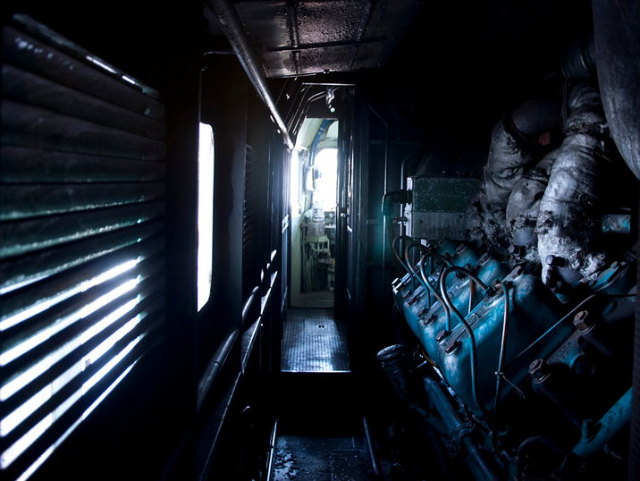

V-12 MTCA именно с локомотивного двигателя сделали.
Смотри тепловоз италии FS D.343. Это примерно как наши ЧН26/26 (Д49) влепить на танк))
http://upforme.ru/uploads/000a/e3/16/1179/530931.png

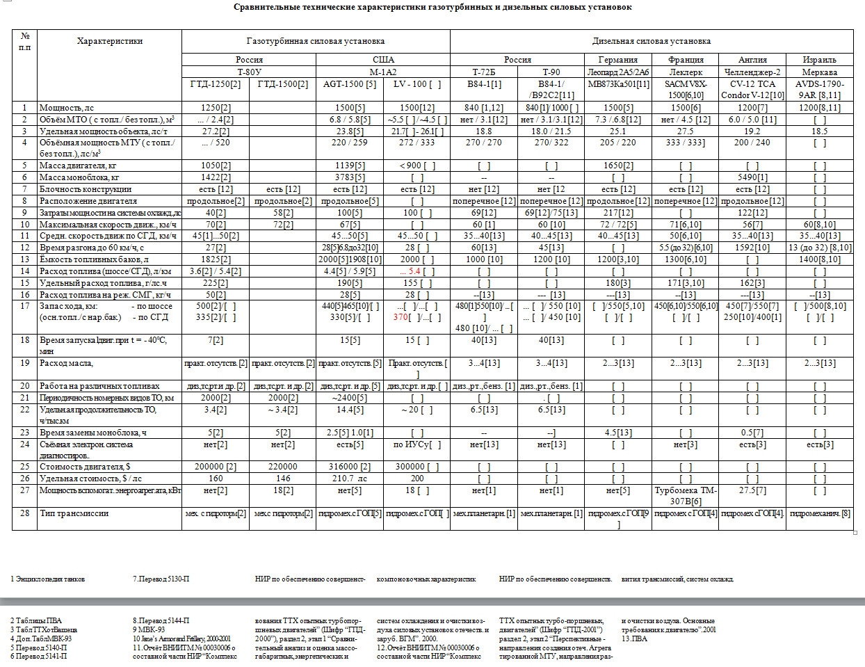

"Сравнительные технические характеристики газотурбинных и дизельных силовых установок", авторы - ВНИИТрансмаш. Отсюда.
http://upforme.ru/uploads/000a/e3/16/2496/133258.jpg
256
Куцые какие-то характеристики. Нет оборотов, крутящих моментов. Указаны потери в СО, общие потери в СУ не указаны.

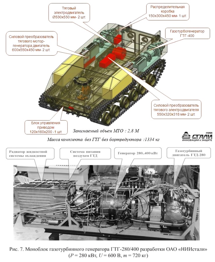

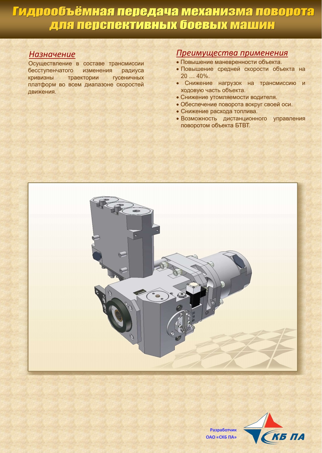

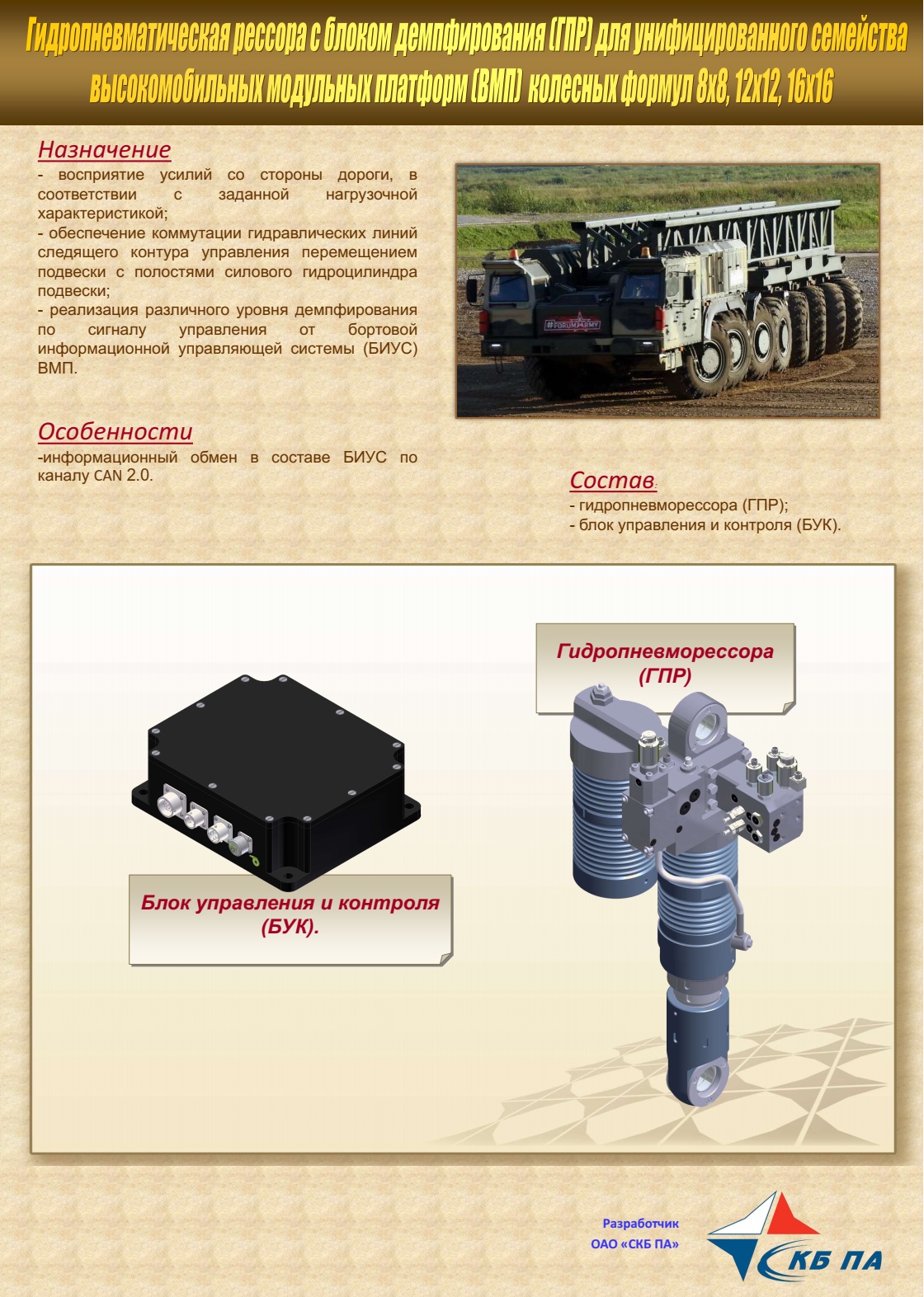

Робот-транспортер переднего края (упоминался здесь и здесь) и установка разминирования УР-15 (НИР Метеор) (упоминается здесь) имеют электромеханические трансмиссии, разработанные одной организацией.
https://i.imgur.com/4OKPt4kl.jpg https://i.imgur.com/g8nLF5Gl.jpg
Это челябинское ООО НПП Резонанс. Владелец предприятия - Владимир Андреевич Коровин, бывший сотрудник СКБ Ротор (сейчас НПО Электромашина) и челябинского филиала НАТИ.
Цифровая платформа c электромеханической трансмиссией гусеничных и колесных машин (ЦП ЭМТ, pdf).
https://i.imgur.com/UJw3WS9h.jpg
https://i.imgur.com/3f1bxO0h.jpg
https://i.imgur.com/ntLYjuTh.jpg
https://i.imgur.com/FqwhAvVh.jpg
Один из некоторого количества патентов (в основном на электромеханические трансмиссии и их составные части - генераторы, тяговые двигатели и т. п.), принадлежащих В. А. Коровину.
"Установка разминирования".
Публикация, pdf.
https://i.imgur.com/ySjjS1Th.jpg
Патенты на вышеупомянутый робот-транспортер от одного из участников разработки (головного?) - Военной академии материально-технического обеспечения.
"Способ доставки грузов в места ведения боевых действий и система для его осуществления".
Публикация, pdf.
"Мобильный робототехнический комплекс".
Публикация, pdf.
https://i.imgur.com/dmgxJUAh.jpg
https://i.imgur.com/GswSqTIh.jpg

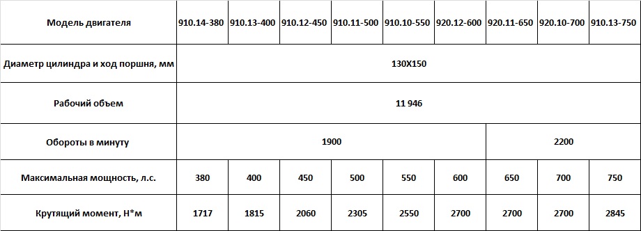

Семейство новых двигателе КАМАЗ. С одно и двуступенчатым наддувом (от 600 до 750 л.с.). Ресурс и "одиночек" - 1,5 млн км, ТО через 150 тыс км, расход 182,5 кВт*ч, масса 1150 кг. У "битурбо" - 300 тыс км (6000 часов), ТО через 15 000 км (замена масла), расход 184 г/кВт*ч, масса 1160 кг.
http://upforme.ru/uploads/000a/e3/16/1179/608596.jpg

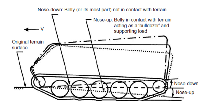

Интересное чтиво от одного из редакторов Janes's. Разговор об наклоне машины и его влияния на проходимость  (приседание на животе и так далее).
http://upforme.ru/uploads/000a/e3/16/4809/462393.png
https://twitter.com/JonHawkes275/status … 5705360386

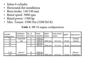

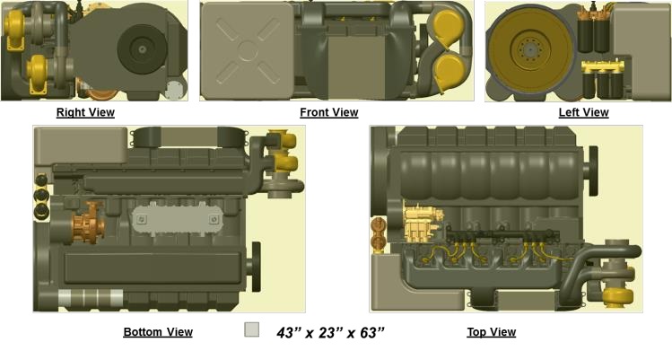

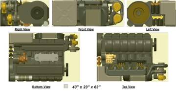

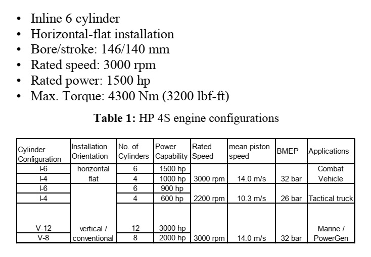

FEV HP4S Engine, конкурент Advanced Combat Engine.
http://upforme.ru/uploads/000a/e3/16/606/t432769.jpg
http://upforme.ru/uploads/000a/e3/16/606/t170616.jpg
http://upforme.ru/uploads/000a/e3/16/606/t232000.jpg
http://upforme.ru/uploads/000a/e3/16/606/t299946.jpg
