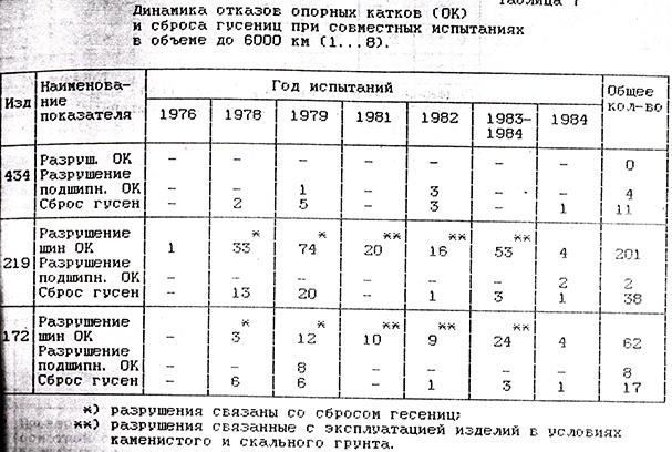

Прежде всего, вопрос касается аномально больших колебаний от года к году. Если верить таблице  то максимум отказов для всех типов машин прошелся на 1979 год. Это что какой-то несчастливый год?

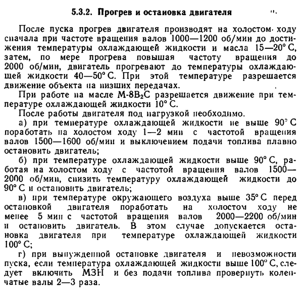

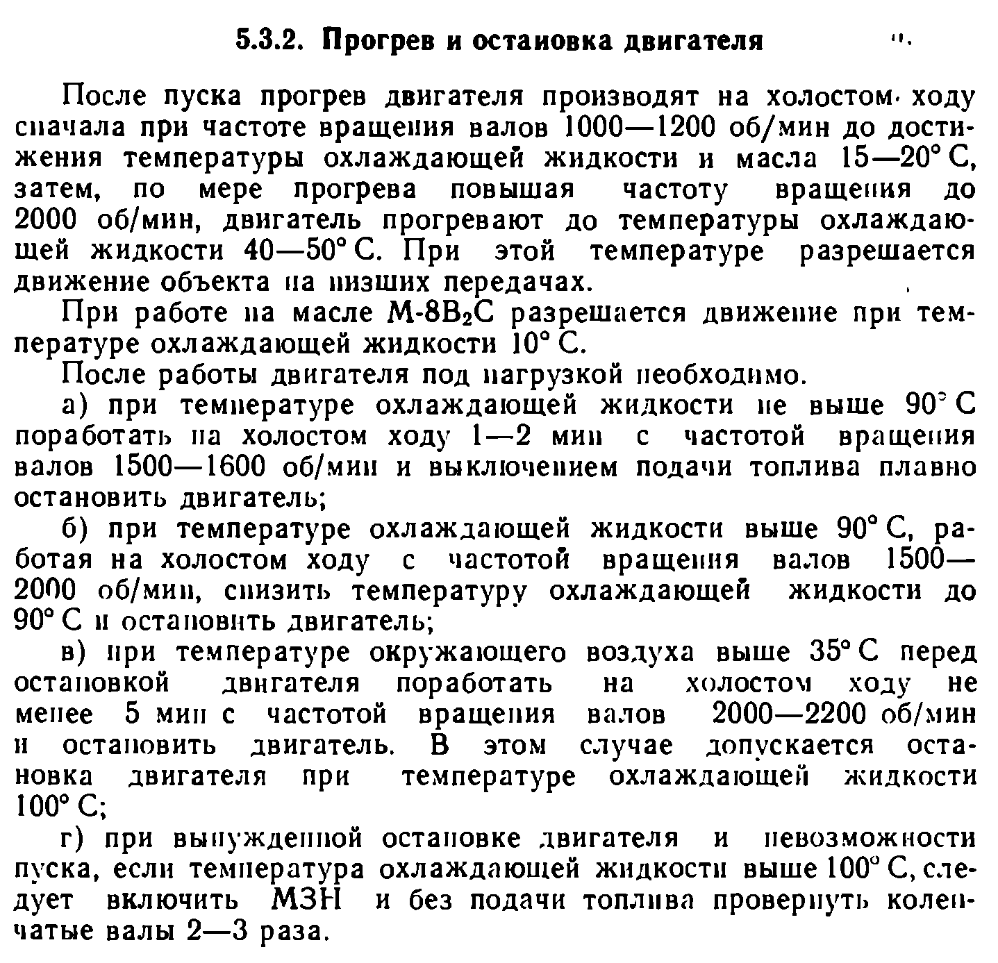

Кстати  -  глушить  дизель   СРАЗУ  (  особенно  двухтактник   с  эжектором  )   -  плохая  идея  ,  надо  дать  поработать  хотя б  с  минуту
Да, в ТО на 6ТД написано, что работать на ХХ нужно минимум 1 мин.
http://upforme.ru/uploads/000a/e3/16/5036/t666244.png
В ТО на 5ТДФ конкретных рекомендаций по остановке двигателя нет.

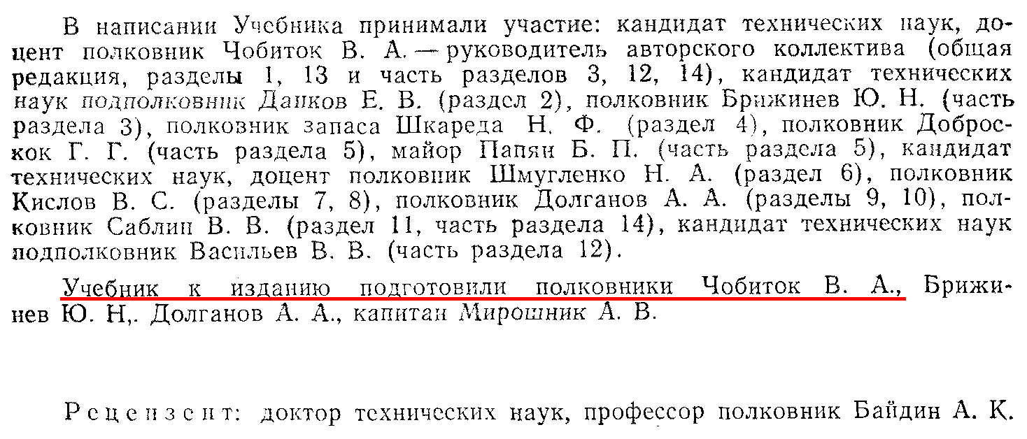

Если на Отваге пишет капитан, то кто п-к Чобиток В.А. из учебника?

Папа Васи.

Andrei_bt проигнорировал вопрос об аномально больших различиях количества отказов по годам. Он надеется, что все про это забыли, а Вы ему напомните.
Вместе с этим следует подчеркнуть, что подсчет отказов у машин с разной массой и разной удельной мощностью (у Т-80У она почти в два раза больше, чем у Т-64БВ) методически ошибочен. Оценка надежности должна происходить при одинаковых динамических нагрузках, т.е. ХЧ должны сравниваться при одинаковой массе объектов и одинаковой силовой установке. Указанным условиям лучше всего удовлетворяет сравнение двух вариантов Т-80УД, проведенное для Пакистана.
