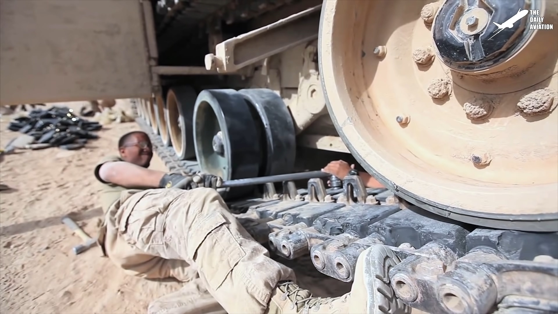

Abrams:
http://upforme.ru/uploads/000a/e3/16/606/t490704.jpg

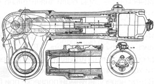

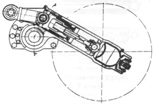

http://upforme.ru/uploads/000a/e3/16/183/t993822.jpg
http://upforme.ru/uploads/000a/e3/16/183/t367996.jpg
Гидравлическая подвеска Объекта 279 и гидропневматическая Объекта 770.
Она не только обладает высокими параметрами за счет нелинейных характеристик упругих элементов, но и позволяет очень компактно разместить упругий элемент внутри балансира.
Узлы подвески такой конструкции проще разместить на узких опорных балках под корпусом танка, не имея возможности протянуть торсионы поперек широкого днища.
А это облегчает размещение узлов подвески в 4 ряда, по два на борт, как было реализовано на том же Объекте 279, или на Маусе (правда, там подвеска была пружинная) - то есть на ходовой с очень широкими гусеницами и большим количеством узлов подвески, что позволяет реализовать высокую грузоподъемность.
