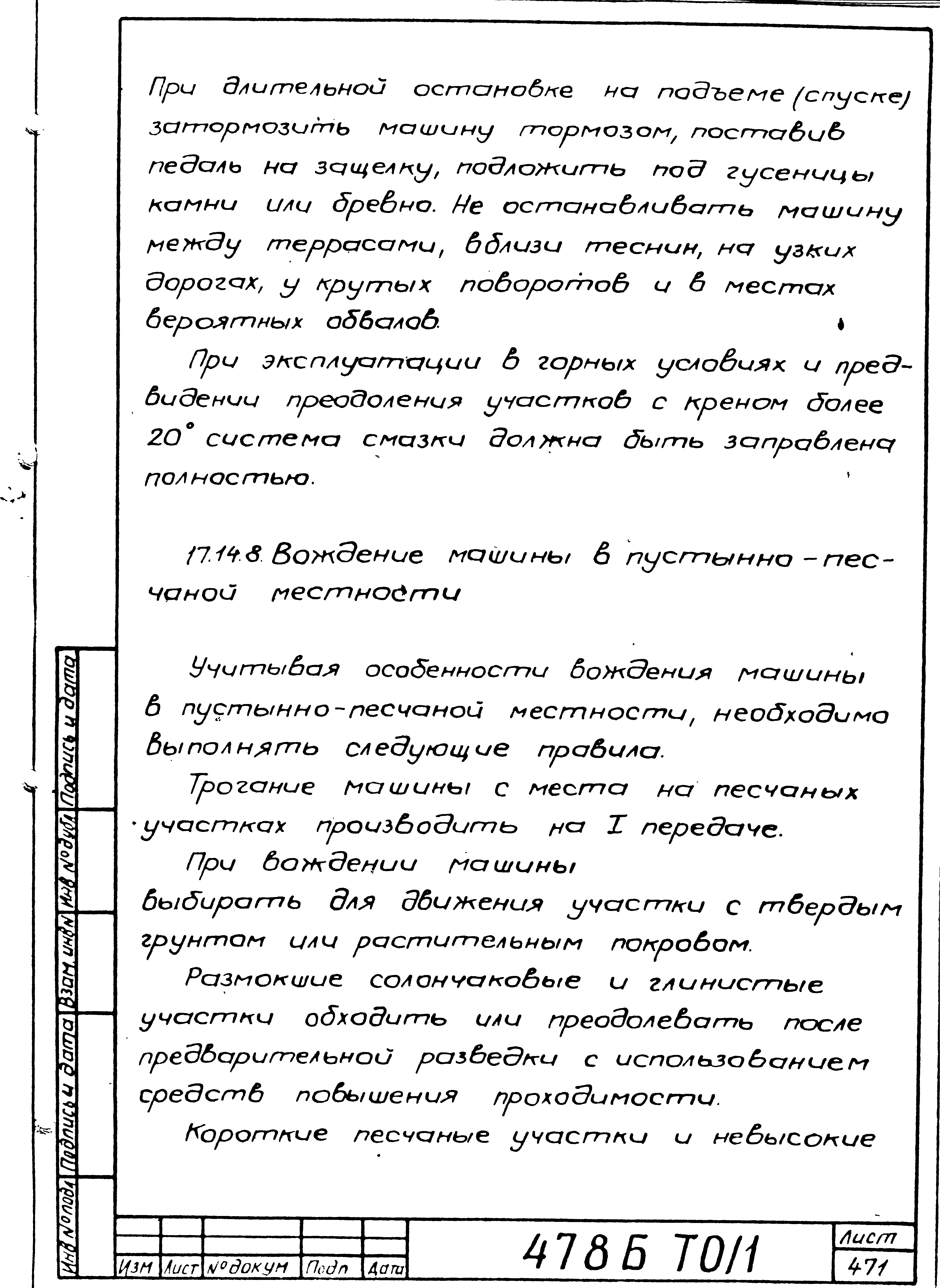

einsatz_nt написал(а):
https://upforme.ru/uploads/000a/e3/16/876/t568395.png
И что? 478ТО стала от этого ИЭ?
Дружище, спасибо что внесли ясность.
Первоисточник есть на «Отваге»   Книги про танки
Как видим, за обозначением 478Б ТО/1 (через пробел, а не слитно, как в «Заключении») скрывается именно техническое описание и инструкция по эксплуатации.
http://upforme.ru/uploads/000a/e3/16/5036/566204.png
797
https://upforme.ru/uploads/000a/e3/16/876/t870623.jpg... как я должен догадаться куда конкретно вставить столь нужную фразу?
http://upforme.ru/uploads/000a/e3/16/5036/t776293.png
Солидрарен с Вами. Не ясно, куда вставлять замечание о камнях.
https://upforme.ru/uploads/000a/e3/16/876/t549031.jpg
А это куда вставлять? Даже поленились указать лист.
Вероятно, изменения требуется внести на листе 471 в 17.14.8.
http://upforme.ru/uploads/000a/e3/16/5036/t616319.png
Отсутствие в «Заключении» указания листа и пункта, подлежащих изменению вместе с банальностью предложенного изменения есть проявление непрофессионализма составителей.

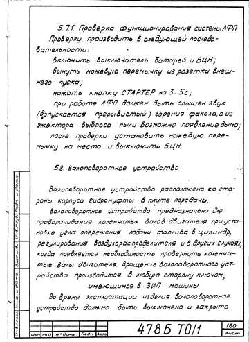

https://upforme.ru/uploads/000a/e3/16/876/t883594.jpg
Слова о повороте на первой передаче, содержатся в третьем абзаце листа 472. Логика подсказывает, что предложенное дополнение должно вноситься именно труда. Это значит, что в части «Заключения», касающейся поворота, лист 741 указан ошибочно.
Но самое загадочное  это появление в «Заключении» листа 160.
http://upforme.ru/uploads/000a/e3/16/5036/459910.png
Как видно из первоисточника, лист 160 к вождению объекта отношения не имеет.
http://upforme.ru/uploads/000a/e3/16/5036/t748654.png
Явные ошибки в оформлении и абсолютная банальность предлагаемых изменений обнуляет ценность обсуждаемого «Заключение» как аргумента.

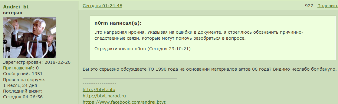

Andrei_bt написал(а):
И еще оно на матричном напечатано, это уж точно обнуляет ценность. Вон ТО от руки.
Это напрасная ирония. Указывая на ошибки в документе, я стремлюсь обозначить причинно-следственные связи, которые могут помочь разобраться в вопросе.
Отредактировано n0rm (2021-05-23 01:10:21)
799
ТО 1990 года
Эти метафоры, порой крайне затруднительны для понимания кем-либо кроме автора.  Судя по титульному листу, обсуждаемое ТО издано в 1985 году.

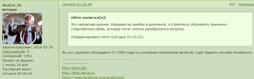

806
Они  настолько  умственно  отсталые  ,  что  даже  если  начать  хвалить  ходовку Т-64  и  двухтактник  ,  они  все-равно  будут  возмущаться ! :D
Оставшаяся без ответа реплика про «ТО 1990 года», высказанная применительно к документу 1985 года, позволяет допустить и такое ;)
Кстати, этот удивительный памятник мысли целесообразно заскринить для Гааги :)

По  каткам   ,  если   прям  все  копируют  такие  неудачные  катки  с  наружной  обрезинкой
На сайте armor.kiev.ua есть учебник «Конструкция и расчет танков и БМП» авторы и составители
http://upforme.ru/uploads/000a/e3/16/5036/t482075.png
которого на стр. 357 утверждают, что
http://upforme.ru/uploads/000a/e3/16/5036/560502.png
