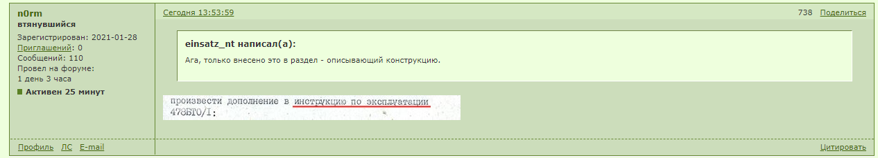

И что? 478ТО стала от этого ИЭ?
"Ой дурааак!" (С)
478Б ТО/1 это Техническое описание и инструкция по эксплуатации, книга вторая.
А разделы, куда предлагаются изменения, касаются именно эксплуатации.
Ув. n0rm, вас тревожили камни под гусеницами. Раздел, куда предлагается внести изменение, касается вождения в горах. Надо ли объяснять про большое количество камней и узкие участки в таких условиях?

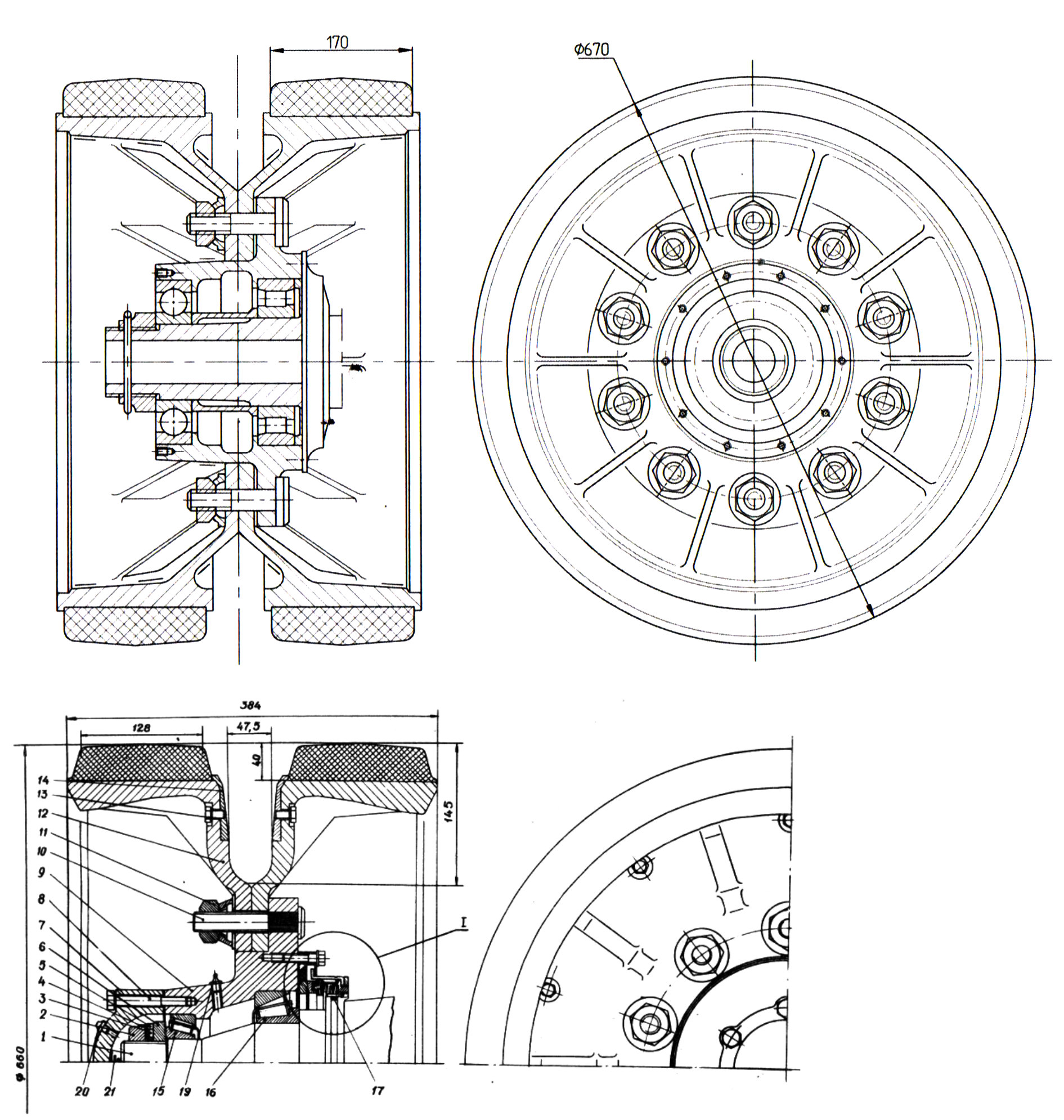

Для сравнения-серийные катки Т-80 и М48/60
Отредактировано Blitz. (2021-05-16 04:49:11)
Andrei_bt, с этим жЫвотным бесполезно беседовать.
Отредактировано armor.kiev.ua (Сегодня 00:53:30)
Вася , когда ты сравнил СЕБЯ с обезьяной - то оскорбил обезьян ! Они на порядок умнее !!!
Не видеть разницу в чертежах - верх тупизма .

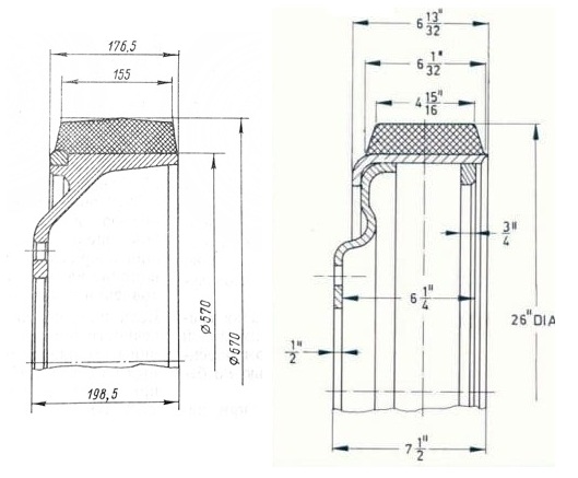

Ну зачем эта упоротость? А сравнить предлагаемый вами вариант диска с катками М48 в Кубинке религия не позволяет?
А после того, как я вам привел сравнение катков Т-80 и М60, прикидываться шлангом и столь явно игнорировать очевидное, не стыдно?
Очки смените раз не видите разницы-что у них одинакового кроме обшей конструкции. Особенно интересно смотряться резиновые бандажи абсолютно разные, скопировали
На средних-основных танках СССР катки с отдельными от ступицы дисками впервые применены на Т-80. Техническое решение полностью повторяет американскую конструкцию, которая (внезапно!) к тому времени была изучена советскими специалистами. Повторяет вплоть до почти совпадающих диаметров и применения радиальных ребер жесткости, которые потом (снова внезапно!) на серийных машинах не использовались, точно так же как и американцы от этих ребер жесткости отказались.
Конструктивные отличия связаны исключительно с адаптацией конструкции под свои стандарты, нормы конструирования и технологии производства.
Точно так же с гусеницей -- повторено рахитичное решение с резиновыми подушками беговой дорожки. Плавности хода оно не добавляет, а сопротивление движению повышает заметно. Даже западные специалисты, у которых драли решения на Т-80, давно отказались от этой фигни в пользу технических решений, обеспечивающих минимизацию зазоров в стальной беговой дорожке. Уральцы, и те, взяв эту гусеницу для Т-90, первым делом выбросили с нее резиновые подушки беговой дорожки.
Отредактировано armor.kiev.ua (2021-05-16 13:41:40)
Стыдно должно быть расказчикам за копирование катков Т-80 с М60 (и тумбовой установки заодно), после чертежей тем более-на них ведь замечательно видно что ничего обшего у данных контрукций в помине нет.
Почему не АМХ-30 который так же был был известен в СССР. У амеров ребер жесткости изначально не было. Какие совпадающие диаметры-там все разное, особенно резиновые массивы-про них то вспоминать не очень удобно расказывая о копировании.
Настолько адаптировали что вышла совсем другая контрукция, не имеющая ничего обшего, совсем
