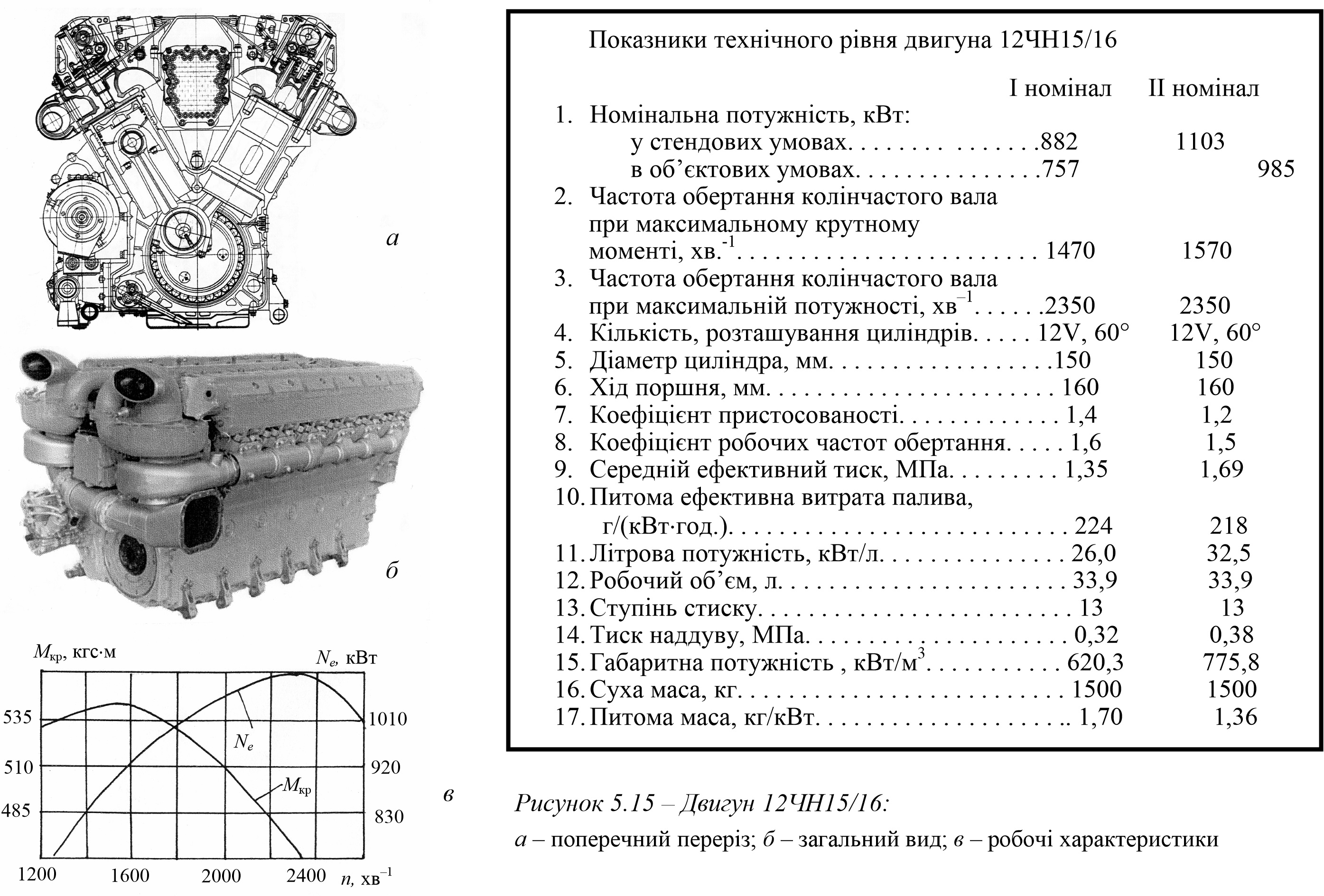

_Alexx_ написал(а):
Подробности описаны в книге Рязанцева «Моторы и судьбы». Конструкция описана в серии учебников в 6 томах «Двигатели внутреннего сгорания».
Спасибо большое.
_Alexx_ написал(а):
был заказан 12ЧН15/16,
http://www.avtomash.ru/katalog/pred/tract/chtz/dvig/12n360.jpg
:rolleyes:
Любопытно, что харьковский и челябинский 12ЧН15/16 имеют тоннельный блок-картер, КВ на роликовых подшипниках и привод ГРМ одним верхним распредвалом. Интересно, как возникло это сходство? Может быть какие-то общие рекомендации Трансмаша?
