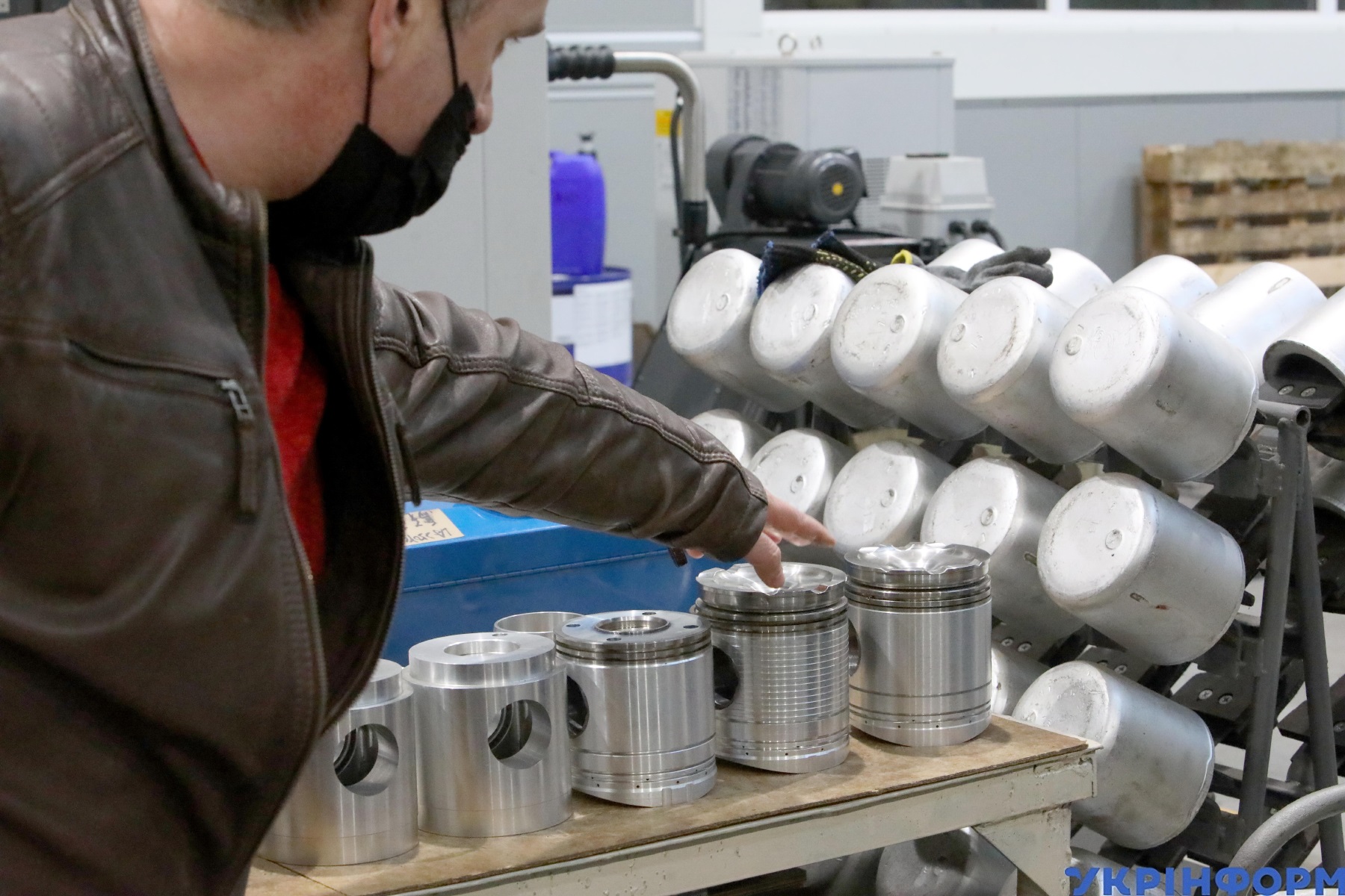

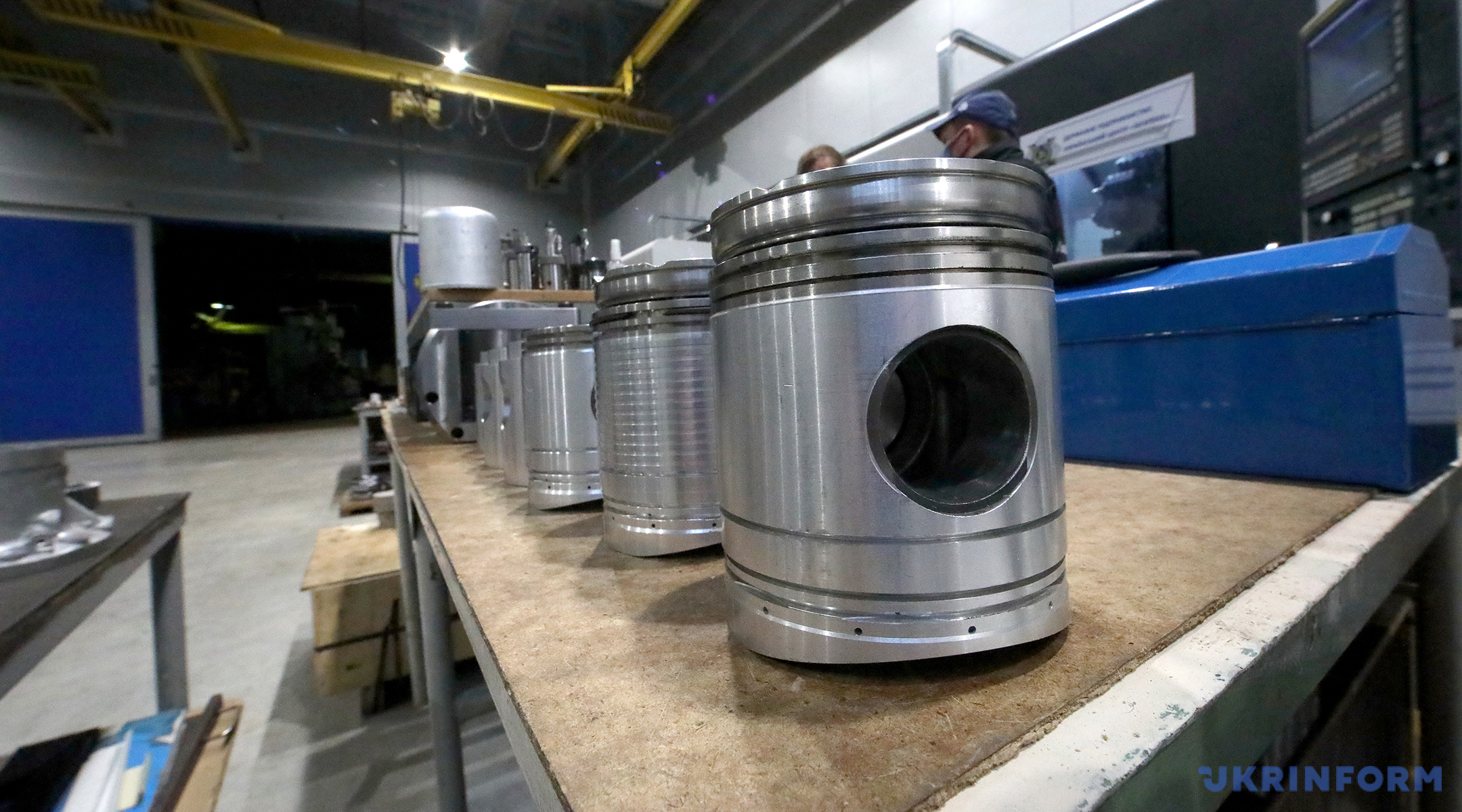

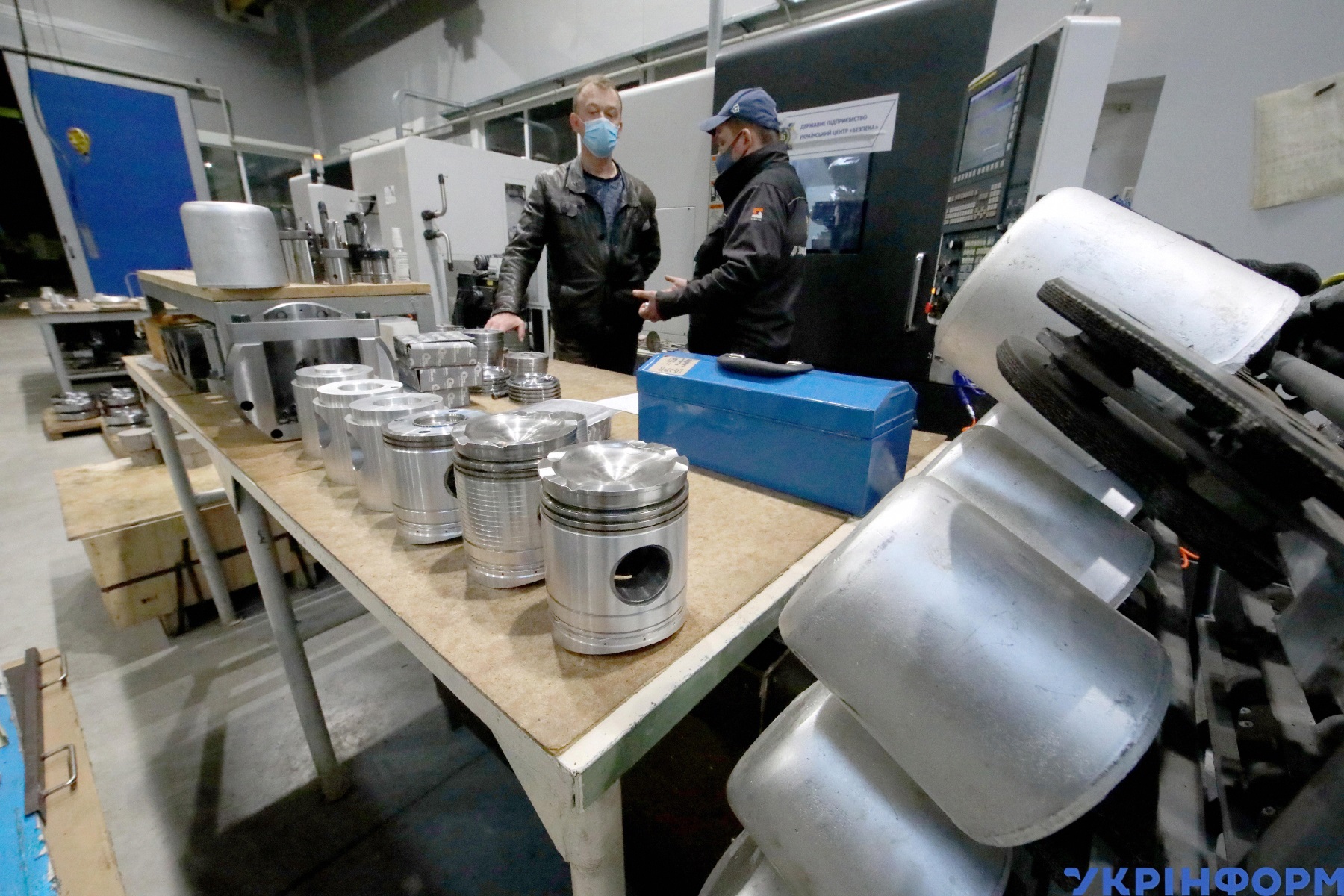

Поршни 6ТД-1(?):
http://upforme.ru/uploads/000a/e3/16/606/t729471.jpg
http://upforme.ru/uploads/000a/e3/16/606/t867663.jpg
http://upforme.ru/uploads/000a/e3/16/606/t193513.jpg
http://upforme.ru/uploads/000a/e3/16/606/t103086.jpg
http://upforme.ru/uploads/000a/e3/16/606/t241996.jpg
531
_Alexx_ написал(а):
Поршни 6ТД-1(?)
Длинные, как у 10Д100
https://ua.all.biz/img/ua/catalog/10493001.jpg

Ни в какое сравнение, На 6ТД поршни с жаропрочным днищами, в отверстиях под пальцы игольчатые подшипники, вобщем разные поколения и разные форсировки

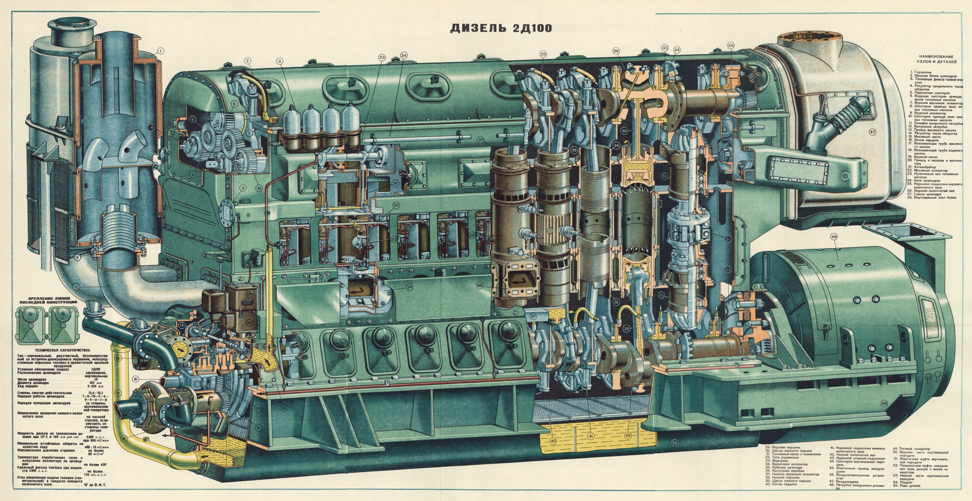

539
n0rm написал(а):
Одинаковая схема с циркуляций мощности и потерями механического КПД в передаче межу коленвалами.
Если блок сделать жестким, что правда сложнее, чем на схеме с одним коленвалом, то ничего страшного. Привод ГРМ имеет тоже подобных величин потери
540
Блок всегда должен быть жестким. Дефицит жесткости это вторая проблема В-2 после неоптимальной размерности. А вот у ТД дефициту жесткости взяться неоткуда.
Нет. С ГРМ не снимается мощность, а у ТД (и его железнодорожных предков) с выпускного вала (не связанного с трансмиссией) снимается 30% мощности. И вот на пути от выпускного КВ к впускному происходят механические потери. У двигателя с одним коленвалом таких потерь нет.
Кроме того, из-за вынужденной ассиметрии снимаемых мощностей и физической неидеальности конструкции, между КВ всегда будет происходить циркуляция мощности, создающая дополнительные нагрузки на конструкцию.
Ну а идея использовать в качестве привода ГРМ полноценный коленвал вместо двух тонких распредвалов это неоправданная роскошь.  До революции про сторонников таких решений говорили, что они топят камин ассигнациями.  :)  Поэтому железнодорожники по возможности стараются менять 10Д100 на Д49.
П.С. В Харькове работали и над таким агрегатом:
http://upforme.ru/uploads/000a/e3/16/5036/721868.jpg
