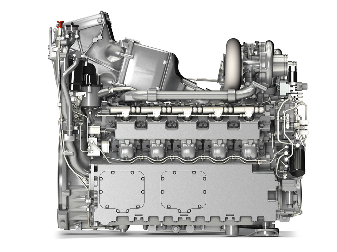

В США в рамках программы создания перспективного двигателя (Advanced Combat Engine) уже испытываются опытные образцы (Advanced Powertrain Demonstrator) машины с оппозитным двухтактником мощностью 1000 л.с.
А если так?
https://www.mtu-solutions.com/content/dam/mtu/application/defense/land-defense-solutions/images/images-for-the-compact-version/MT890_10V%20Frontal%20B-Seite_Teaser.jpg/_jcr_content/renditions/original./MT890_10V%20Frontal%20B-Seite_Teaser.jpg
498

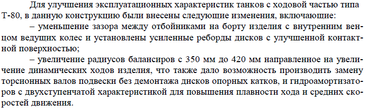

Peacemaker написал(а):
есть ли информация, ходовая Ноты (та что 219) - это то же новая разработка, как была ходовая Молота?
Речь шла о дословном совпадении описания ХЧ «Молота» на узлах 434, данного Андреем и описания, сделанного в 2007 коллективом авторов  статьи  «БАЗОВЫЙ ТИП ХОДОВОЙ ЧАСТИ ДЛЯ ПЕРСПЕКТИВНОГО ТАНКА». Хотелось донести до общества мысль, что в свете слов нашего коллеги по форуму, абстрактный перспективный танк 2007 года выглядит конкретным «Молотом» конца 80-х. Т.е., если вдуматься, то товарищи Кебало П.В., Мормило Я.М., Радченко И.Г., Соловей С.А., Угненко Д.Н. в части их работы, касающейся мер совершенствования ХЧ, взяли закрытые материалы времен Союза, обезличили их, убрав индекс 477 и словесный шифр темы, после чего открыто опубликовали  как результаты собственной научной работы.  Возразить против этого широкая аудитория не может благодаря секретности первоисточника.
Если пройти по ссылке   любезно предоставленной коллегой _Alexx_ и изучить статью целиком, то можно дойти абзаца про перспективу ходовой части типа 219:
http://upforme.ru/uploads/000a/e3/16/5036/159911.png
Как видим, доработки, предложенные для ХЧ Т-80 аналогичны тому, что предлагалось для Т-64 и тому, что мы увидели на 148.
А вот что такое «промежуточная амортизация»  для катков 434 понять не удалось. Авторы не конкретизируют, а Andrei_bt, взявшийся быть летописцем танкостроения, на данный вопрос почему-то не отвечает.

Andrei_bt написал(а):
длинный текст
А как быть, если картинку с MTU 890 Вы не заметили? Или сделали вид, что не заметили и думали, что этого ни кто не заметит?  :D
