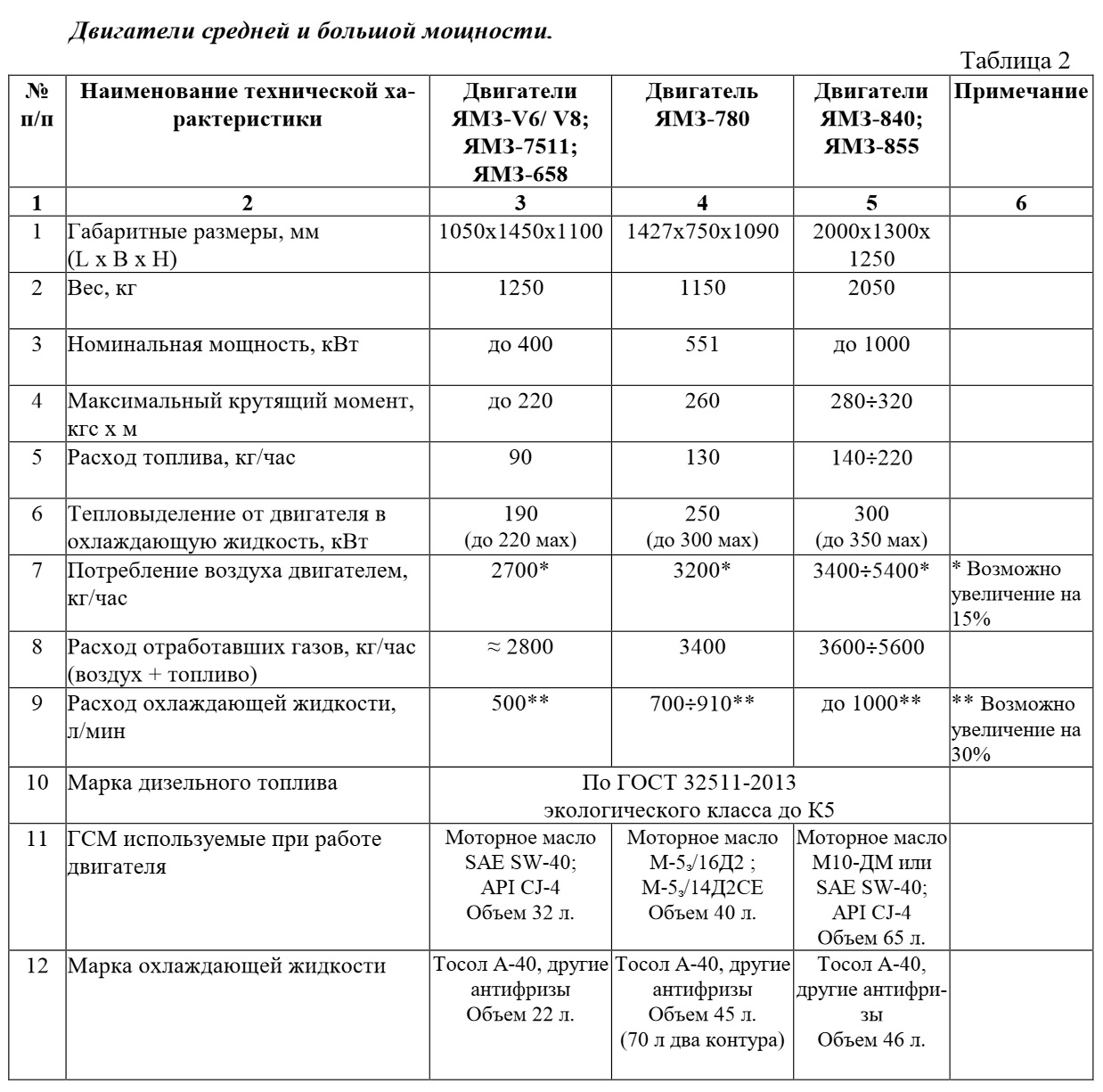

С сайта ЯМЗ. У ЯМЗ-780 изменились габариты. Увеличилась длинна, уменьшились ширина и высота. Выросла масса. Идёт работа над ЯМЗ-855. В таблице указано, что мощность до 1000 кВт, но в другом источнике указано до 1000 л.с.

Габариты как-то кардинально изменились, насчет массы-может указали с полностю заправленным мотором, 100 кг разница вполне может быть.
Вроде 1000 л.с. было в рамках работ по форсированию ЯМЗ-780. У ЯМЗ-855 габариты и вес как-то уж больно здоровы для всего 1340 л.с., больше чем у современных танковых дизелей ;) .
1000 кВт и 3200 Нм момента? Сомнительно. Скорее всего, место «кВт» следует читать «л.с.»

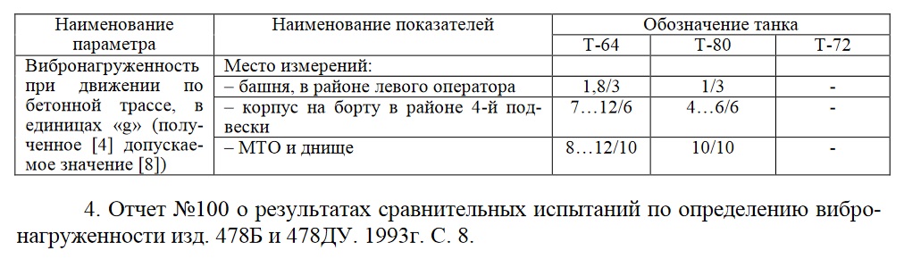

БАЗОВЫЙ ТИП ХОДОВОЙ ЧАСТИ ДЛЯ ПЕРСПЕКТИВНОГО ТАНКА
http://forumupload.ru/uploads/000a/e3/16/606/t523989.jpg
Это промышленный двигатель. Там к весу другие требования. Да и не стоит безоговорочно верить данным из таблицы. Не уверен, что все данные имеют к нему отношение.

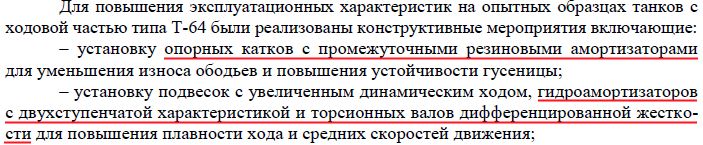

http://forumupload.ru/uploads/000a/e3/16/5036/274614.png
Andrei_bt написал(а):
Там полностью новая подвеска была. Амортизаторы с 2-ступенчатой х-кой, дифференцированной жесткости торсионы, промежуточная амортизация.
По видимому, при написании статьи 2007 года использовались материалы, накопленные во времена разработки «Молота».
Кстати, разработчики ХЧ  об 148 использовали аналогичную комбинацию. Ход подвески увеличили, удлинив балансиры, и усовершенствовали амортизаторы. Единственной новинкой «Арматы» стало то, что в отличие от «Молота» ее амортизаторы сделали не двухступенчатыми, а управляемыми.

...ЯМЗ-855 ... Это промышленный двигатель.
Ели вспомнить о технологических возможностях ЯМЗ, то становится понятно, что 855 это практически то же самое, что и 840. Т.е. граница между стационарным и промышленным дизелем условна. Кстати, их аналог Liebherr D9512 весит примерно столько же, но за счет человеческой ТА и приемлемого качества деталей выдает бОльшую мощность.

480
https://forumupload.ru/uploads/000a/e3/ … 523989.jpg
  Эххх  ...  Если  бы  наши  Украинские  товарищи  ещё  и  читать  умели ...
Черным  по  белому  написано  .  что  в  районе  наводчика   вибронагруженность    у  Т-64  больше  в  1.8  раз  ,  а  в  районе  корпуса  -  вообще  в  2-3  раза ...
  А  так  ,  никто  не  спорит  -  самая  дешёвая   ,  самая  легкая  ,  самая  экономичная  и  так  далее  .
