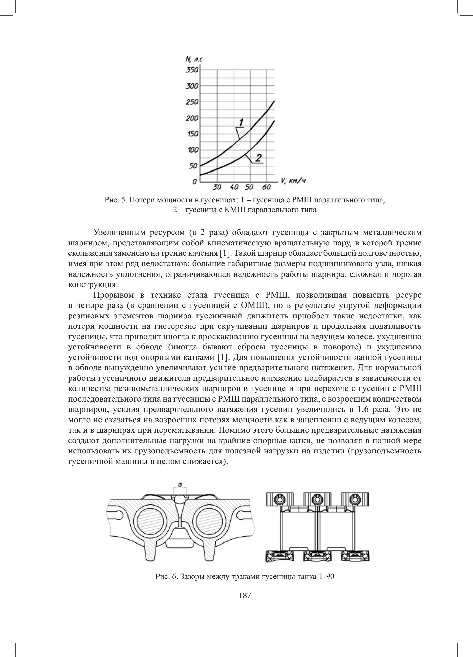

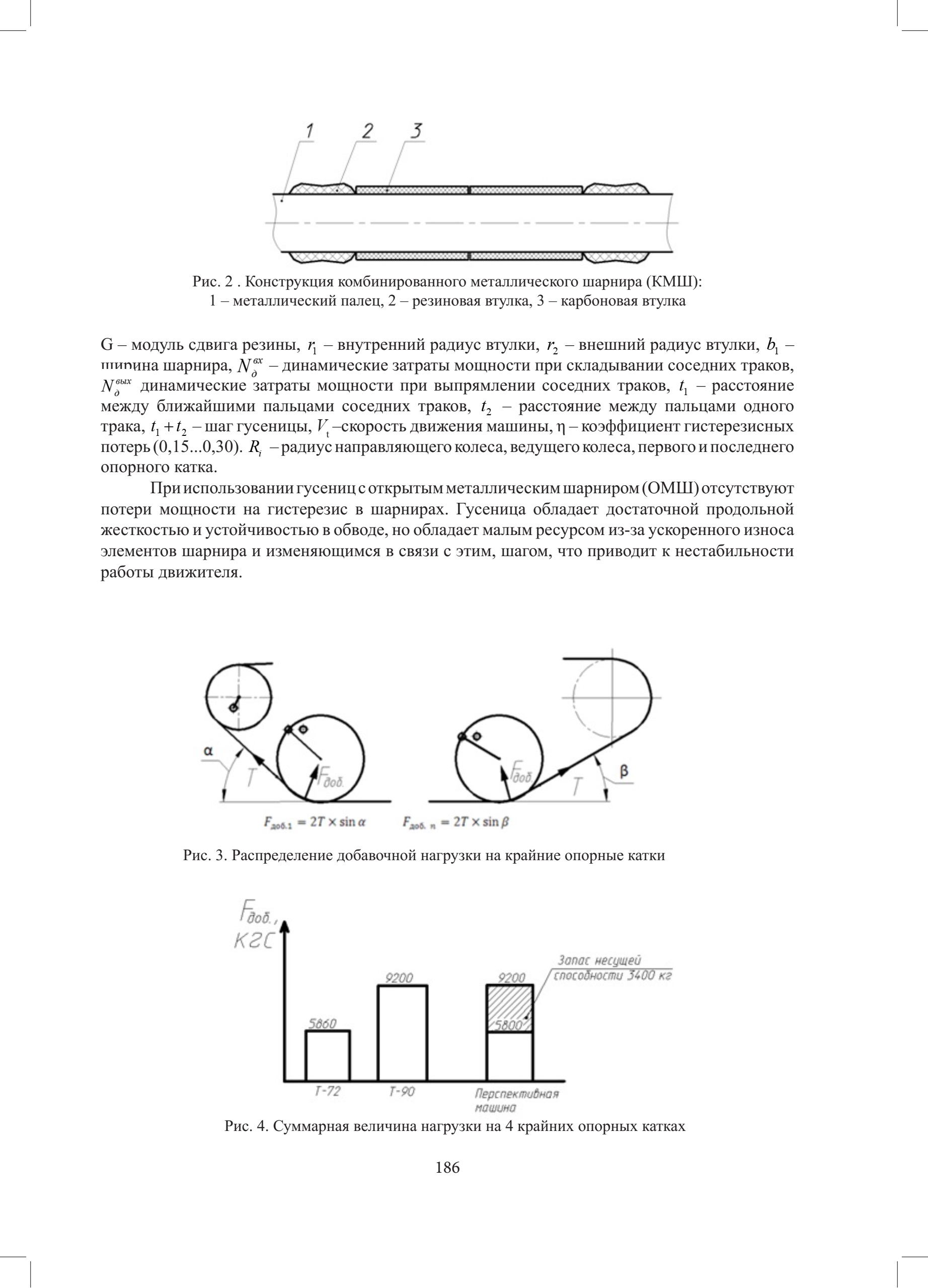

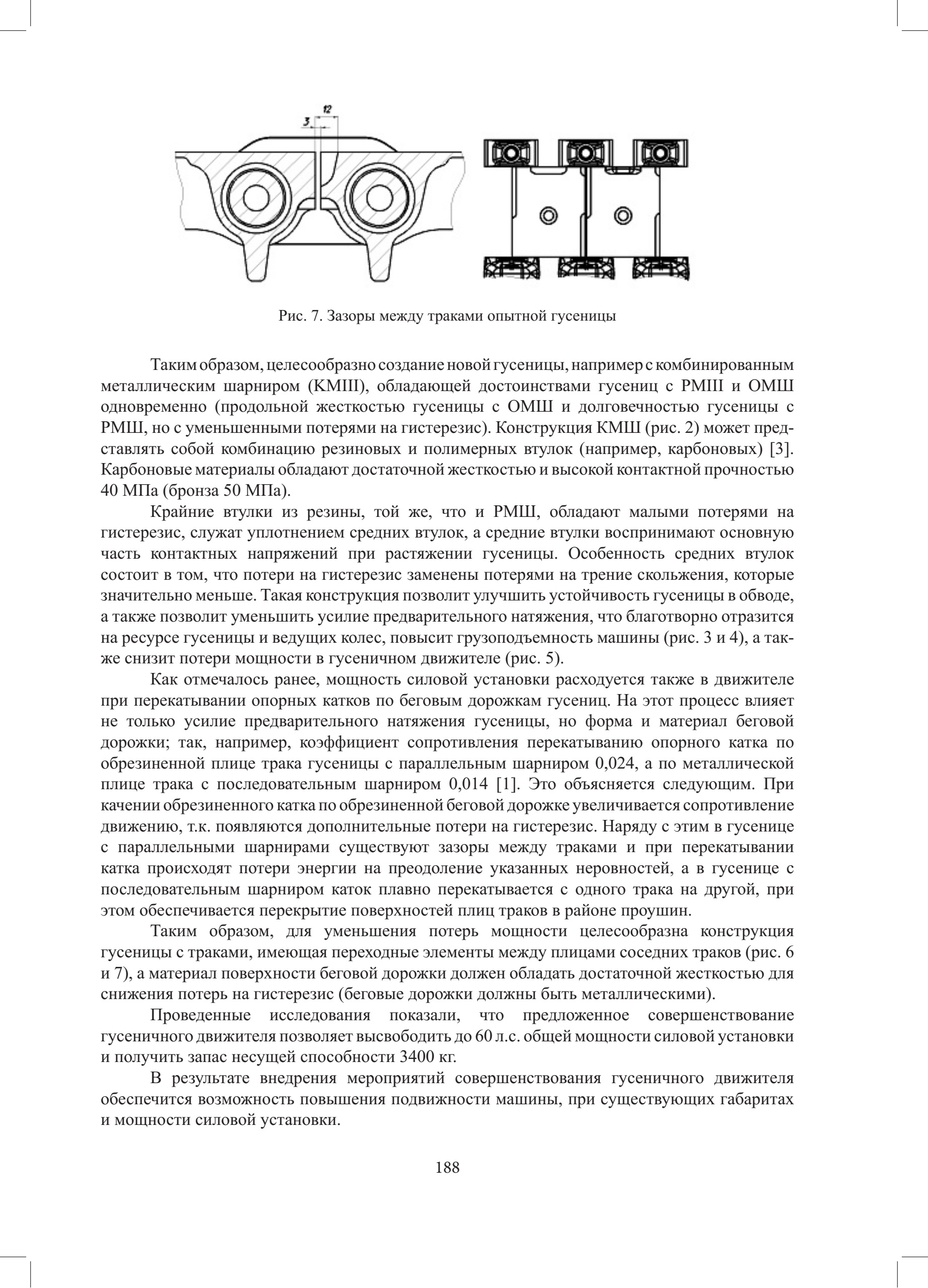

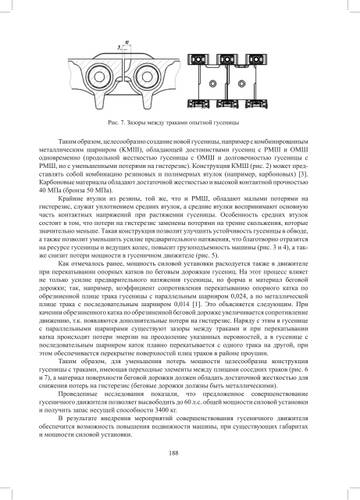

Актуальные проблемы защиты и безопасности 2013.

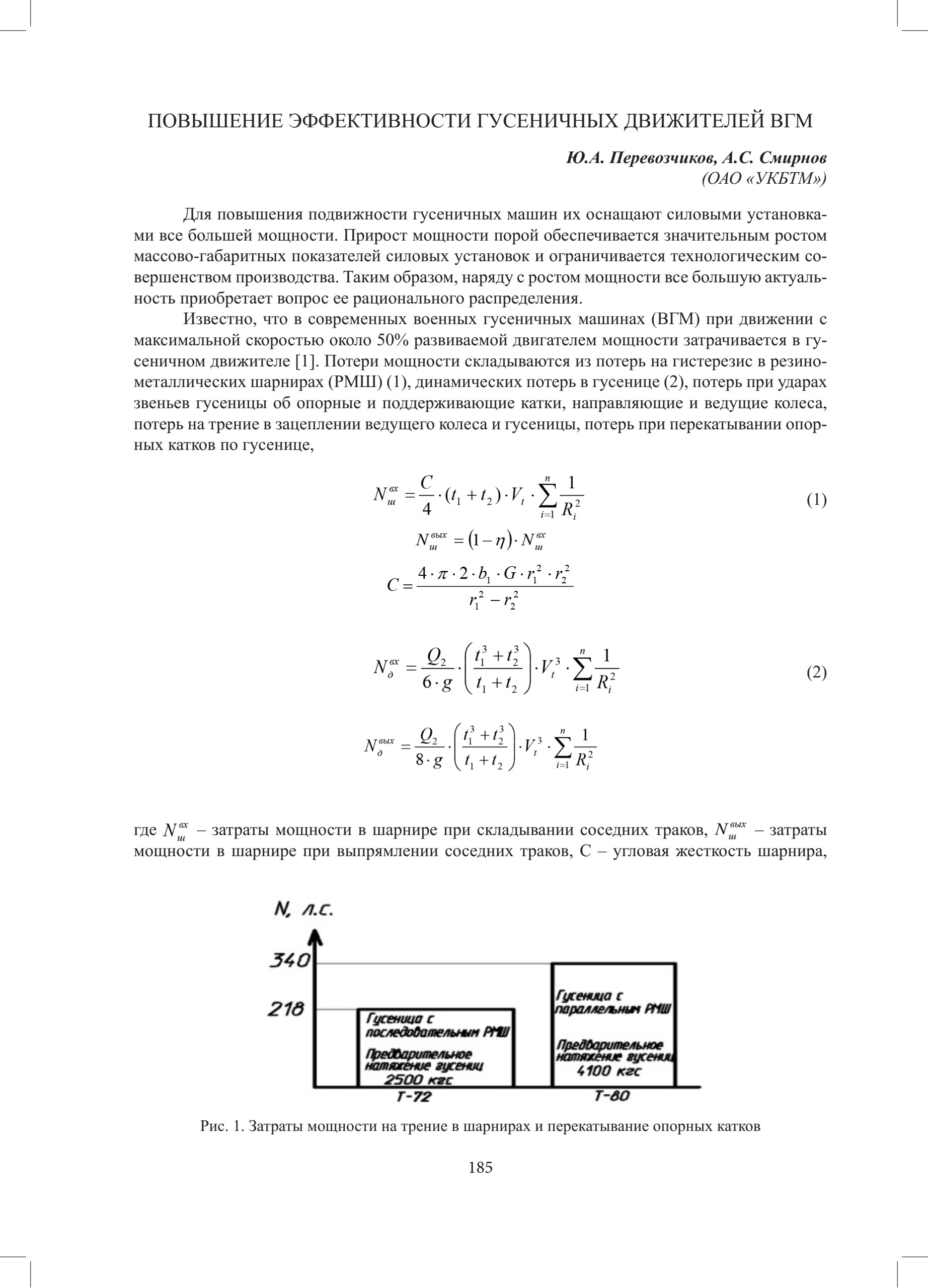

ПОВЫШЕНИЕ ЭФФЕКТИВНОСТИ ГУСЕНИЧНЫХ ДВИЖИТЕЛЕЙ ВГМ
http://upforme.ru/uploads/000a/e3/16/606/t774879.jpg
http://upforme.ru/uploads/000a/e3/16/606/t327946.jpg
http://upforme.ru/uploads/000a/e3/16/606/t417826.jpg
http://upforme.ru/uploads/000a/e3/16/606/t80223.jpg

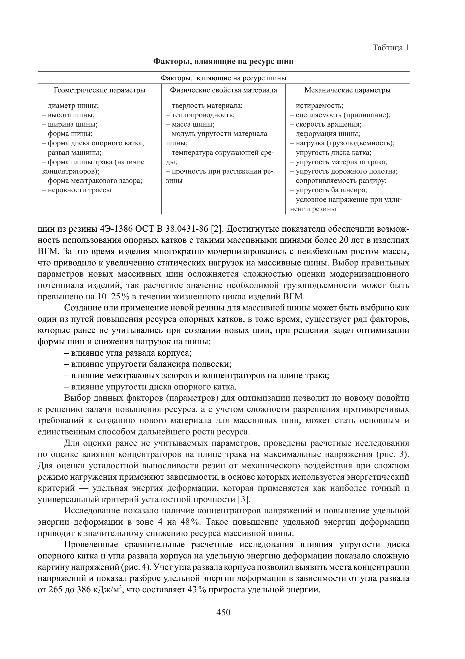

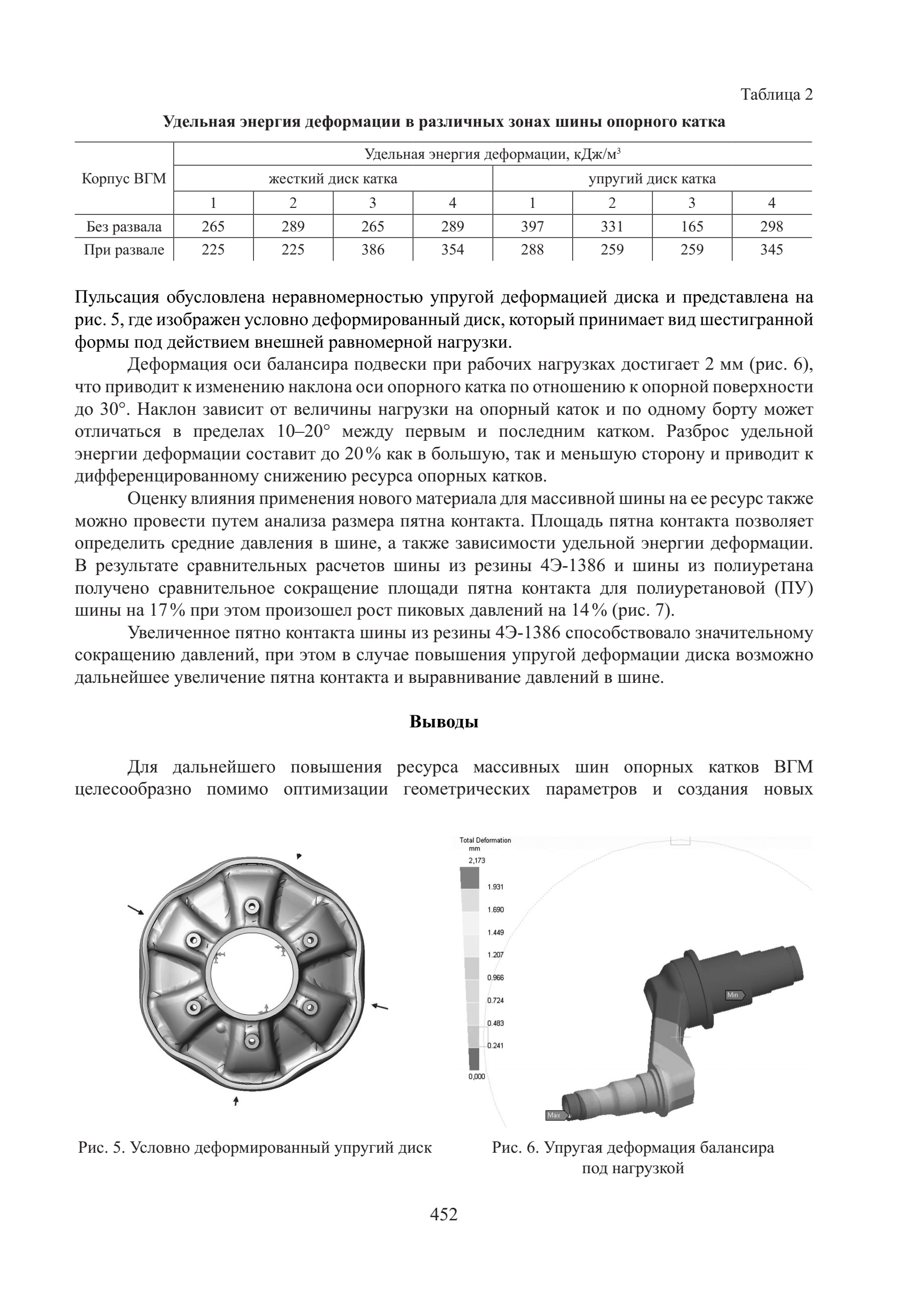

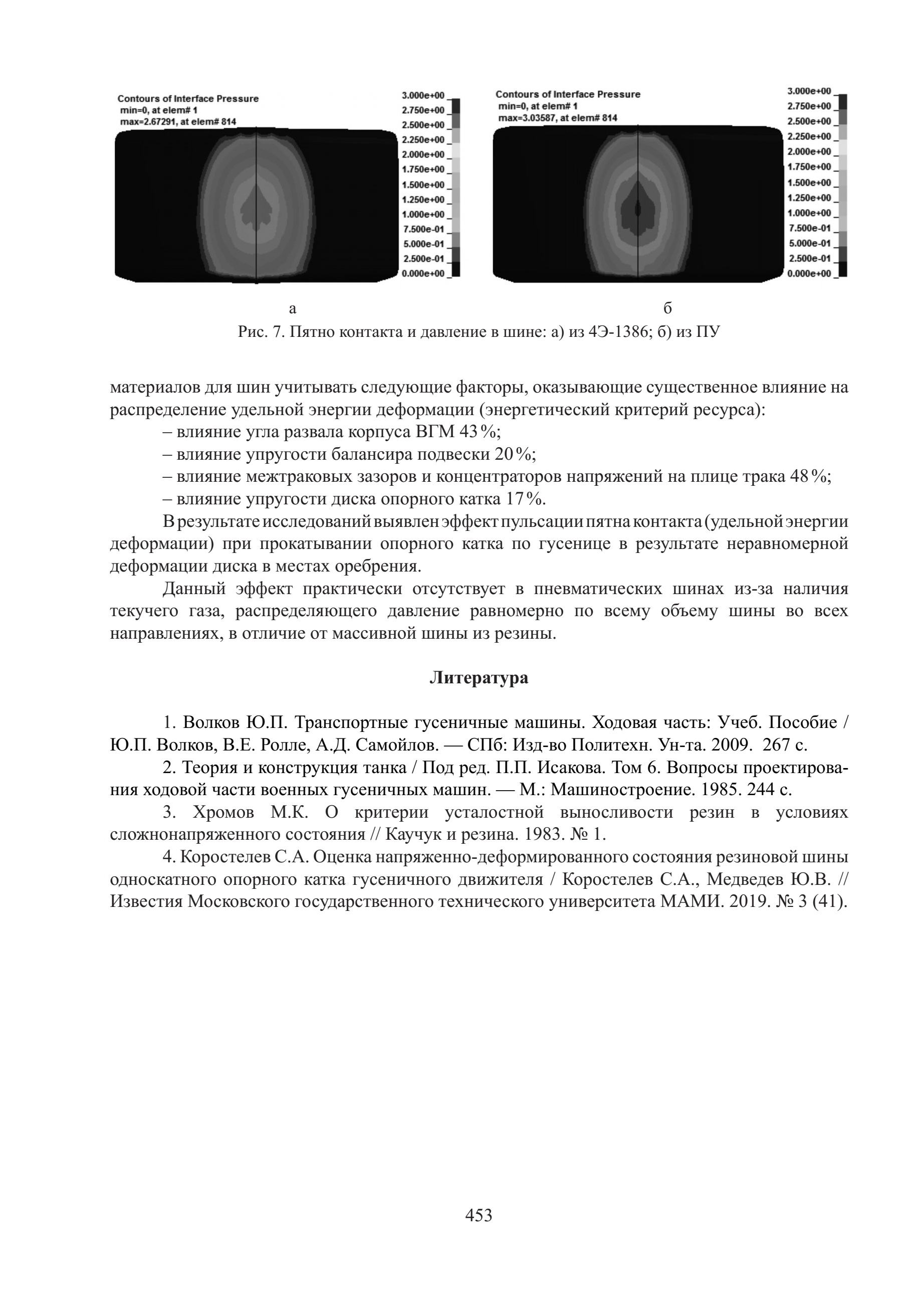

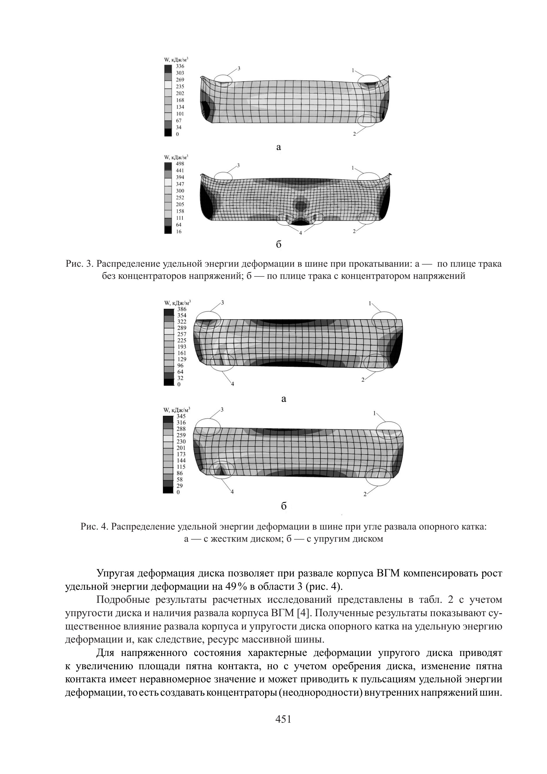

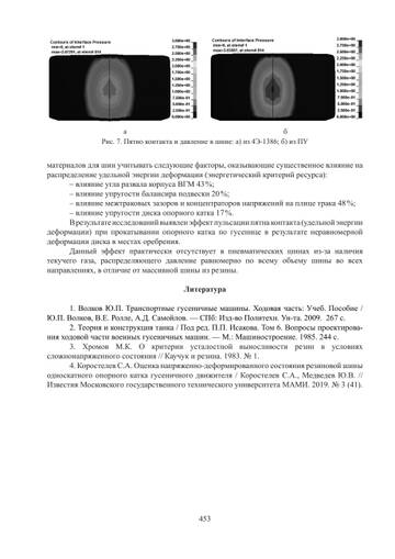

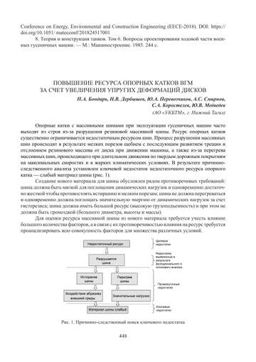

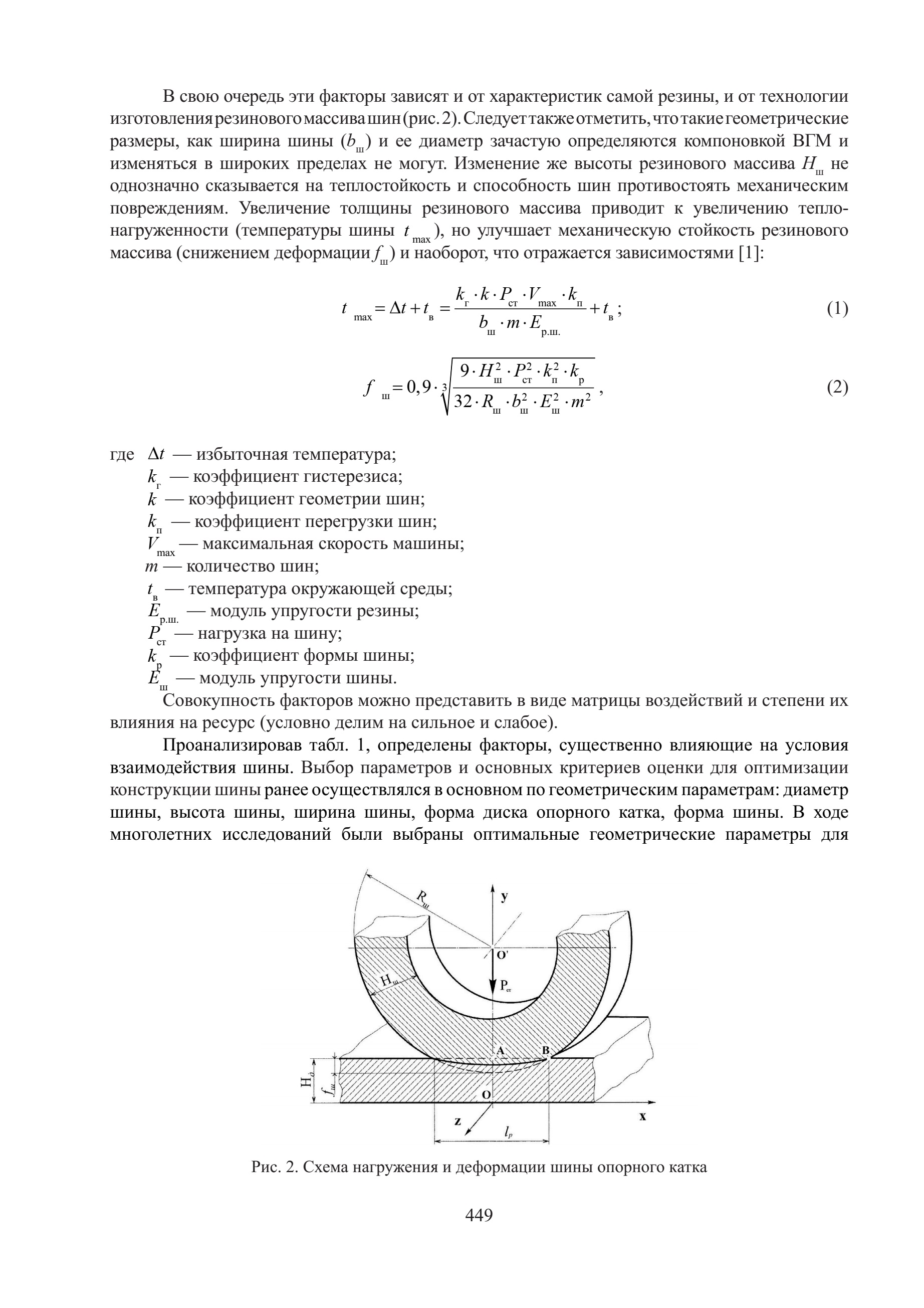

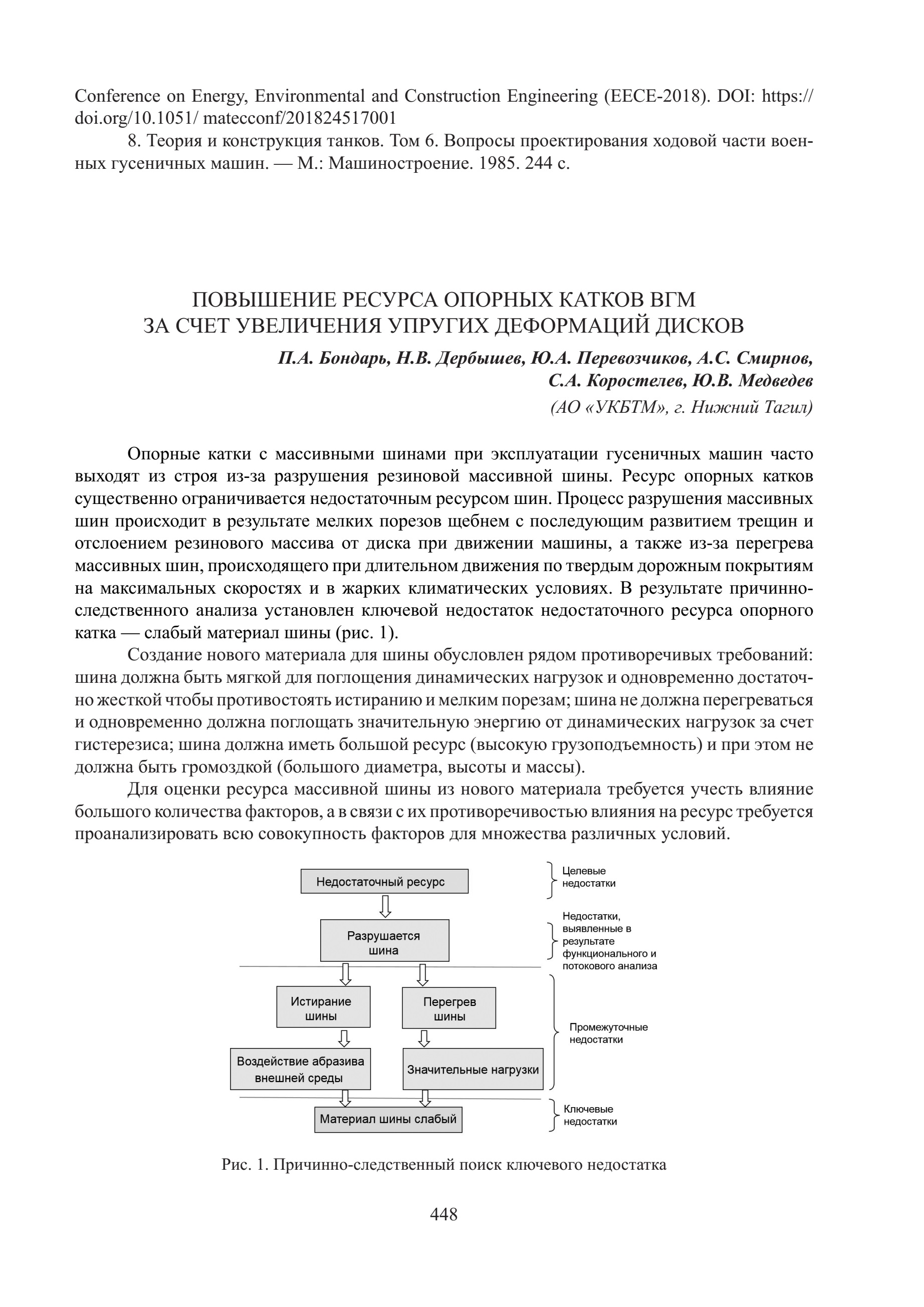

ПОВЫШЕНИЕ РЕСУРСА ОПОРНЫХ КАТКОВ ВГМ ЗА СЧЕТ УВЕЛИЧЕНИЯ УПРУГИХ ДЕФОРМАЦИЙ ДИСКОВ
http://upforme.ru/uploads/000a/e3/16/606/t142533.jpg
http://upforme.ru/uploads/000a/e3/16/606/t189779.jpg
http://upforme.ru/uploads/000a/e3/16/606/t622424.jpg
http://upforme.ru/uploads/000a/e3/16/606/t627588.jpg
http://upforme.ru/uploads/000a/e3/16/606/t628404.jpg
http://upforme.ru/uploads/000a/e3/16/606/t233544.jpg

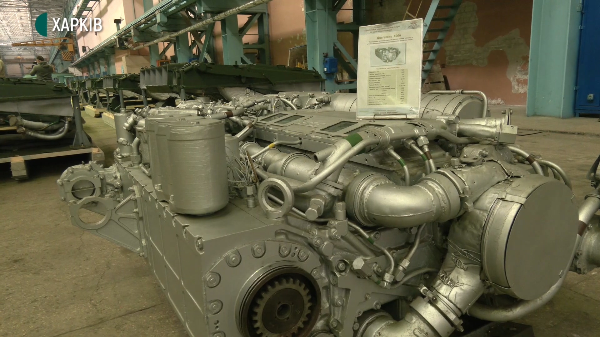

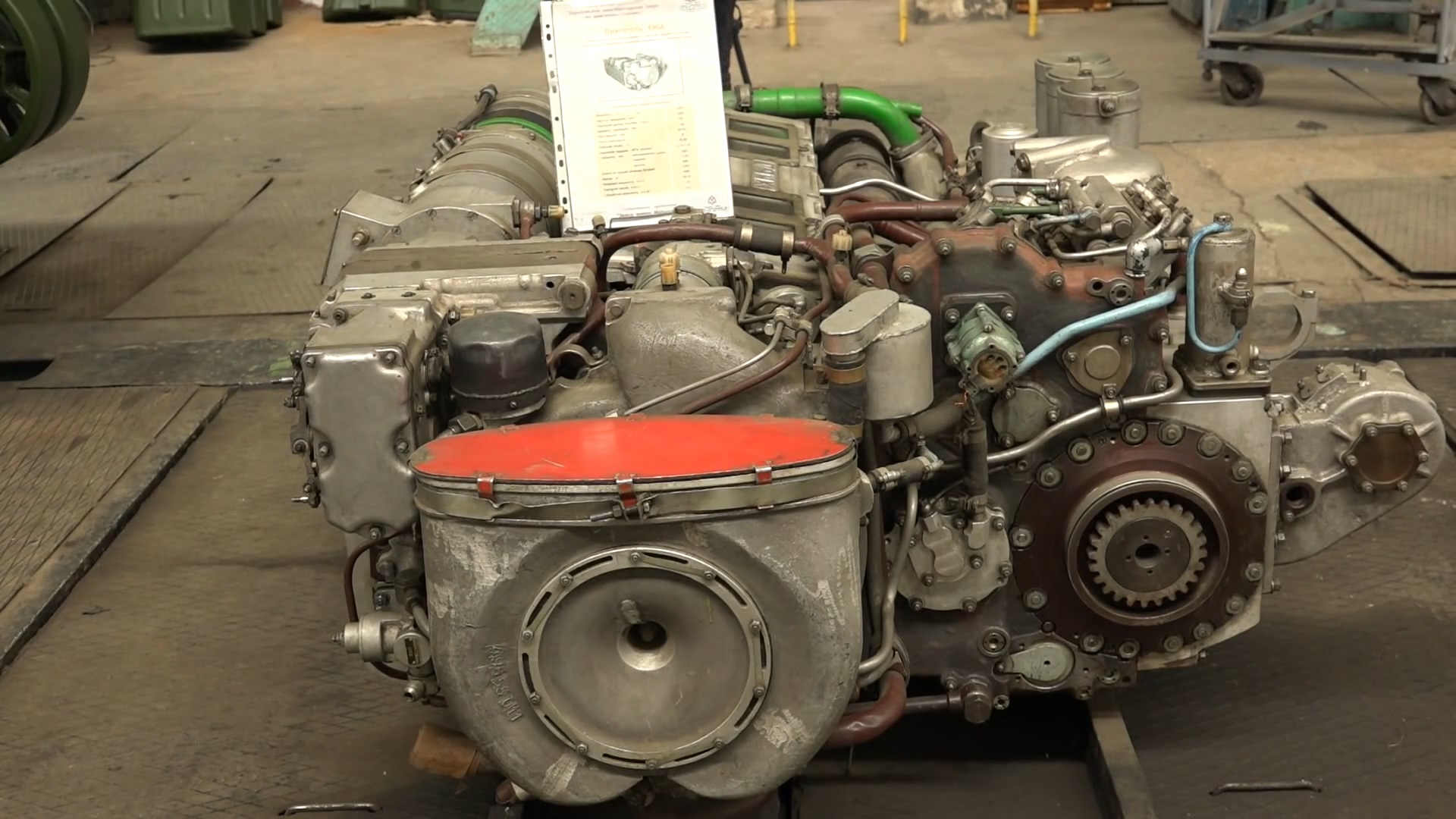

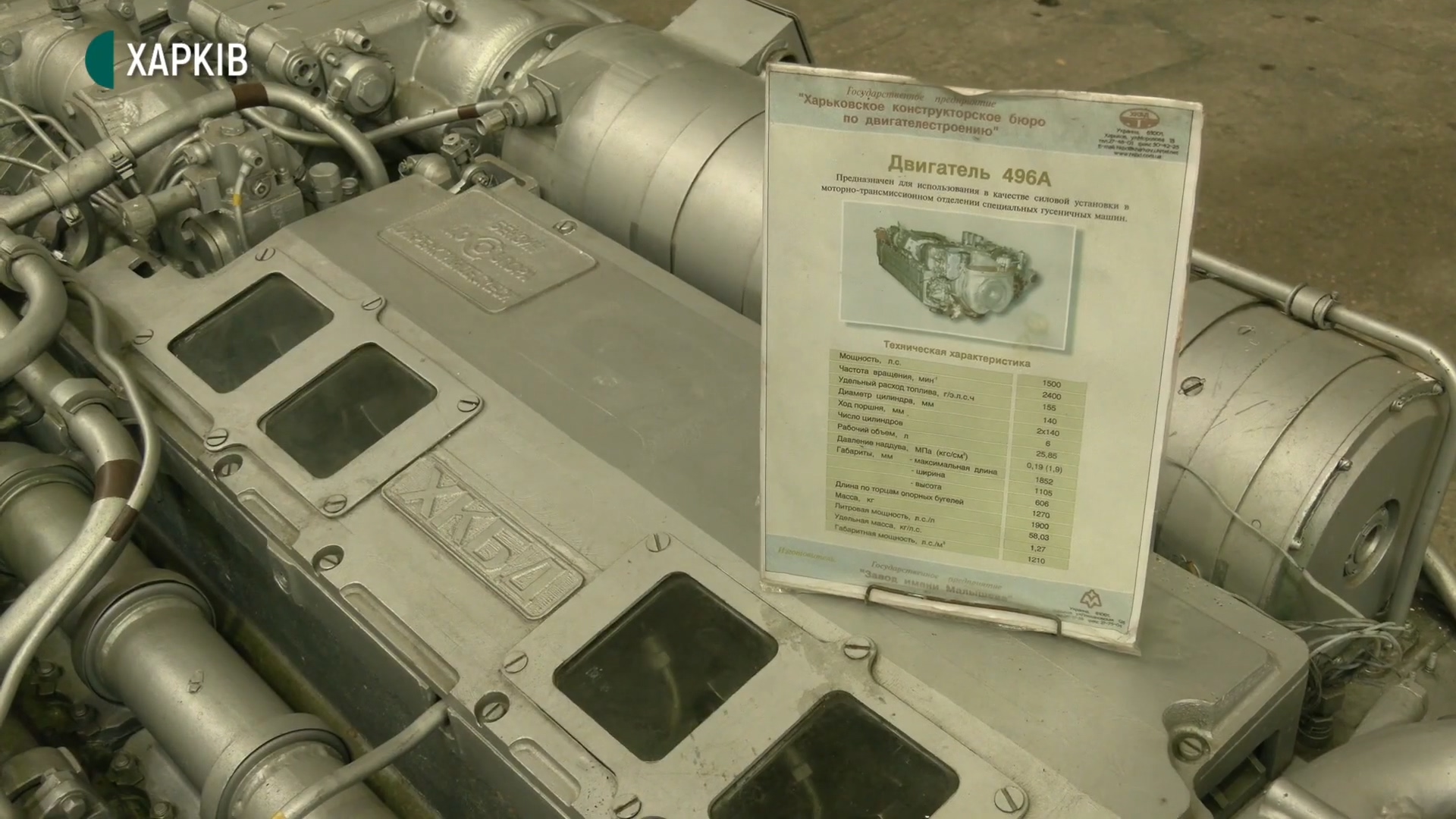

6ТД-4 или 5:
http://upforme.ru/uploads/000a/e3/16/606/t693972.jpg
http://upforme.ru/uploads/000a/e3/16/606/t354323.jpg
http://upforme.ru/uploads/000a/e3/16/606/t673506.jpg
http://upforme.ru/uploads/000a/e3/16/606/t887365.jpg
http://upforme.ru/uploads/000a/e3/16/606/t510869.jpg
http://upforme.ru/uploads/000a/e3/16/606/t328982.jpg
