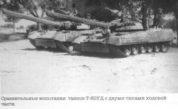

http://upforme.ru/uploads/000a/e3/16/4140/t11111.jpg
Почему обсуждение так далеко от техники?
Может быть, Андрею стОит рассказать подробности? В каком объеме проводились испытания? Какие показатели были получены?
396
ОК
Сколько км прошел каждый танк?
Какие средние скорости были у каждого образца?
Какие километровые расходы топлива?
Случались ли у машин, запечатленных на фото, поломки?
397

А какие комментарии будут по поводу показателей, измеренных при сравнении Т-80УД с х.ч. об. 434 и об. 219?
