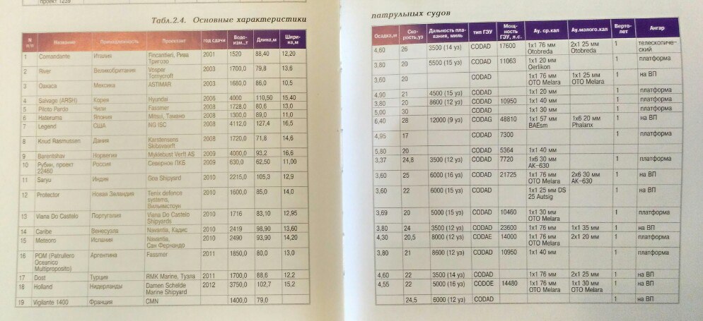

Ну вот табличка из Шляхтенко. У других патрульников схожего водоизмещения и мощности ГЭУ схожая скорость.
Никакого провала в сравнении 22160 с другими патрульниками не наблюдается.

Что касается сравнения скоростных характеристик ПК проекта 22160 с западными «патрульниками», то сторонники и лоббисты 22160 обычно для этого подбирают формально наиболее «удобных» для них конкурентов, например, английский River. Формально – потому что якобы «преимущество» 22160 есть только по «табличным характеристикам», а вот по возможности реально решать задачи в условиях развитого волнения (применять как патрульный корабль бортовые катера и обеспечивать взлет и посадку вертолета) River, безусловно, значительно превосходит ПК проекта 22160.
Да, на многих западных патрульных кораблях применяется неоптимальная по гидродинамике форма корпуса, в первую очередь для мореходности, но здесь они все равно выигрывают у 22160, а главное – у них и близко нет такого жесткого ограничения по номенклатуре и возможности серийного выпуска энергоустановок.
Замечу что такой опытный участник как Странник (реально имевший опыт решения таких задач) ставил вопрос о ПК на базе корпуса "рыбака", и своя логика в это есть

Есть знаменитое видео
чем оно "знаменито"? обсером
22460?
прет против четырех балльной волны
в каком месте Вы обнаружили там "4 балла"?
я лично наблюдаю около 3
на очень неплохой скорости (22,7 узла).
на аналогичной скорости и при аналогичных условиях в близком районе замерялось ударные нагрузки которые выкладывал ранее (сейчас найти не могу - файрвол картинки обрезает)
НА КАТЕРЕ ДЛИНОЙ МЕНЕЕ 7 (СЕМИ) МЕТРОВ
ок, пусть будет 3 балла.
Но не значит ли это, что в два с гаком бОльший по водоизмещению 22160 повторит то же самое на 5 баллах (что и требовалось по ТЗ)?
Поделиться10152021-09-16 12:20:47
там не "будет" - там ЕСТЬ = ХРЕНОВАЯ МОРЕХОДНОСТЬ 22460
Вы эту АХИНЕЮ
точно на трезвую голову написали?
и да, что такое диаграмма Власова погуглите
Отредактировано mina (2021-09-16 12:22:01)
