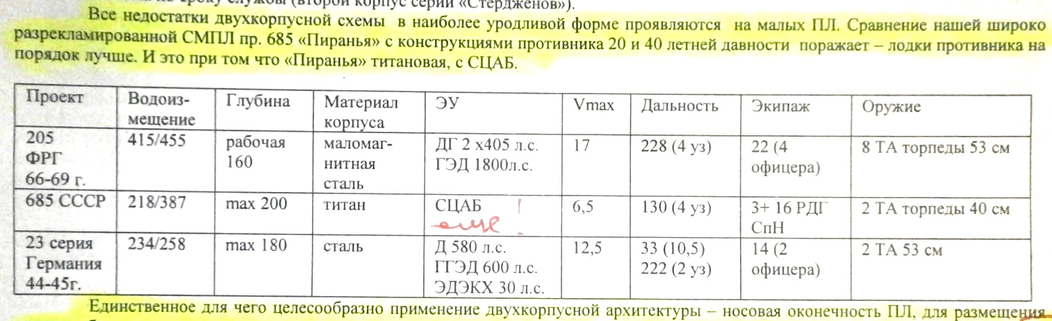

про "Пираньи" из одной "неопубликованной статьи"
http://upforme.ru/uploads/000a/e3/16/233/53330.jpg
Отредактировано mina (2019-12-29 18:53:50)

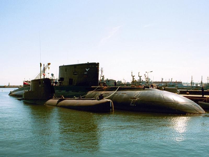

к вопросу адекватной ПЛ для Балтики
фото ВМС Польши
http://upforme.ru/uploads/000a/e3/16/233/33370.jpg
