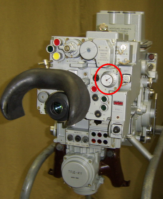

Крэнг написал(а):
У второго два окуляра плюс еще табло БИД.
Вы как напишите, там все не в такт ) Цитата: "Блок измерения дальности (БИД) входит в состав танковых прицелов-дальномеров ТПД-К1, 1А40, 1А40-1 для измерения временного интервала прохождения лазерного импульса до цели и обратно и преобразования его в цифровую индикацию дальности до цели." Источник: https://www.opt-union.ru/i_store/item_9 … -celi.html
Теперь смотрим на прицел ТПД-К1 и видим на нем БИД. Красный кружочек сверху - это то, что вы называется "встроенным ТБВ" - устройство ввода поправок. Замете, оно также присутствует и у ТПД-К1.
http://upforme.ru/uploads/000a/e3/16/86115-3-f.jpg
Вот 1А40-1. Много вы отличий найдете от 1А40 или ТПД-К1?
http://sg.uploads.ru/t/ANDe0.jpg
893
Это какой то странный ТПД-К1 у вас. Наверное от него тут только чебурашка и все.
Вот ТПД-К1:
http://www.army.lv/photos/26441.jpg
Табло БИД нету.
Вот ТПД-К1:
Табло БИД нету.
Вы, что действительно не видите, что на вашем фото блок снят? ) БИД это часть системы лазерного дальномера, ТПД-К1 как известно оснащен лазерным дальномером. Поэтому на у всех ТПД-К1 блок БИД присутствует. Может скрин из ТО скинуть? )
