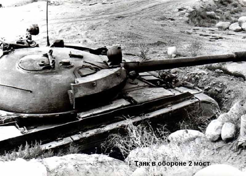

602
Danila написал(а):
А нету случайно снимком этого кадавра?
Такие танки одно время были на вооружении бригады морской пехоты в Дагестане.

621
Он?
http://sg.uploads.ru/t/yjkMR.jpg
