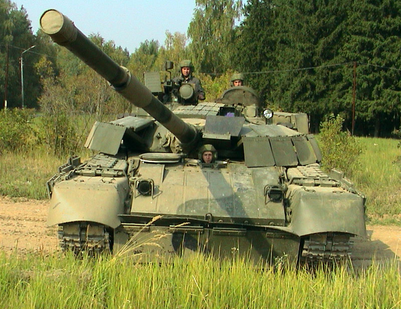

513
servismen написал(а):
навесная ДЗ типа Контакт-1.То , что на башне добавили блоков - не делает ее реликтом.Решетки - да ,приварили , причем плохо сделали - уже где то оторвана и погнута.
Спасибо за исчерпывающий, без умничанья, ответ. Буду знать.  Как называется эта ДЗ, если она не "реликт", не в курсе?
514
Название не знаю, но там вроде ЭДЗ 4С24 стоит.
515
Молодой написал(а):
С  учётом того, что даже на Т-72Б1 стали вешать "реликт" и обваривать решётками, то есть высокая вероятность, что  и "ранние" Б3 будут допиливать до уровня Б3 "образца 2016г."
Это вряд ли. Чтобы их вновь отправить на кап. ремонт, нужно чтобы они выработали свой ресурс, а в современных условиях, лет 15-20 должно пройти. Поэтому скорее всего будут обычные Б дорабатывать до уровня Б3 обр. 2016 )
armor.kiev.ua написал(а):
Разберитесь самостоятельно, что такое "Реликт".
Не все могут во всем самостоятельно разобраться, тем более в наше время, когда интернет привратил в свалку разного мусора. Поэтому многие люди и идут на форумы просить помощи у людей разбирающихся в теме. Но результат обычно одинаков - сами разбирайтесь )
Мы все прекрасно знаем, что такое Контакт-1. Здесь явно не К-1 )
А то, что блоки раз в пять больше К-1 вас не смущает?
Это проблема любых ДЗ, да и вообще навесных устройств. Отрывают, гнут, теряют. Обычно к этому приводит небрежная эксплуатация, но не плохая сварка или плохое размещение. Оторвать все что угодно можно - было бы желание )
В курсе. Это ДЗ от БМП-3 разработанная в рамках ОКР "Каркас" с элементами ЭДЗ 4С24. Данную БМП ошибочно называли "Кактус", но это другая ДЗ, для "Черного орла". Просто названия ОКР похожи Кактус - Каркас.  Точного обозначения либо нет, либо не афишировали.
Реликт же это комплект лобовой ДЗ - ВЛД, лоб башни и крыша.
Отредактировано POLIGON (2019-10-05 18:26:16)

Молодой написал(а):
Хз конечно, но за 15-20 лет можно технику ушатать весьма сильно. Учитывая что Б3 пошли ещё в 2011г., то первые из них, должны уже быть подуставшие. 8 лет как-никак.
Тут главное как их "ушатывать". Если изо дня в день, то как писали выше 3-4 года. Но зачастую техника эксплуатируется крайне редко. У нас в части стояли в боксах новые машины, а на улице, были убитые учебные. Вот на них каждый день почти катались. А из боксов раз в пару месяцев выгоняли, ди и то до полигона и назад.
Молодой написал(а):
Спасибо за ликбез.
Не за что. Видно больше некому )
:unsure:
а в нии стали об этом не знали
да и некоторые ув.камрады тоже об этом не знают очевидно
Комплекс универсальной ДЗ модульного типа
«Реликт» (ЭДЗ 4С23)
Повышение эксплуатационных характеристик было достигнуто за счет перехода от встроенного к модульному исполнению комплекса, что обеспечивает ряд преимуществ, такие как легкость в обслуживании, в том числе возможность замены поврежденных модулей в полевых условиях, возможность модернизации существующего танкового парка силами предприятий министерства обороны в ходе их планового ремонта.
Комплекс состоит из модуля ДЗ верхней лобовой детали корпуса, быстросъемных контейнеров ДЗ, устанавливаемых на крыше и боковых проекциях башни, а также на бортах корпуса. Ссылка
Отредактировано leonard61 (2019-10-06 04:03:56)
Странно, мы используем с вами одни и те же источники, а видим в них совершенно разные вещи )
Валерий Григорян – президент,  директор по науке ОАО «НИИ стали»,  доктор технических наук, профессор, академик РАРАН
Задача по созданию комплекса защиты была поставлена перед специалистами ОАО «НИИ стали». В результате был разработан и принят на вооружение комплекс лобовой защиты «Реликт» и, созданные первоначально для защиты от РПГ легкобронированных машин типа БМП-3 специальные модули ДЗ, обеспечивающие непоражаемость бортовых проекций корпуса и башни танка от распространённых средств ближнего боя типа ПГ-9С.Источник
Как видите НИИ Стали прекрасно все знают и четко разделяют Реликт и бортовые блоки.
А причем тут НИИ Стали если вы скидываете ссылку на сайт А. Тарасенко? Ув. А. Тарасенко сам распространяет мифы, которые потом тиражируют, люди, а после смеется над их компетентностью.
Andrei_bt написал(а):
а, ну да, реликт )))
Еще один ваш источник, теперь блог А.Тарасенко стал уже оф. источником НИИ Стали:
http://sd.uploads.ru/rOY1m.jpg
Вот как-то так...
Отредактировано POLIGON (2019-10-06 15:38:04)
Немного добавлю 8-) Каркас-2.
Насчет ДЗ на танках, возможно стоит доработанная танковая версия ДЗ для ЛБМ, хотя раньше предлагали ставит ДЗ для БМП-3
http://s7.uploads.ru/t/UbL0d.jpg
http://sg.uploads.ru/t/dIF60.jpg
Отредактировано Blitz. (2019-10-06 17:37:48)
